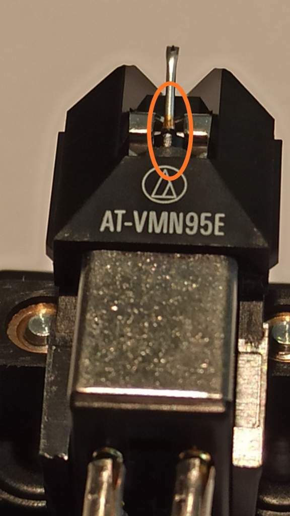

francotessari Inviato 5 Agosto Inviato 5 Agosto Ciao a tutti, ho da poco più di tre mesi questa testina, avrà una cinquantina di ore di ascolto. Ho smontato il porta testine per fare un'ispezione ed una pulizia più approfondita, dato che da qualche giorno ha iniziato a distorcere in particolare sulle medio alte frequenze, con annessi sibilanti e qualche salto. Con la lente ho notato un cambio di colore alla base del cantilever, che vira ad una tonalità rame. Nella foto allegata sembra più dorato,ma è un effetto della luce. Non vedo danni particolari, a parte un leggero schiarimento del gommino. In tanti anni mai vista una cosa del genere anche con testine abbastanza vecchie. Ma da cosa potrebbe dipendere?

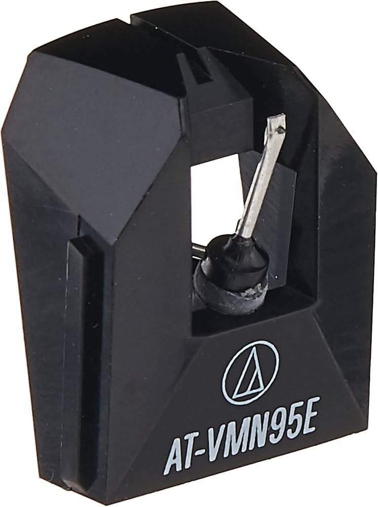

maxme1 Inviato 7 Agosto Inviato 7 Agosto La mia impressione è che lo stilo sia un po' uscito dalla sua sede forse per un modo sbagliato di fare pulizia alla puntina ,guarda questa immagine per averne un idea
Moderatori BEST-GROOVE Inviato 7 Agosto Moderatori Inviato 7 Agosto Sembra come se il cantilever fosse scivolato in avanti oltre il dovuto in una posizione non voluta dal costruttore.
maxme1 Inviato 7 Agosto Inviato 7 Agosto @BEST-GROOVEEEsattamente ,tra le due foto si nota la differenza
Moderatori BEST-GROOVE Inviato 7 Agosto Moderatori Inviato 7 Agosto @maxme1 se l'ipotesi è quella mi sa che il tutto è spacciato visto i risultati
TetsuSan Inviato 8 Agosto Inviato 8 Agosto Eccesso di zelo nella pulizia o difetto di fabbricazione. Nel secondo caso, avvalersi della garanzia.
Giannimorandi Inviato 8 Agosto Inviato 8 Agosto Penso anche io che è meglio sostituire lo stilo, se nuova dovrebbe intervenire la garanzia
Giannimorandi Inviato 8 Agosto Inviato 8 Agosto 29 minuti fa, Giannimorandi ha scritto: Penso anche io che è meglio sostituire lo stilo, se nuova dovrebbe intervenire la garanzia Se c'è una distorsione bene udibile in gamma media è sintomo di errato tracciamento con conseguente usura del vinile che si ascolta, meglio intervenire in fretta per non rovinare la collezione di dischi
Moderatori BEST-GROOVE Inviato 8 Agosto Moderatori Inviato 8 Agosto @Blec ristilatura 22 ore fa, Blec ha scritto: Poco male , ristilatura .... Per nemmeno 100 euro di testina ristilare costerebbe ben di più...o ricambio originale cantilever/stilo o appunto come sostieni te nuova. 1
agyga Inviato 8 Agosto Inviato 8 Agosto A me sembra che, oltre a uno spostamento del cantilever, manchi anche la cuffietta di gomma(?) . Comunque con una spesa contenuta (30-35€) si può sostituire lo stilo.
maxme1 Inviato 9 Agosto Inviato 9 Agosto 12 ore fa, agyga ha scritto: Comunque con una spesa contenuta (30-35€) si può sostituire lo stilo. 39 euro su Amazon e ce l'hai il giorno dopo
francotessari Inviato 10 Agosto Autore Inviato 10 Agosto Grazie per le risposte. Ho sempre pulito a secco con pennellino molto morbido (anche troppo), con movimento nel senso di rotazione del disco. Ma per capire se è fuoriuscito potrei prendere la misura? In questo caso quale punto di riferimento dovrei utilizzare? O meglio, quale dovrebbe essere la posizione del diamante rispetto al frontale della testina per capire di quanto è fuori il cantilever?
francotessari Inviato 10 Agosto Autore Inviato 10 Agosto Il 08/08/2026 at 22:11, agyga ha scritto: A me sembra che, oltre a uno spostamento del cantilever, manchi anche la cuffietta di gomma(?) . Comunque con una spesa contenuta (30-35€) si può sostituire lo stilo. ho preso un'altra immagine dove la cuffietta mi sembra che ci sia, forse nell'altra foto il riflesso non la rendeva visibile. Oggi proverò a farne un'altra con la testina di fianco per verificare l'eventuale fuoriuscita del cantilever. Dovrebbe superare il limite anteriore della testina, giusto?
