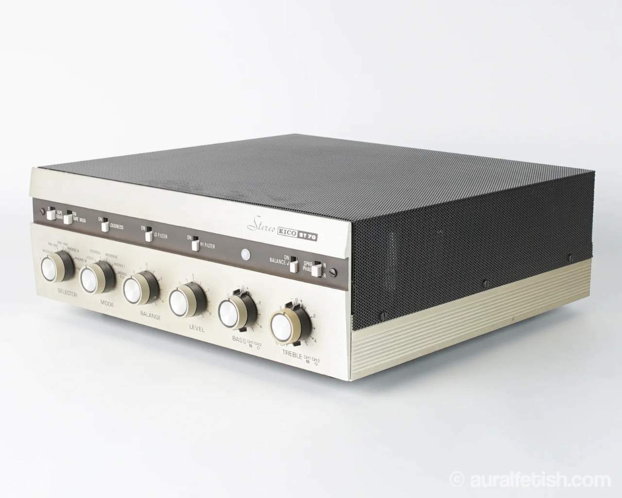

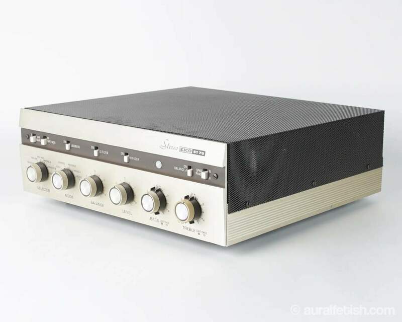

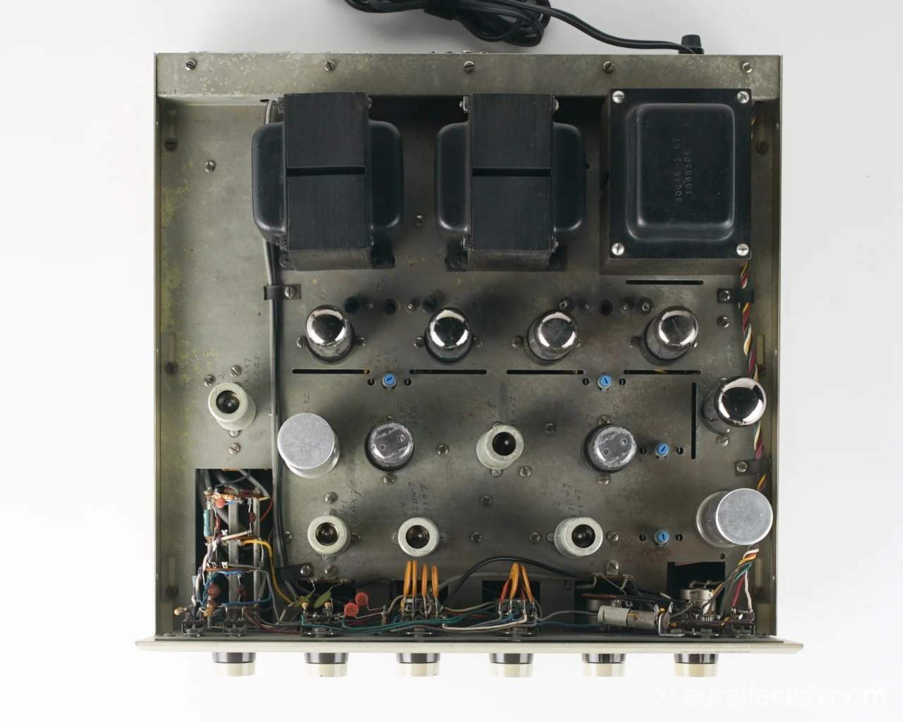

bic196060 Inviato 7 Agosto Inviato 7 Agosto 13 minuti fa, pfrullo ha scritto: Verissimo! Quegli apparecchi poi avevano dei trasformatori che oggi sono difficilmente replicabili. Sarebbe interessante ripercorrerne storicamente le tecniche di produzione. Per i valvolari magari hai in mente qualche ditta italiana? Perché se togliamo quelli che hai citato e il Dynaco... Chissà. ciao, ho esperienza diretta con dei rari amplificatori monofonici Allocchio Bacchini anni '50 che usavano la 6V6, erano montati in costose consolle giradischi. E poi modelli dell'americana EICO. L'EICO ST70 per esempio monta le 7591 come il McIntosh MC225, per circa 25-30w per canale.
pfrullo Inviato 7 Agosto Autore Inviato 7 Agosto 1 hour ago, bic196060 said: ciao, ho esperienza diretta con dei rari amplificatori monofonici Allocchio Bacchini anni '50 che usavano la 6V6, erano montati in costose consolle giradischi. E poi modelli dell'americana EICO. L'EICO ST70 per esempio monta le 7591 come il McIntosh MC225, per circa 25-30w per canale. Ecco, l'Eico, immagino ST40, lo ricordo... Ho sempre ammirato chi smontava quelle consolle per estrarne l'amplificatore e adattarlo. Mi sa che sui miei diffusori non gliela fanno però.
bic196060 Inviato 7 Agosto Inviato 7 Agosto @pfrullo si gli allocchio Bacchini erano consolle giradischi. L'eico st70 invece un normale integrato, in realtà di dimensioni e peso ragguardevoli. Parliamo di circa 12w per i monofonici allocchio, circa 30w per l'eico e quei 30w a valvole non sono pochi. Ma vale sempre la regola di sinergia tra diffusori e amplificatore.
pfrullo Inviato 7 Agosto Autore Inviato 7 Agosto Ah, allora proprio un 70. Certo 30 watt a valvole hanno tutto un altro peso/presenza.

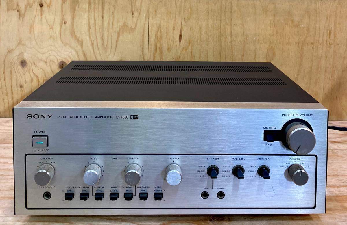

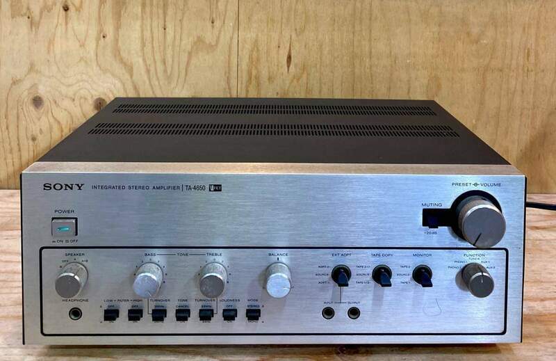

bic196060 Inviato 8 Agosto Inviato 8 Agosto Comunque non volevo "spostare" il fuoco di questo 3d, che IMO mette in luce una possibilità forse poco frequentata. Spesso gli integrati hanno quotazioni molto interessanti e in alcuni casi la parte di potenza ha potenzialità di livello assoluto. Un altro caso che mi viene in mente sono gli integrati vintage Sony, che usano v-fet come device attivi. In questo caso la parte pre è comunque dignitosa, ma se uno usa solo la parte finale pilotata da un vero pre, ed io dico a valvole, la qualità è TOP!!! Questo è il ta 4650
bic196060 Inviato 8 Agosto Inviato 8 Agosto 16 ore fa, pfrullo ha scritto: Ah, allora proprio un 70. Certo 30 watt a valvole hanno tutto un altro peso/presenza. Assolutamente si, ovviamente la parte pre è già in origine discutibile, con una pletora di controlli, selettori, filtri etc, che all' epoca erano evidentemente ben recepiti, ma sulla qualità del suono non facevano bene già da nuovi. Dopo 60 anni sicuramente non migliorano, ed io ho deciso di usare direttamente il finale, che è ottimo.Basta guardare il dimensionamento dei trasformatori di uscita!!!
