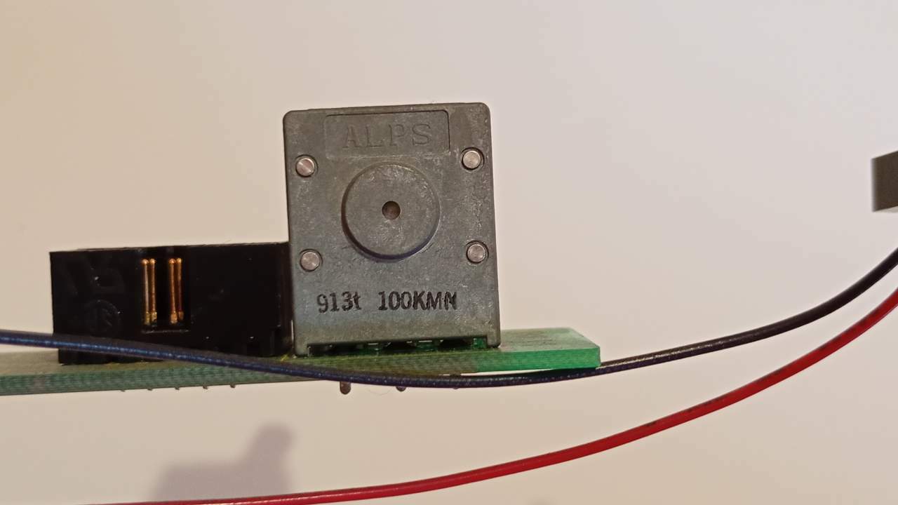

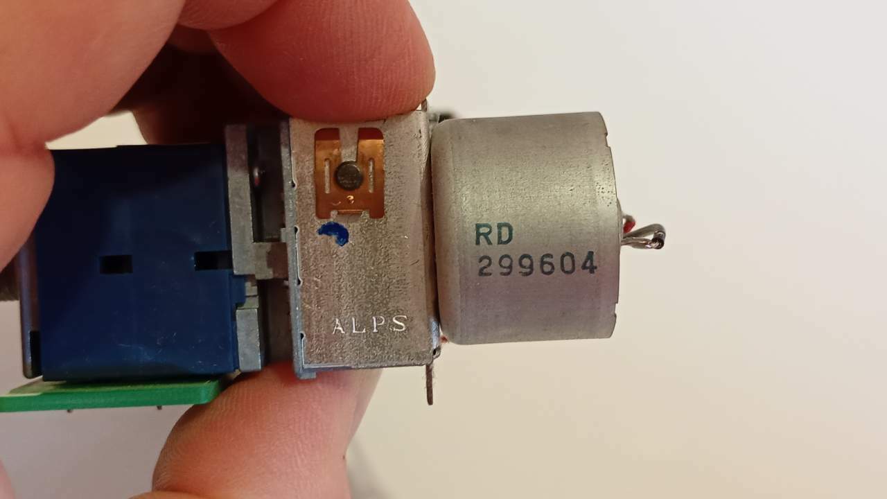

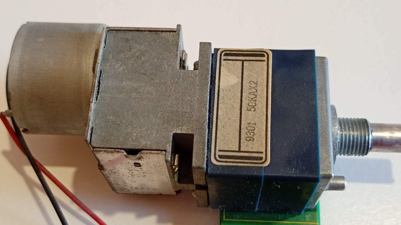

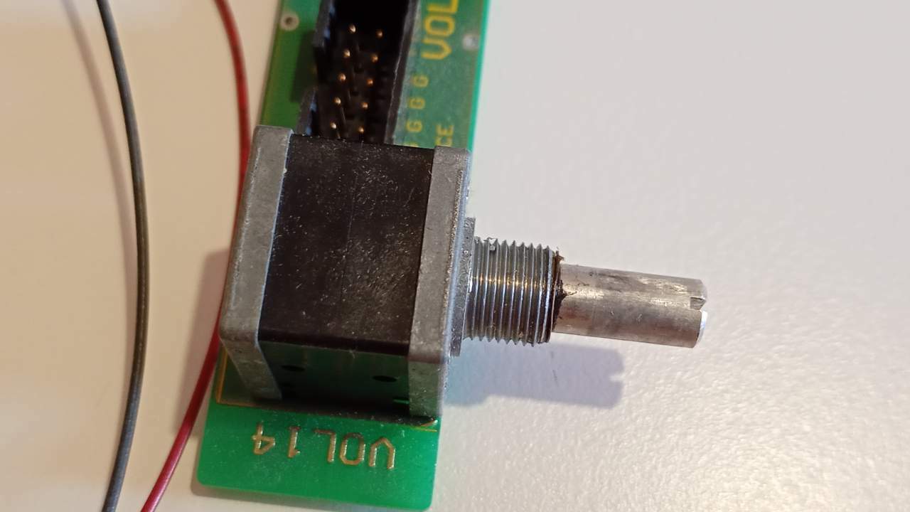

gibraltar Inviato 11 Agosto Inviato 11 Agosto Buongiorno a tutti. Ho smontato dall'integrato Copland la schedina dei due potenziometri ALPS perché gracchiavano. Non voglio pulirli con i vari disossidanti spray, ma sostituirli con due identici, ma siccome non ci capisco nulla, vorrei che mi indicaste, per favore, che modelli sono ed, eventualmente, dove trovarli uguali. Allego le foto, grazie a chiunque vorrà aiutarmi.

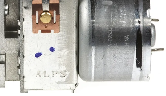

Boris Lametta Inviato 11 Agosto Inviato 11 Agosto Dovrebbe essere questo (verifica). https://it.rs-online.com/web/p/potenziometri/2346617 Costoso ma sicuramente originale. Verifica che sia lo stesso. Sembra di si, doppio logaritmico 50k. Per l'altro potenziomentro la vedo dura.
ediate Inviato 11 Agosto Inviato 11 Agosto 11 minuti fa, Boris Lametta ha scritto: Per l'altro potenziometro la vedo dura. Eppure ero convinto che fosse più facile trovare quello non motorizzato... bravo!
walge Inviato 11 Agosto Inviato 11 Agosto @gibraltar cerca qui https://www.mouser.it/en/c/passive-components/potentiometers-trimmers-rheostats/potentiometers/?m=Alps Alpine&number of gangs=2 Gang&termination style=Through Hole https://www.audiophonics.fr/en/potentiometres-potentiometre-alps-c-260.html
gibraltar Inviato 11 Agosto Autore Inviato 11 Agosto Grazie a tutti! Pensavo fossero più facili da trovare... Quello nero (balance) sapete dirmi che caratteristiche ha, per facilitare la ricerca?
