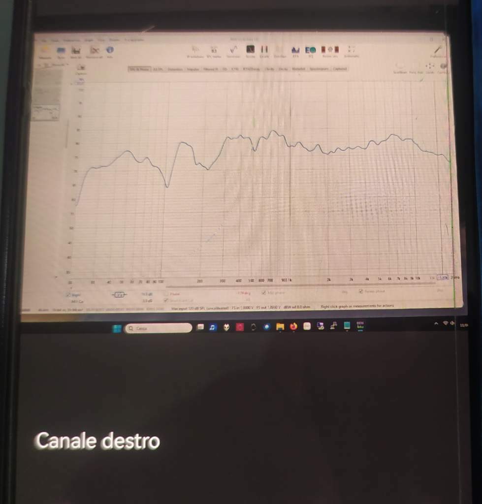

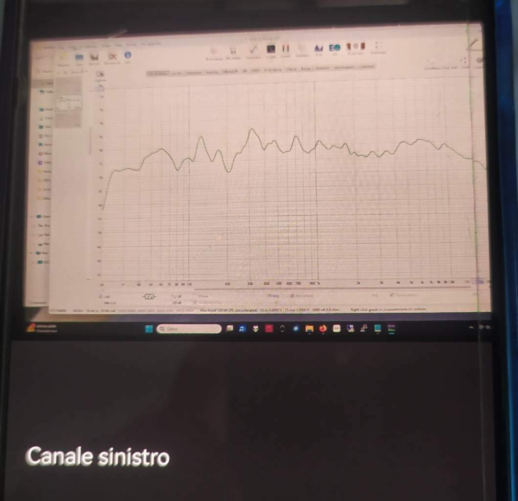

@ilmisuratore Scusami per prima ma dovevo proprio uscire di corsa.
Queste misure in ambiente le avevo fatte qualche anno fa'.

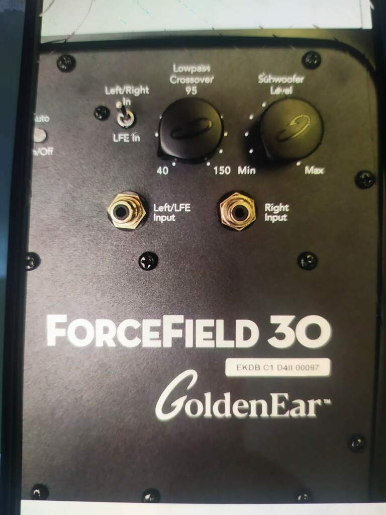

Ora volevo chiederti un consiglio per impostare il Crossover di questo Subwoofer. GoldenEar . ForceField 30.
zigirmato
Inviato
@ilmisuratore riporto dal web  Alcune caratteristiche del suw .
Allineamento frontale: GoldenEar consiglia di posizionare il subwoofer sulla stessa linea d'onda dei diffusori frontali (preferibilmente vicino a uno di essi). In questo modo le emissioni acustiche partono contemporaneamente, minimizzando i problemi di cancellazione di fase. [1, 2, 3, 4]
La spiegazione del produttore: L'azienda indica che, grazie al design combinato del driver attivo da 8" e del radiatore passivo quadratico inferiore, l'emissione delle basse frequenze è intrinsecamente ottimizzata dal DSP interno per integrarsi in modo naturale con i diffusori da supporto.

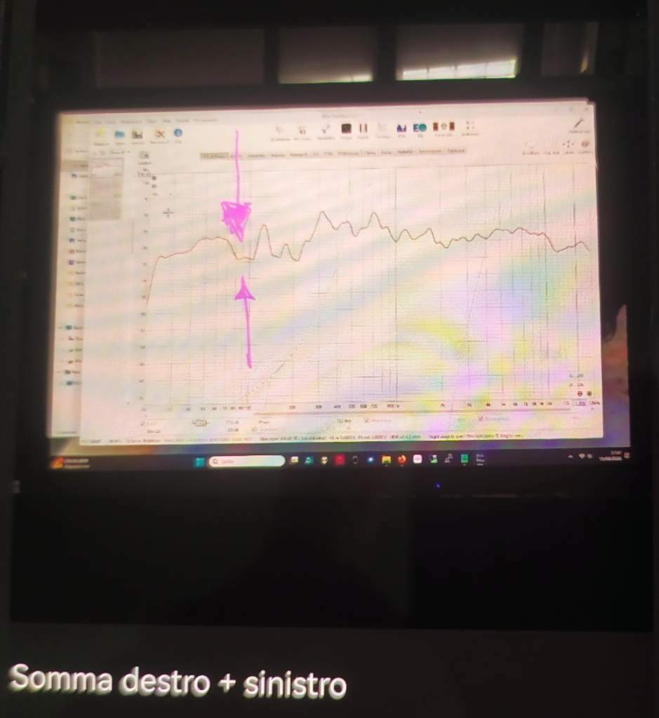

Se le misure che hai postato includono anche il sub...quel buco probabilmente è causato dalla mancanza di tale funzione... l'inversione di fase
Appena effettui le misure cercheremo un buon compromesso
Poi fai anche uno schizzo delle misure della stanza e dov'è posizionato il subwoofer

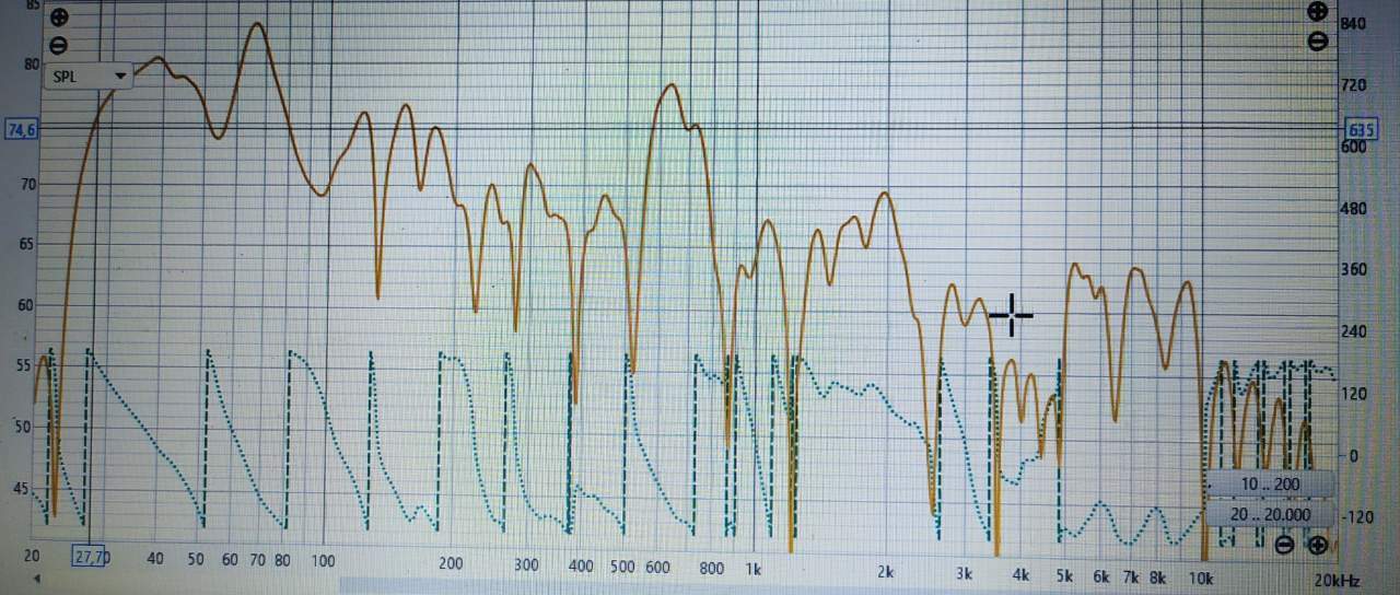

Il 14/08/2026 at 17:35, ilmisuratore ha scritto:
Affinché possa capirci qualcosa di approfondito mi servirebbero gli mdat delle misure... per caso li hai salvati ?
Ecco fatto
@ilmisuratore
Con Subwoofer
Non riesco a inserire altri file perché troppo grandi.
Questo l'ho un po' ritagliato per inserirlo .
Cosa ne dici ?
ilmisuratore
Inviato
25 minuti fa, zigirmato ha scritto:
Ecco fatto
@ilmisuratore
Con Subwoofer
Cosa ne dici ?
Inviami l'MDAT che contiene tutto il quadro completo e me lo guardo con calma
