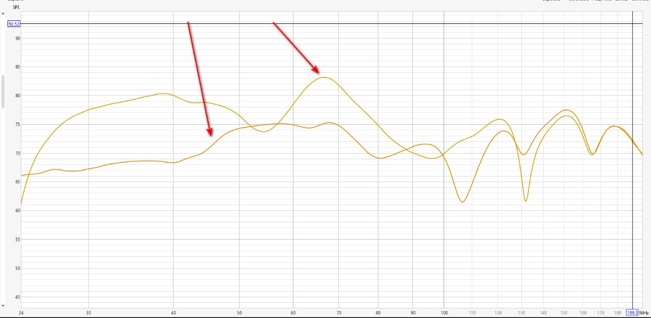

Se ascolta a "70 dB" con molta probabilità non c'era bisogno nemmeno il subwoofer in quanto avrebbe potuto incrementare (equalizzando in basso) quell'attenuazione
Comunque non ho visto problemi di fase nell'incrocio ma una gobbetta che si potrebbe evitare tagliandolo tra 45/50 hz
Alla fine non è il subwoofer il vero problema, ma tutto quanto concerne la risposta in frequenza che scaturisce da queste distanze brevi e asimmetria
Ci sono chiari segni di comb-filtering e una risposta molto irregolare
Se non ha alternative per posizionare meglio i diffusori opterei soltanto per il taglio del sub tra 45/50 hz in quanto tra la risposta senza sub e con il sub si tenterà di evitare quel rinforzo e operare soltanto dove inizia il roll-off

@ilmisuratore grazie mille per il consiglio , proverò.👍
Sinceramente sento una bella differenza con il sub subwoofer , direi che mi  ci voleva.
