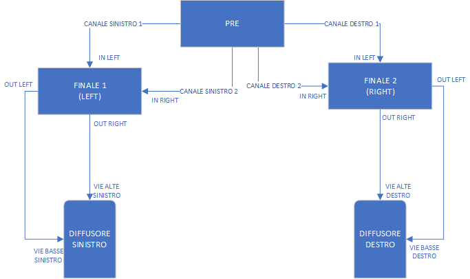

Tronio Inviato 16 Agosto Condividi Inviato 16 Agosto Premesso che, come hanno già sottolineato, con due finali si parla di biamping (due amplificatori per una coppia di diffusori) e non di biwiring (doppio cablaggio ma un solo amplificatore), nel caso di biamplificazione verticale (un finale per ogni diffusore) bisogna verificare se sia possibile configurare ogni finale a ponte per farlo funzionare in mono, altrimenti useresti un canale di ciascuno e sarebbe totalmente inutile. Nel caso di biamplificazione orizzontale (un finale per le via alte e uno per quelle basse), invece, il problema non si porrebbe in quanto si sfruttano entrambi i canali di ciascun finale. Ovviamente, in entrambi i casi useresti uno solo dei pre. Quanto al risultato finale... devi provare e poi dircelo tu: non sempre, anzi di rado, il raddoppio dell'amplificazione porta dei reali benefici all'ascolto. Se fossi al tuo posto continuerei a usare un solo sistema così com'è, alternandoli eventualmente di tanto in tanto per non fare ammuffire inutilmente quello in soffitta oppure mettendone in vendita uno: gli apparecchi si deteriorano con il tempo anche (anzi soprattutto) a stare fermi. 1 Link al commento https://melius.club/topic/30214-bi-wiring-come/#findComment-1818732 Condividi su altri siti Altre opzioni di condivisione...
bic196060 Inviato 16 Agosto Condividi Inviato 16 Agosto 54 minuti fa, Tronio ha scritto: nel caso di biamplificazione verticale (un finale per ogni diffusore) bisogna verificare se sia possibile configurare ogni finale a ponte per farlo funzionare in mono, altrimenti useresti un canale di ciascuno e sarebbe totalmente inutile. Non è così, useresti un canale per la via bassa e l'altro canale per la via alta. In questa configurazione avresti la massima separazione tra canale dx e sx. Più in generale ho sperimentato che il biwiring offre dei vantaggi, personalmente non ho ancora provato il biamping passivo, ma intendo farlo perché non mi aspetto peggioramenti e confido in miglioramenti. 1 Link al commento https://melius.club/topic/30214-bi-wiring-come/#findComment-1818773 Condividi su altri siti Altre opzioni di condivisione...
eduardo Inviato 16 Agosto Condividi Inviato 16 Agosto 31 minuti fa, bic196060 ha scritto: Non è così, useresti un canale per la via bassa e l'altro canale per la via alta Esatto. È quello che faccio io 1 Link al commento https://melius.club/topic/30214-bi-wiring-come/#findComment-1818789 Condividi su altri siti Altre opzioni di condivisione...
Tronio Inviato 16 Agosto Condividi Inviato 16 Agosto 1 ora fa, bic196060 ha scritto: useresti un canale per la via bassa e l'altro canale per la via alta Quindi sarebbe un bi-amping-wiring? A parte i soliti dubbi sul risultato, non mi è chiaro però come verrebbe veicolato il segnale proveniente dal pre: le due uscite di uno stesso canale verso il medesimo finale ma distribuite su ingresso destro e sinistro le cui uscite però in realtà andranno a pilotare la via bassa e quella alta di un medesimo diffusore? Link al commento https://melius.club/topic/30214-bi-wiring-come/#findComment-1818803 Condividi su altri siti Altre opzioni di condivisione...
bic196060 Inviato 16 Agosto Condividi Inviato 16 Agosto @Tronio si, se il pre ha due uscite out, prendi i due segnali sx e piloti i due canali del finale che collegherai uno alla via bassa e l'altro alla via alta. Lo stesso per il segnale dx. E' come avere 4 finali monofonici uguali, due pilotano alti e bassi di un canale gli altri due l'altro canale. Sulla carta è la configurazione che mi solletica di più. 1 Link al commento https://melius.club/topic/30214-bi-wiring-come/#findComment-1818828 Condividi su altri siti Altre opzioni di condivisione...
viale249 Inviato 16 Agosto Condividi Inviato 16 Agosto 5 ore fa, Tronio ha scritto: Quindi sarebbe un bi-amping-wiring? solo bi-ampling, come hai illustrato. Con questa configurazione si ha il vantaggio che l’alimentatore del finale è meno sollecitato, dovendo fornire meno corrente al canale dedicato alla via alta, questa di solito meno esigente in termini di potenza. Link al commento https://melius.club/topic/30214-bi-wiring-come/#findComment-1818963 Condividi su altri siti Altre opzioni di condivisione...
