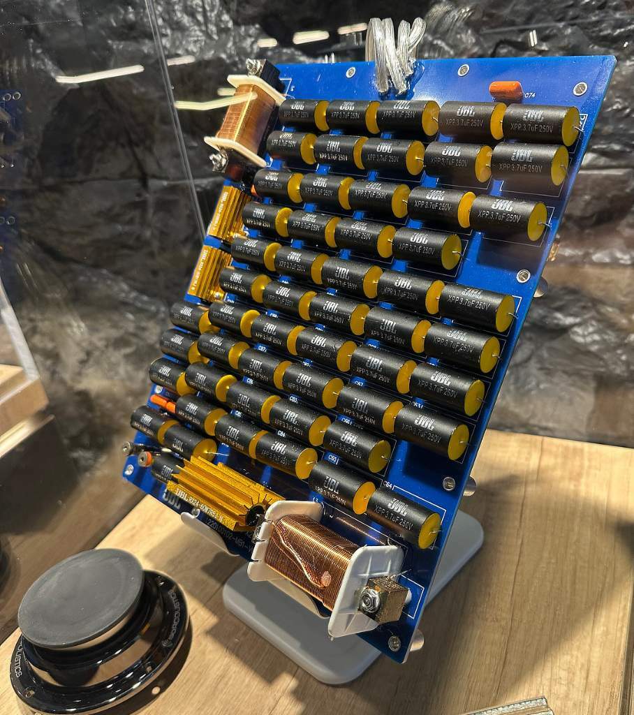

Giannimorandi Inviato 24 Settembre Inviato 24 Settembre 3 ore fa, Dufay ha scritto: E come? L'attenuazione passiva fa parte del progetto . Quasi sicuramente non c'è una resistenza e basta in serie ma se anche fosse se la togli cambi il passa alto. Non si tratta certo di qualche DB ma di almeno una decina o di più Appunto dicevo che la tromba è sicuramente molto attenuata per allinearla ai driver di sotto, quindi mettendo un valvolare a pilotare la tromba come da progetto originale, vorrebbe della stessa potenza dei finali o del finale degli altri driver per poi vedere come carico una resistenza di attenuazione. Eliminando la attenuazione della tromba il valvolare potrebbe essere molto più piccolo perché magari basta anche 1/10 della potenza per allineare la tromba ai driver medio e basso 1

Dufay Inviato 25 Settembre Inviato 25 Settembre 9 ore fa, Giannimorandi ha scritto: Appunto dicevo che la tromba è sicuramente molto attenuata per allinearla ai driver di sotto, quindi mettendo un valvolare a pilotare la tromba come da progetto originale, vorrebbe della stessa potenza dei finali o del finale degli altri driver per poi vedere come carico una resistenza di attenuazione. Eliminando la attenuazione della tromba il valvolare potrebbe essere molto più piccolo perché magari basta anche 1/10 della potenza per allineare la tromba ai driver medio e basso Non mi sono spiegato. O modifichi il filtro passivo per ottenere la stessa risposta ma traslata di diversi db verso l'alto e non è detto sia possibile e chiaramente l'eventuale amplificatore valvolare deve avere una regolazione del livello oppure usi un passa alto attivo ma serve un crossover attivo
Dufay Inviato 25 Settembre Inviato 25 Settembre 1 ora fa, Mighty Quinn ha scritto: Eh ma gli audiofili sanno bene come moddare cose che i progettisti non sono evidentemente tanto capaci a progettare come si deve, tu dovresti saperlo Moddano moddano moddano e poi rimoddano Se uno sa quello che fa ci sono modi opportuni di moddare in certi casi. Ad esempio le vecchie K2 potevano essere migliorate molto mettendo componenti di maggiore qualità nel filtro. Operazione però molto complicata per via degli spazi estremamente ridotti. Jo trovato poi delle foto che dovrebbero essere quelle del crossover delle K2 summit... Mah e ancora mah

Giannimorandi Inviato 25 Settembre Inviato 25 Settembre 1 ora fa, Dufay ha scritto: Non mi sono spiegato. O modifichi il filtro passivo per ottenere la stessa risposta ma traslata di diversi db verso l'alto e non è detto sia possibile e chiaramente l'eventuale amplificatore valvolare deve avere una regolazione del livello oppure usi un passa alto attivo ma serve un crossover attivo Si infatti biamplificarle con ampli diversi occorre che abbiano la regolazione del livello, o almeno quello più sensibile che vuole attenuato per bilanciare la sua uscita, non conosco il crossover di quelle casse ma i modelli più vecchi col frontale blue avevano una resistenza in ingresso prima del crossover della tromba
OLIMPIA2 Inviato 25 Settembre Inviato 25 Settembre @Giannimorandi se vuoi giocare con gli amplificatori a valvole di bassa potenza devi escludere il crossover passivo originale ed usare un crossover elettronico. Non la vedo molto semplice, io non lo farei.
Giannimorandi Inviato 25 Settembre Inviato 25 Settembre 19 minuti fa, Aniroceppa ha scritto: Non so voi, ma io una coppia di K2 o di K2 summit “modificate”, non la comprerei neppure a un terzo del listino. Come peraltro tutti i vari oggetti hi-fi con modifiche di pseudo audio scienziati, di cui é ricco il nostro mondo. In caso di vendita si può ripristinare il crossover originale basta conservare i suoi componenti
Giannimorandi Inviato 25 Settembre Inviato 25 Settembre 1 minuto fa, OLIMPIA2 ha scritto: @Giannimorandi se vuoi giocare con gli amplificatori a valvole di bassa potenza devi escludere il crossover passivo originale ed usare un crossover elettronico. Non la vedo molto semplice, io non lo farei. Tanto sono solo sogni per me ,difficilmente riesco ad avere un diffusore di quella caratura non ho lo spazio e neanche il portafoglio adatto
