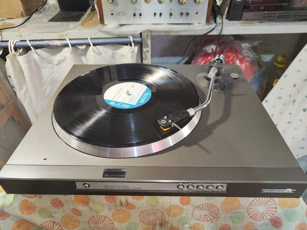

what Inviato 19 Agosto Condividi Inviato 19 Agosto Salve,mi sono imbattuto in questo piatto in vendita ma presenta delle anomalie.Esteticamente si presenta abbastanza bene ma la pulsantiera frontale sembra non azionare alcun meccanismo,compreso il movimento lift del braccio,ossia l'alzabraccio resta immobile al comando,inoltre la luce dello Strobo è spenta durante la rotazione.In una vecchia discussione che ho riesumato proprio su Melius,si presuppone che alcune cinghiette siano responsabili del funzionamento lift alsabraccio,e il problema sarebbe anche facilmente risolvibile.Circa la lampada strobo non ho trovato schemi o foto per individuare il tipo per una eventuale sostituzione,del resto di questo piatto,e soprattutto di questo modello in particolare,c'è poca o niente documentazione in rete.Il RPH 400 presumo sia il modello di punta,abbastanza ricercato per la sua poca produzione e quindi di scarsa reperibilità.Vale la pena resuscitarlo e riportarlo sul piedistallo che merita?Grazie a tutti. Link al commento https://melius.club/topic/30246-giradischi-panta-rph-400-chi-sa-parli/ Condividi su altri siti Altre opzioni di condivisione...

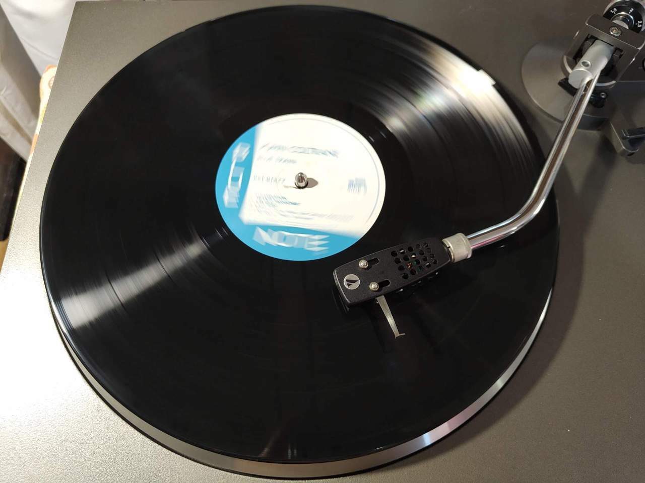

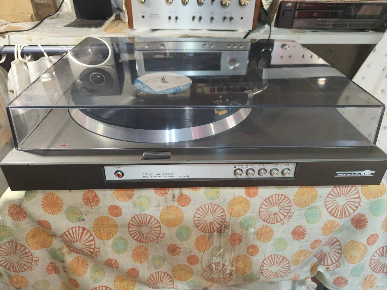

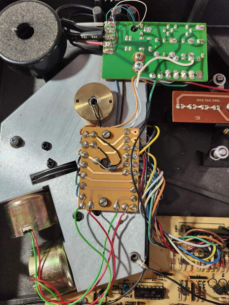

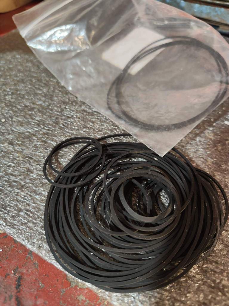

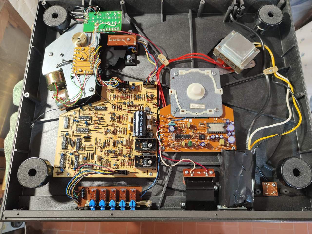

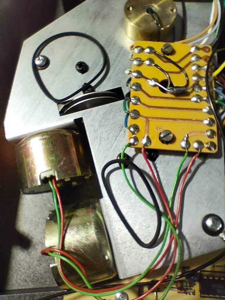

what Inviato 20 Agosto Autore Condividi Inviato 20 Agosto Portato a casa stamattina e subito all'opera.La prima verifica è stata quella che riguardava, i 2 motorini che comandano il meccanismo del braccio.Come sospettavo, solo una cinghia era appena efficiente mentre l'altra troppo lasca,sostituite entrambi.(Per chi non l'avesse ancora fatto,procuratevi una bustina di cinghiette di diverse misure,troppo comodo averle in un cassetto pronte per sostituirle in caso di necessità,soprattutto per i lettori CD) Il passo successivo è stato disossidare la pulsantiera dei comandi automatici,quindi spray secco per contatti,non fa mai male.Per verificare il funzionamento delle lampade strobo ( 3 Led rossi ) ho aperto il cassettino che le ospita ma non mi sono spinto oltre,solo pulizia dei vetrini e rimontaggio del tutto.La cosa strana è che hanno ripreso a funzionare... Ad ogni singola operazione di rirpistino appena descritta,e prima di passare a quella successiva,ho effettuato ripetitivi test,e passo dopo passo ogni cosa riprendeva a funzionare sempre meglio.L'inattività e i componenti elettronici,nello specifico i vari condensatori,riprendevano vita.Pulizia generale compresa la cappa chè in ottimo stato(, cerniere di METALLO) lubrificato perno e via.Lo Shell purtroppo sembra un Audio Tecnica,così la testina economica con stilo a zig zag,sostituita con una Shure m 44 E che avevo nel cassetto.La funzione " tart e stop" il "repeat" la selezione automatica del diametro del disco ,il Lift e chiaramente il cambio di velocità,sono ora operativi .Da un paio di ore ho inserito la funzione repeat,vediamo chi si arrende per primo.Per completezza,e perchè torni utile a chiunque,inserisco qualche immagine del ripristino.Se ci riesco... 2 Link al commento https://melius.club/topic/30246-giradischi-panta-rph-400-chi-sa-parli/#findComment-1821095 Condividi su altri siti Altre opzioni di condivisione...

what Inviato 20 Agosto Autore Condividi Inviato 20 Agosto Scusate il ritardo A questo punto credo di aver fatto il massimo,non sono un tecnico per cui al primo problema di elettronica mi sarei fermato e rivolto in assistenza,con i dubbi e una spesa da affrontare.Sicuramente la fortuna è stata dalla mia parte,ma come si dice in questi casi,tentar non nuoce.Tornando all' apparecchio,congratulazioni a chi aveva intrapreso questa strada ,macchina ben fatta,degna di competere con marchi di livello.Peccato si sia dissolta per motivi che sappiamo,avrebbe fatto strada in altri tempi...grazie per il supporto e l' incoraggiamento ricevuto.🤗 2 Link al commento https://melius.club/topic/30246-giradischi-panta-rph-400-chi-sa-parli/#findComment-1821210 Condividi su altri siti Altre opzioni di condivisione...

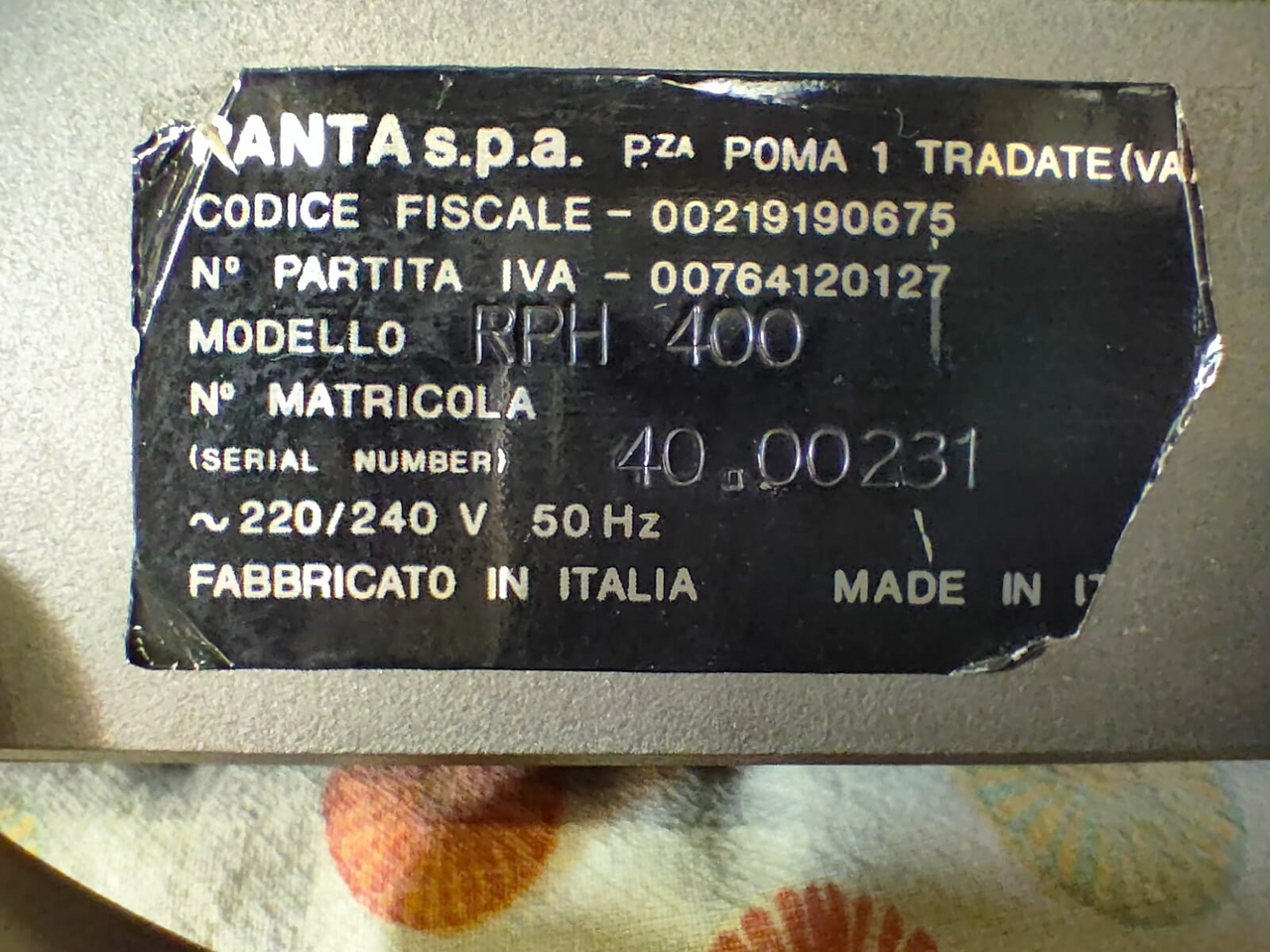

what Inviato 21 Agosto Autore Condividi Inviato 21 Agosto 5 minuti fa, BEST-GROOVE ha scritto: Non ricordavo questo modello della Panta, su Suono all'epoca avevano provato un'altro modello. Purtroppo non c'è alcun riferimento in rete,schemi brochure prove o recensioni. Questa è la targhetta identificativa posta nel retro. Link al commento https://melius.club/topic/30246-giradischi-panta-rph-400-chi-sa-parli/#findComment-1821571 Condividi su altri siti Altre opzioni di condivisione...
