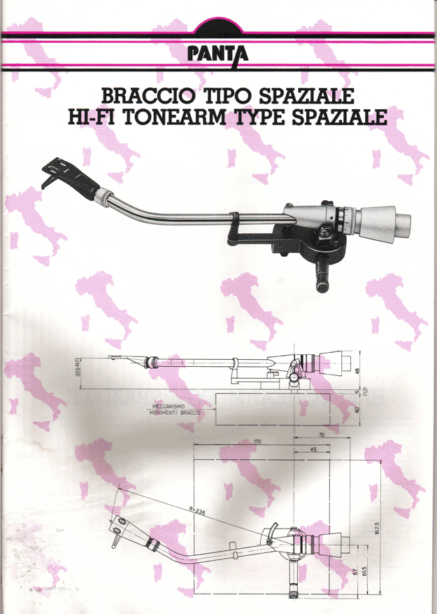

bambulotto Inviato 22 Agosto Inviato 22 Agosto @LaVoceElettrica I modelli top Panta avevano tutti il braccio Spaziale.
Moderatori BEST-GROOVE Inviato 22 Agosto Moderatori Inviato 22 Agosto 44 minuti fa, bambulotto ha scritto: modelli top Panta avevano tutti il braccio Spaziale. Che nome bizzarro...chissà che gli aveva preso all' ufficio marketing in quel periodo.
pserci Inviato 22 Agosto Inviato 22 Agosto E' un gran braccio, molto bello da vedere. Ha attriti molto bassi e si accoppia bene con testine di media cedevolezza. 1

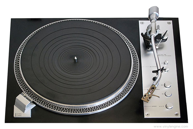

ediate Inviato 24 Agosto Inviato 24 Agosto Il braccio "Spaziale" assomiglia molto al braccio del Denon SL-7D, sia nel sostegno che nel contrappeso:
Discopersempre2 Inviato 24 Agosto Inviato 24 Agosto 6 ore fa, ediate ha scritto: Il braccio "Spaziale" assomiglia molto al braccio del Denon SL-7D, sia nel sostegno che nel contrappeso: ....Che, a sua volta, mi ricorda (la base del braccio, per forma e materiale usato) un modello Pioneer. Questo, tra l' altro, non ha la classica forma ad "ufo".
Questo è un messaggio popolare. Velvet Inviato 24 Agosto Questo è un messaggio popolare. Inviato 24 Agosto I bracci Panta "spaziale" sono frutto della matita dell'ing. Magnaghi (ex Lesa e Telefunken Italia) e non hanno parentela con bracci giapponesi. Di giapponese nei giradischi Panta c'era il gruppo motore DD (in genere JVC o matsushita), il resto era tutto autarchico. Io ho un RPH 340, l'unica manutenzione che ho dovuto prestargli è stata la sostituzione delle cinghie dei servomeccanismi del braccio. 2 1
