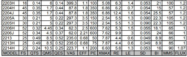

dariosch Inviato 9 Settembre Inviato 9 Settembre 1 ora fa, MaurilioMc ha scritto: Con i 300 watt del McIntosh le JBL 4315 volano. Tutta la serie monitor 43 di JBL, per esprimersi al massimo ha bisogno di tanta potenza. I valori indicati dalla casa madre non fanno testo. Per esempio per le 4343 si parla di 75 watt. Io in casa mia le uso biamplificate con un McIntosh Mc 2105 sui bassi e un McIntosh Mc 2125 sugli alti. Suono unico e spettacolare. L'accoppiata JBL McIntosh poi, e' ineguagliabile. Rimani fedele a JBL e McIntosh non ti pentirai mai della tua scelta e godrai come un riccio. Un saluto, Maurilio. In teoria oltre la potenza sopportata gli altoparlanti entrano in compressione dinamica. Scusa, ma tu hai 105w sui teorici 75w. Mi sembra ben diverso di 300w sui teorici 60w. P.S. Ed in teoria con le 4312 da 100w, a parità di sensibilità, ottiene più pressione! E' fisica, mica me lo invento io. 60w è quasi la metà, quasi 3db in meno, imho. 2°P.S. Andando ad analizzare più a "fondo", le 4312 montano il wf 2213H, in teoria da 75w (max) le 4315B montano il wf 2203H, in teoria da 100w (max) Non dichiarano Watt in RMS. Allo stesso tempo non capisco perchè le danno per 60wrms le 4315B e per 100wrms le 4312.

MaurilioMc Inviato 9 Settembre Inviato 9 Settembre 1 ora fa, dariosch ha scritto: In teoria oltre la potenza sopportata gli altoparlanti entrano in compressione dinamica. Scusa, ma tu hai 105w sui teorici 75w. Mi sembra ben diverso di 300w sui teorici 60w. P.S. Ed in teoria con le 4312 da 100w, a parità di sensibilità, ottiene più pressione! E' fisica, mica me lo invento io. 60w è quasi la metà, quasi 3db in meno, imho. Carissimo non voglio mettere in dubbio le tue affermazioni, in teoria tu hai tutte le ragioni del mondo ma in pratica non è così. Tu stesso infatti non comprendi perché le 4312 siano certificate per 100 watt e le 4315 per 60watt.E evidente al primo sguardo che le 4315 siano ben altro rispetto alle 4312 costruite nel 1982 mentre le 4316 sono dell'83. Le 4315 sono di molti anni precedenti e rappresentano il gradino più basso dei monitor da studio a 4 vie dell'epoca che comprendeva anche, a salire, 4343 e 4350.la serie 43 a tre vie comprendeva, invece, 4311(che sono state le mie prime JBL) (si è vero sono un povero vecchietto, nel 73 avevo 20 anni) e 4333. Quando affermavo che i dati riportati da JBL non fanno testo avevo le mie buone ragioni. inizialmente negli anni 70, I dati di targa rispetto alla potenza massima sopportata, erano molto piu stringenti e restrittivi rispetto a quanto indicato per le serie dagli anni 82 83 in poi. Stessa cosa per McIntosh a fronte dei dati dichiarati di 105 e 120 watt, gli Mc 2105 e 2125 erogano almeno 150 watt per canale. Ultima cosa: 4315, 4333 e 4343 sono predisposte per la biamplificazione, le 4350 invece prevedono la biamplificazione obbligatoria. Scusate la lunga digressione e buona serata. Un saluto Maurilio.
