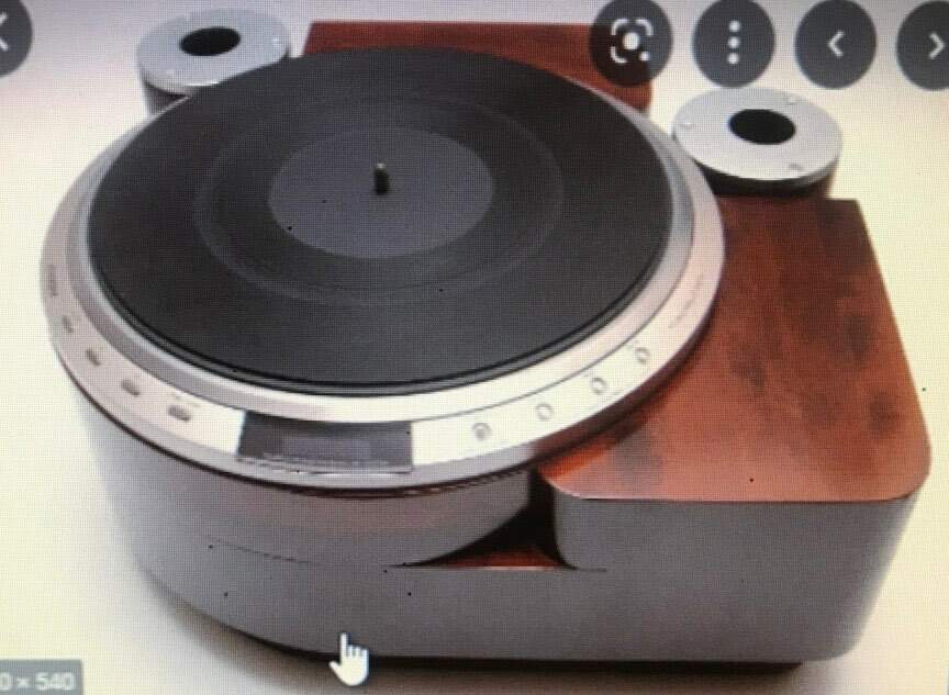

plinth art Inviato 26 Agosto Inviato 26 Agosto Salve a tutti.. Ho appena acquistato un motore victor tt71 e vorrei fargli un plinto su misura che non sia il classico parallelepipedo… mi rivolgo a voi per avere suggerimenti.. non ho problemi nella pavorazione del legno quindi sono aperto a qualsiasi progetto… avevo visto questo che mi intriga parecchio Ovviamente con qualche modifica da fare per adattarlo alle mie esigenze

eccheqqua Inviato 27 Agosto Inviato 27 Agosto Premesso che il parallelepipedo é per me sempre il piú elegante e armonico dal punto di vista estetico, sul sito Audiozen (ditta di CT) ho visto una realizzazione molto interessante. Se ne potrebbero trarre degli spunti, non vorrei suggerire di copiare idee altrui, non so nemmeno se sia legale. Quello che hai postato non mi attizza molto, troppo arzigogolato, io sono un fan delle linee pulite e dritte. Buon lavoro!

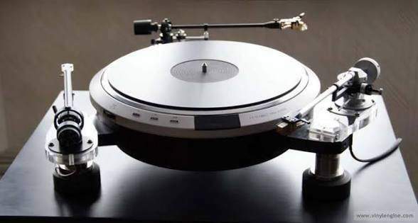

Moderatori BEST-GROOVE Inviato 30 Agosto Moderatori Inviato 30 Agosto Il 26/08/2026 at 15:26, plinth art ha scritto: avevo visto questo che mi intriga parecchio Ciao Mauro l'ho visto molto tempo fa ....certamente è diverso dal solito monotono parallepipedo anche fosse valorizzato da impiallacciature di legno pregiato ma personalmente i miei gusti per tutti i JVC della serie TT dirotterebbero altrove. Questo plinto non plinto ad esempio per me e sempre stato un chiodo fisso. 1

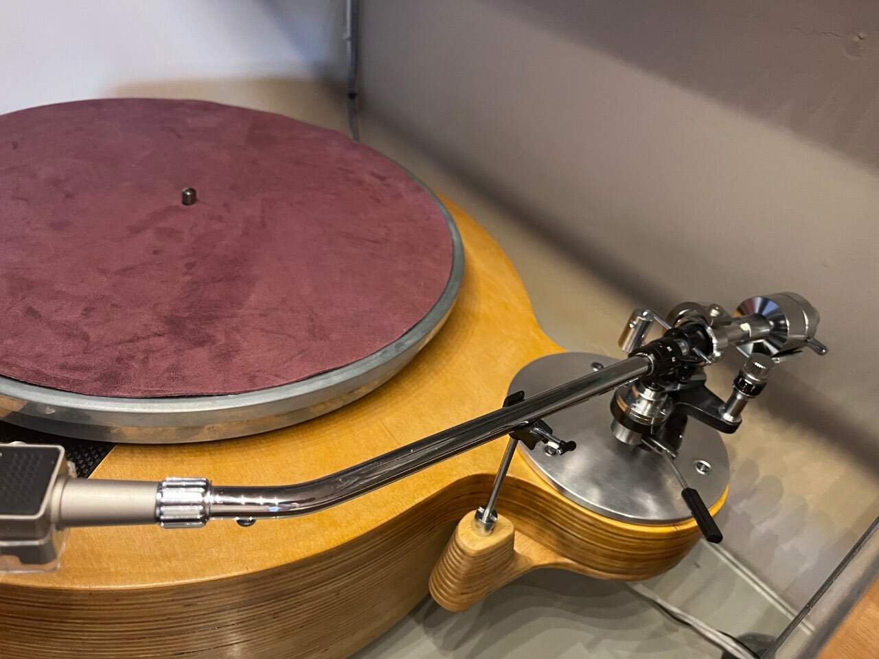

Boris Lametta Inviato 31 Agosto Inviato 31 Agosto @plinth art Prenderei ispirazione da questo lavoro molto bello, fatto con sovrapposizione di multistrato di betulla. Ho utilizzato questo metodo per le mie casse DIY (tipo Magico MINI) e ti posso garantire che il risultato è bellissimo e se ben fatto sembra marmo. Ma ti avviso, lavorato in quel modo "a coste" è estremamente duro e bisogna lavorarci molto per ottenere una superficie perfettamente liscia da verniciare. Ed è proprio la sua compattezza, e di conseguenza la durezza di cui sopra, che permettere al multistrato di betulla di raggiungere quella finitura "marmorea" che altri legni più teneri non possono dare. Non so a te, ma a me questo giradischi piace tantissimo...e anche il resto! .
plinth art Inviato 31 Agosto Autore Inviato 31 Agosto @Boris Lametta molto interessante il disegno mi piace molto e non avrei nessun problema a farlo.. somiglia molto a questo ptp che ho fatto un po di tempo fa.. però quello del video mi piace di più
