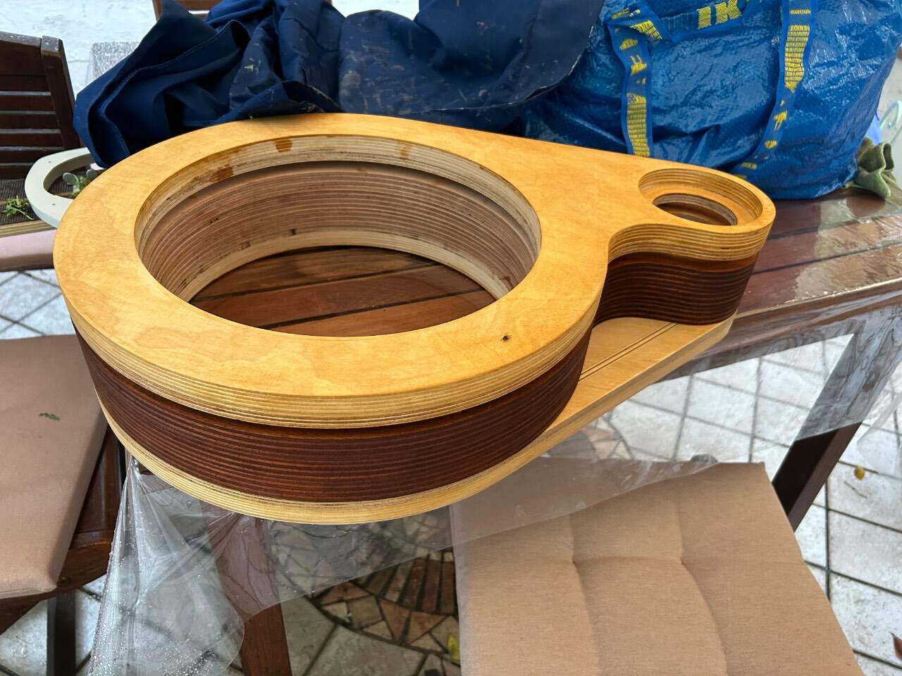

Moderatori BEST-GROOVE Inviato 5 Ottobre Moderatori Inviato 5 Ottobre 9 ore fa, plinth art ha scritto: Io ho fatto il disegno in cad, Ho comprato il materiale che ho portato ad un amico che ha la cnc e lo abbiamo realizzato.. .....e meno male che te lo ha fatto subito non come qualcuno che conosciamo, fa aspettare mesi come non ci fosse mai un domani per poi continuare a perculare. Per me chi se la tira troppo ha già il destino segnato con il fallimento dietro l'angolo! Benedetti i cinesi .....ad averlo saputo prima.
plinth art Inviato 5 Ottobre Autore Inviato 5 Ottobre 1 ora fa, BEST-GROOVE ha scritto: .....e meno male che te lo ha fatto subito non come qualcuno che conosciamo, fa aspettare mesi come non ci fosse mai un domani per poi continuare a perculare. Per me chi se la tira troppo ha già il destino segnato con il fallimento dietro l'angolo! Benedetti i cinesi .....ad averlo saputo prima. In effetti essere presente facilita molto le cose.. il nostro amico purtroppo non è stato bene e ha passato l’estate a riposo

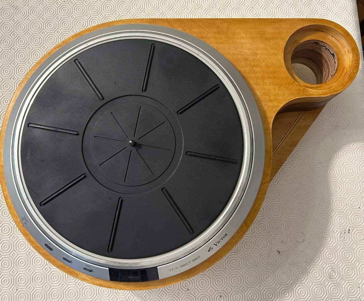

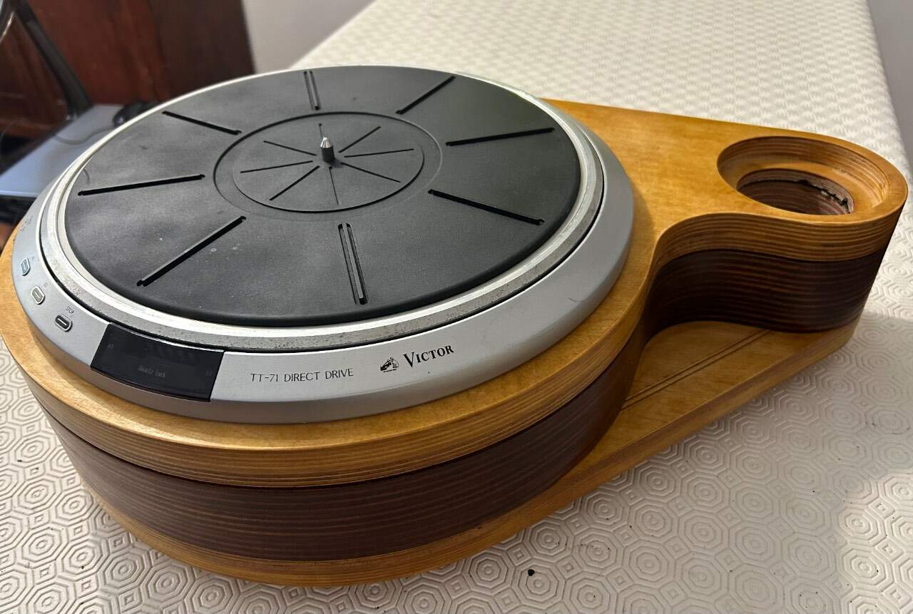

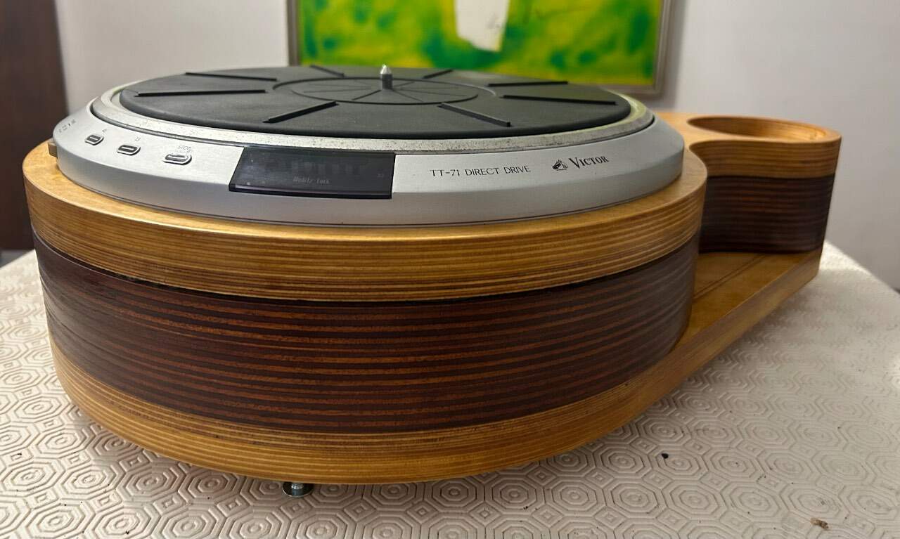

Questo è un messaggio popolare. plinth art Inviato 12 Ottobre Autore Questo è un messaggio popolare. Inviato 12 Ottobre Manca solo la basetta in alluminio che devo andare a prendere ed é finito 3

plinth art Inviato 18 Ottobre Autore Inviato 18 Ottobre 3 ore fa, doremifasollasi ha scritto: Ho letto non ricordo il sito me era tedesco, che con motori come questo vista la loro geometria liscia si potrebbero utilizzare anche stand alone senza nessun plinto, isolando bene sotto la base con molle o similari di tipo industriale come quelle che si usano per smorzare le vibrazioni di pompe meccaniche. Poi per il braccio basetta separata. be', non usare un plinto non è il massimo, il motore sotto ha una lamiera forata che protegge le parti elettroniche e onestamente non me la sentirei di lasciarlo poggiare su un sostegno del genere.. col tempo ho notato che i pli ti non devono essere fatti dello stesso materiale ma di materiali diversi e poi il braccio deve essere solidale col gira, non amo un supporto del braccio totalmente staccato dal motore..
doremifasollasi Inviato 18 Ottobre Inviato 18 Ottobre 4 ore fa, plinth art ha scritto: be', non usare un plinto non è il massimo, il motore sotto ha una lamiera forata che protegge le parti elettroniche e onestamente non me la sentirei di lasciarlo poggiare su un sostegno del genere.. col tempo ho notato che i pli ti non devono essere fatti dello stesso materiale ma di materiali diversi e poi il braccio deve essere solidale col gira, non amo un supporto del braccio totalmente staccato dal motore.. Questo lo penso pure io, solo mi aveva incuriosito questa cosa,non avendolo mai avuto tra le mani.. Poi sulle basette dei bracci ci sono svariate teorie personalmente ne ho avute di fisse ma quelle esterne se fatte bene e solide mi soddisfano di più. In ogni caso la base che hai realizzato è bellissima, mi piace soprattutto per la non invasività rotonda come un piatto di girapadelle e forse più performante delle solite e più ingombranti squadrate. 1
