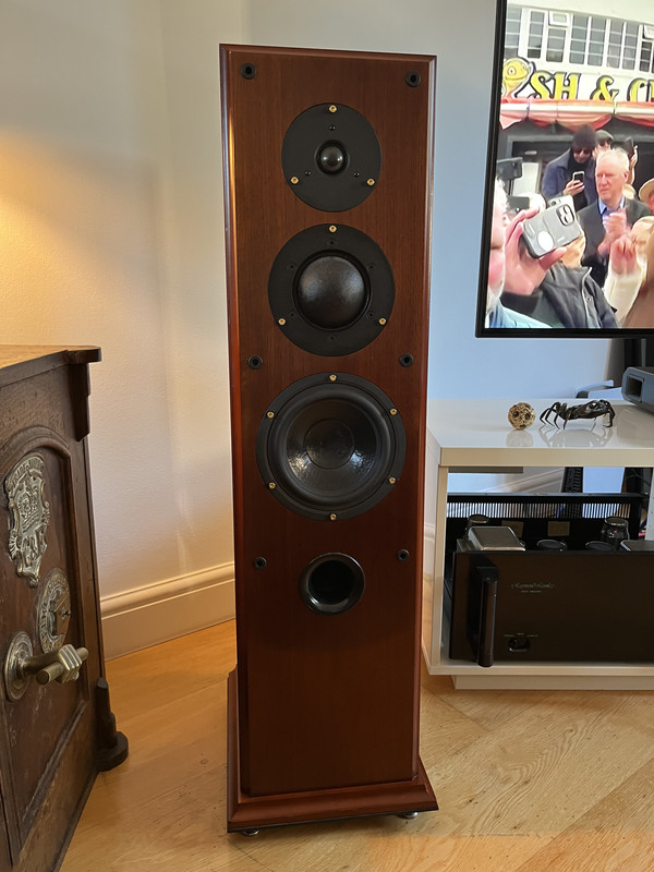

jakob1965 Inviato 30 Agosto Inviato 30 Agosto @Ahi Fidelity un diffusore potrebbe essere la torre Sabrina (modello di circa 10 anni fa) della Wilson. La sentii da AF Merate anni fa con valvolare SE nagra in una sala sui 18 mq e mi piacque molto. Completo direi. Suona meravigliosamente anche con delle amplificazioni Parasound in un ambiente comparabile. È un 3 vie non molto ingombrante ed è onnivoro. Bene per AA - suonano morbidi na precisi. 1
