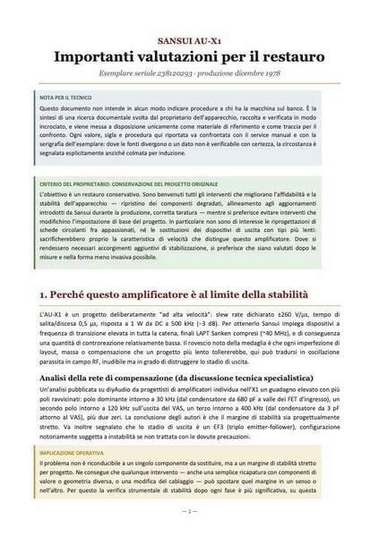

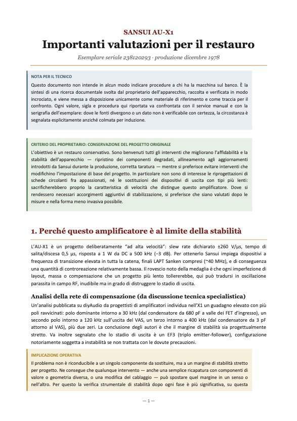

analogue Inviato 25 Settembre Autore Inviato 25 Settembre 1 minuto fa, BEST-GROOVE ha scritto: Mmmmmm ......a meno che non lo chieda esplicitamente lui ritengo sia una mancanza di tatto dubitando delle sue competenze snocciolandogli le soluzioni adottate da altri colleghi....si sa che gli ingegneri se non appartengono allo stesso staff sono persone molto suscettibili Certo , ne parlero' con lui prima, per essere certo che non lo veda come un intrusione di competenza. No e' assolutamente; e' solo una raccolta di cose fatte da altri ingegneri su questa macchina. nel corso degli anni.

analogue Inviato 26 Settembre Autore Inviato 26 Settembre 1 ora fa, Velvet ha scritto: Un caro amico meccanico (molto bravo) quando arriva il cliente che gli spiega come fare il suo mestiere o come intervenire sulla sua auto -cosa che avviene sempre più di frequente da che l'AI nel telefono fa credere a tutti di sapere tutto-, gli mette una chiave inglese in mano e gli dice "ottimo, lei mi paga solo il noleggio dell'officina tot. all'ora e il resto se lo fa da solo. Perchè io non mi prendo responsabilità né offro garanzie su interventi suggeriti da altri". Ovviamente non sarà questo il caso, ma ci andrei piano. Assolutamente. Non si spiegherebbe altrimenti il rischi di trasferire questo apparecchi a 600+ km per il servizio. Come detto, mi limitero' a proporgli questa raccolta di informazioni dettagliate da altri esperti (veramente). E' una macchina molto difficile da riparare, e questo lo sanno tutti quelli coinvolti con essa, quindi a mio modo di pensare potrebbe essere utile anvere diversi punti di vista. solo questo. 1

analogue Inviato 11 Ottobre Autore Inviato 11 Ottobre 4 minuti fa, mosfet ha scritto: Comunque e vale per qualsiasi amplificatore integrato o finale interporre una protezione aggiuntiva tra le uscite delle casse e i diffusori aiuta ad essere tranquilli ......sono anni che per i miei apparecchi o quelli che riparo è un imperativo categorico! A volte il diavolo ci mette lo zampino e puff.....si fumano gli altoparlanti. Mi è successo molte volte di riparare anche i circuiti interni di protezione ...ebbene si si guastano anche loro e possono fare dei bei danni ...per cui la ridondanza è d'obbligo. Finali in corto, offset elevato o autoscillazioni possono fottere allegramente i diffusori in brevissimo intervallo di tempo..... Grazie per l'input. Ora ad onor del vero sono un tantino preoccupato per la fine del mio X1 e anche di Ingoglia, che non rispode ne alle telefonate ne alle mail. Detto cio', documentandomi so che l'X1 ha una rete di protezione Zobel al suo interno, ma credo che ne faro' inserire un'altra per ulteriore protezione. Vedremo cosa dira' Ingoglia, se risponde :-)
