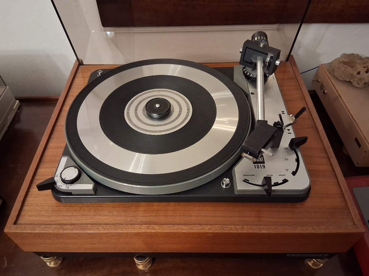

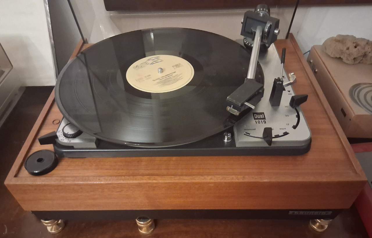

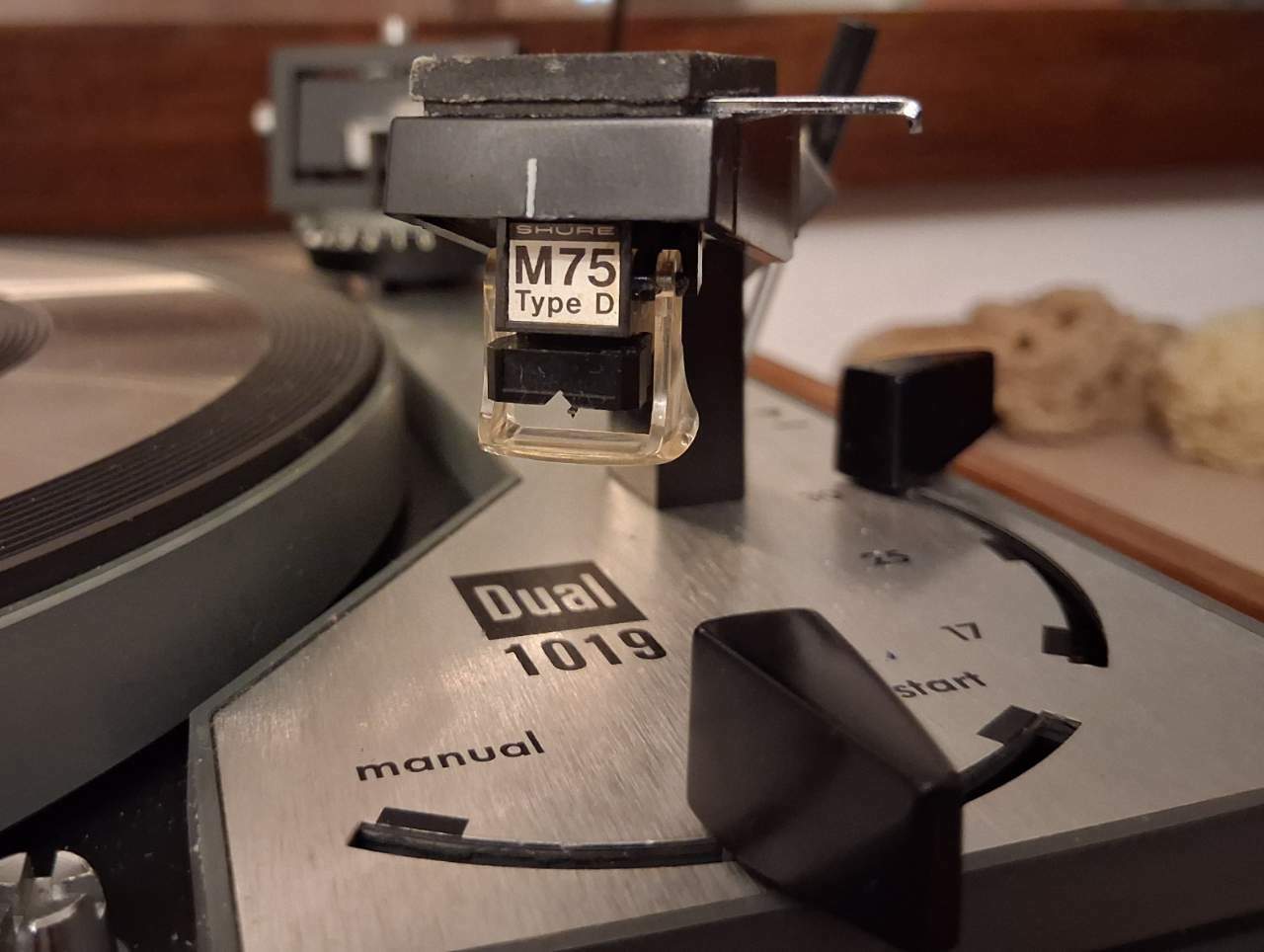

Eccolo in funzione, ormai da qualche giorno, funziona in toto, compreso l' automatismo, ma è rumoroso l' accoppiamento puleggia piatto e con mia sorpresa la Shure che ricordavo ben suonante, mi sembra inferiore di quella del Philips. Devo trovare una fonte luminosa ad uincandescenza per usare il disco stroboscopico e regolare correttamente la velocità del piatto che sicuramente gira più lento di quanto dovrebbe, con illuminazione Led il disco stromboli è inutilizzabile!
Ecco il Dual 1019 in lavoro con disco "rivelatore".

Eccellente il 1019. Sarebbe utile/necessario lubrificare per bene il motore il che implica smontarlo ed aprirlo. Inoltre la puleggia può essere pulita con alcool o anche leggermente passata ca carta vetrata fine.
Per quanto riguarda la testina Shure m75 che dici non suonare bene come ricordavi, ho notato che la puntina montata non e' originale Shure ma un aftermarket, purtroppo il suono ne risente.😉
