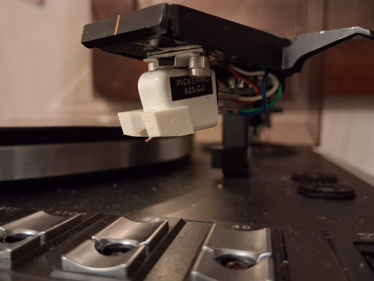

JureAR Inviato 15 Ottobre Autore Inviato 15 Ottobre Piccolo aggiornamento...al giradischi Philips, sostituita la testina Tenorel, al suo posto, in prova una Pickering 625 DJ, al primo ascolto i bassi sono come da aspettativa, il resto gamma un po anonimo, dovrebbe migliorare con l' uso o almeno spero. In seguito alternero con una testina Excel ES-70S a vedere quale usare definitivamente sul "plasticone".
long playing Inviato 16 Ottobre Inviato 16 Ottobre 19 ore fa, JureAR ha scritto: al suo posto, in prova una Pickering 625 DJ, al primo ascolto i bassi sono come da aspettativa, il resto gamma un po anonimo, La " 625 " buona non e' certo la DJ La serie Pickering XV 15/625 corrisponde alle cugine Stanton serie 680/681. " La differenza principale tra il corpo testina Pickering XV-15 equipaggiato con stilo 625E e quello con stilo 625-DJ sta nella destinazione d'uso, nella cedevolezza (compliance) e nella forza di tracciamento. Destinazione d'uso: Il modello 625E è una testina Hi-Fi progettata per l'ascolto domestico ad alta fedeltà. Il modello 625-DJ è pensato per l'uso professionale in discoteca, per il back-cueing e per l'utilizzo gravoso. Forza di tracciamento (Tracking Force): Il 625E traccia a pesi molto leggeri, generalmente compresi tra 0,75 e 1,5 grammi (1,25g nominali). Il 625-DJ richiede un peso molto più elevato, solitamente dai 2 ai 4 grammi (o fino a 5 g a seconda della versione/sospensione) per garantire che non salti durante la selezione o il mixaggio. " La DJ un aratro in pratica , la toglierei il prima possibile per preservare i dischi. Se era la " E" tutt'altra storia. Quindi rispetto alla 625 DJ Nvolte meglio la Tenorel che c'era.
JureAR Inviato 16 Ottobre Autore Inviato 16 Ottobre Grazie, ricordavo grosso modo la storia e famiglie di queste testine e certamente l' uso dedicato della Pickering 625 DJ, il peso di lavoro attuale è di 2 grammi, il minimo a garantire tracciatura stabile a casa mia ( pavimento flottante con struttura interamente in legno), sarà in uso ancora qualche giorno per valutare meglio le caratteristiche sonore, poi proverò la Excel a coglierne differenze e valutare quale testina rimarrà stabilmente sul gira Philips. Prevedo comunque di acquistare a breve una testina nuova, facilmente in casa Audio2-Technica, se consigliato su modello da prendere, a discernere la miglior resa costo/prestazioni.

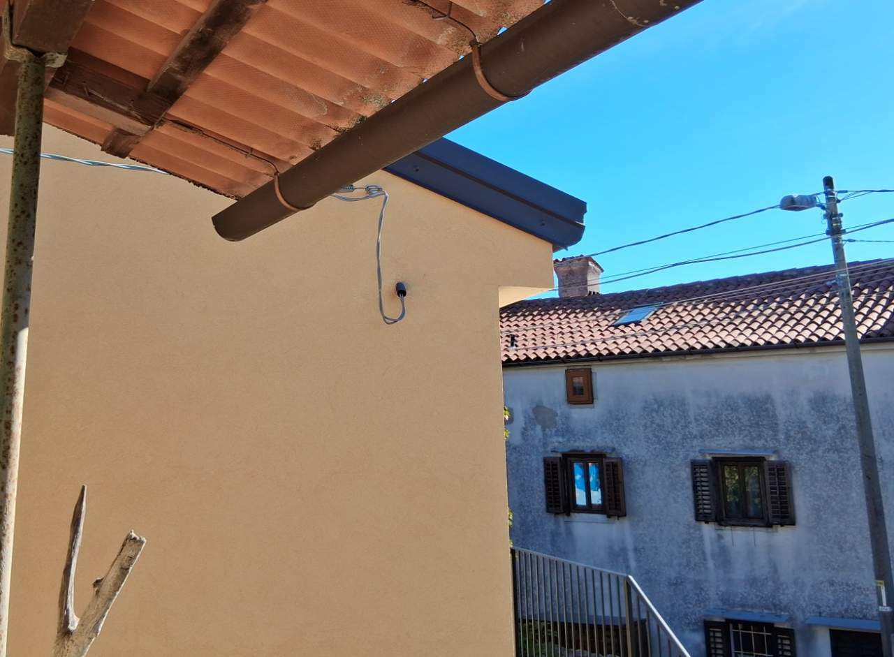

PL-L1000 Inviato 16 Ottobre Inviato 16 Ottobre 4 ore fa, JureAR ha scritto: Audio2-Technica Cantilever in rame? 1
JureAR Inviato 16 Ottobre Autore Inviato 16 Ottobre In casa ci può stare, io fuori ho grondaie in acciaio verniciato, quindi non corro rischi! 2

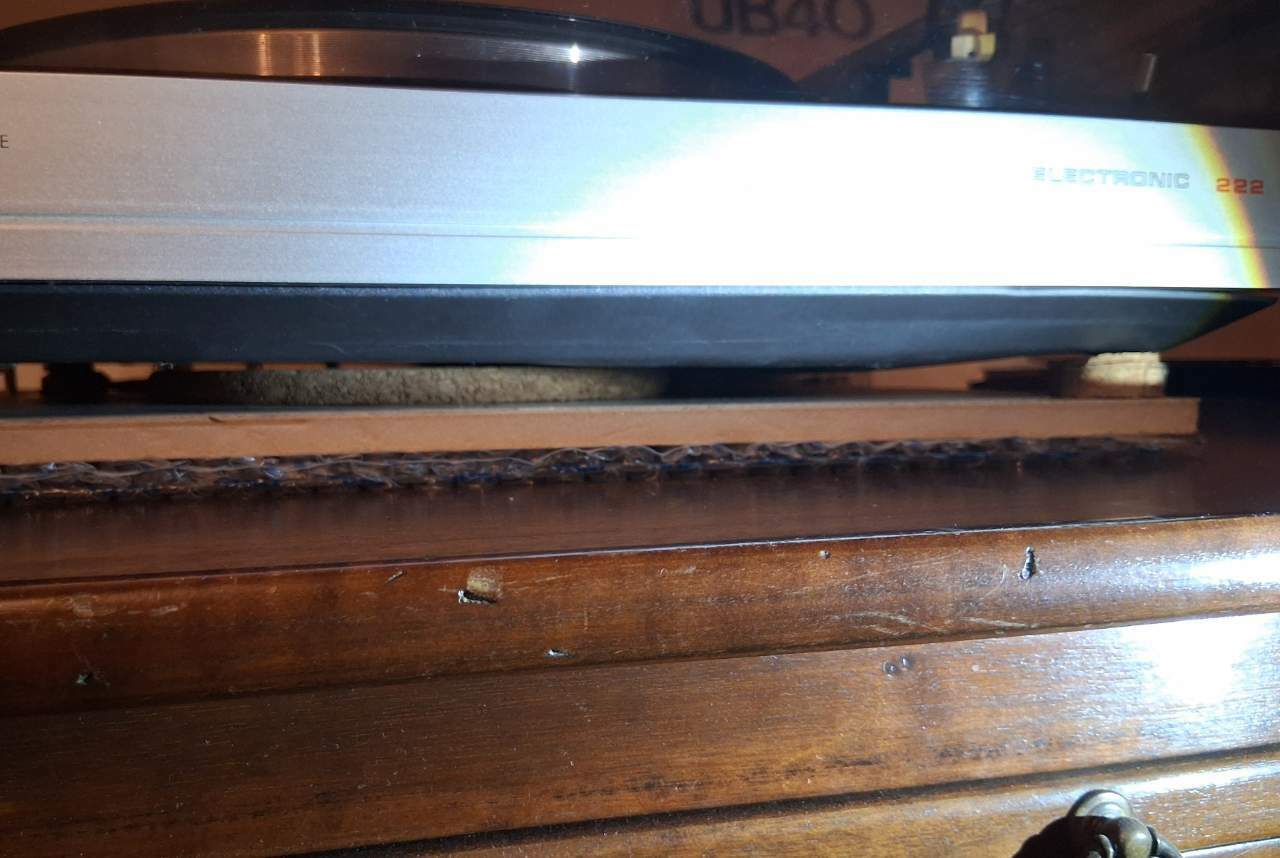

JureAR Inviato 18 Ottobre Autore Inviato 18 Ottobre 3 ore fa, long playing ha scritto: " plasticone" Scordavo, ma nel caso di questo giradischi il fondo del plinto ( in plastica sottile, non penso sia abs) è deformato e spanciato, fosse in legno la deformazione non sarebbe stata di tale entità. Il Philips è sostenuto ai 4 angoli da sugheri di adeguate altezze ( il pavimento della stanza, come in giradischi è concavo), altrimenti i suoi piedini stavano sollevati!
long playing Inviato 18 Ottobre Inviato 18 Ottobre 2 ore fa, JureAR ha scritto: nel caso di questo giradischi il fondo del plinto ( in plastica sottile, non penso sia abs) è deformato e spanciato, fosse in legno la deformazione non sarebbe stata di tale entità. Il Philips è sostenuto ai 4 angoli da sugheri di adeguate altezze ( il pavimento della stanza, come in giradischi è concavo), altrimenti i suoi piedini stavano sollevati! In pratica da come descrivi e' semisfasciato questo giradischi...e meno male che anche cosi' messo rende meglio del Dual...
JureAR Inviato 18 Ottobre Autore Inviato 18 Ottobre Visto da sopra è impeccabile, il lato B sarebbe da ricostruire, funzionalmente va bene... Il solo coperchio inferiore è deformato, ad integrare la foto dove si vede la "pancia" della cover

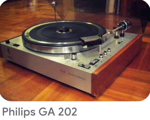

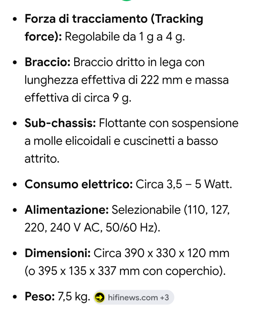

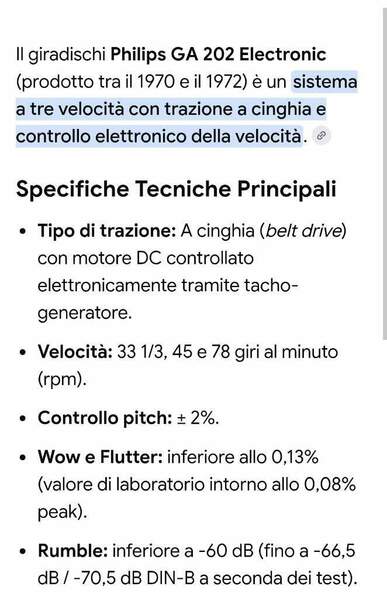

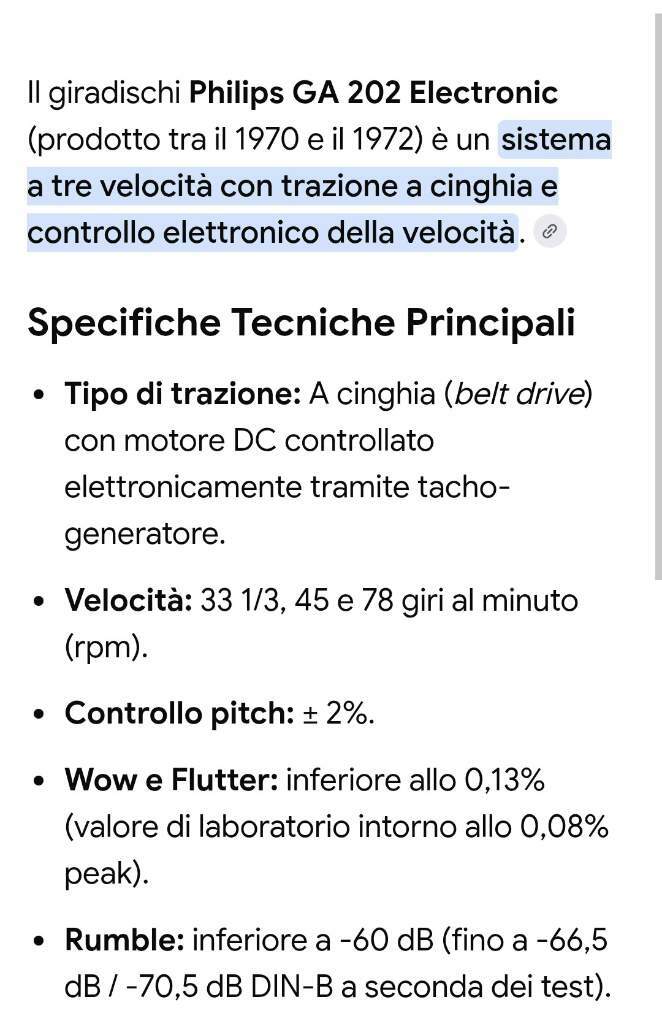

long playing Inviato 18 Ottobre Inviato 18 Ottobre @JureAR il tuo philij⁸ps e il GA 222 non il GA 202. Il 202 e' molto piu' bello ben8 fatto , con fianchetti in legno e struttura del top metallica. Rispetto al 222 le qualita' tecnica e di fattura del 202 sono notevoli . Sotto le specifiche tecniche " molto interessanti " e la foto del "bello e virtuoso " Philips GA 202 :
Bazza Inviato 18 Ottobre Inviato 18 Ottobre @long playing imho un ottimo giradischi, anche il braccino con le sue testine se la cava bene. L'ho rimesso in funzione in questi dopo un letargo un po' lunghino e non ha fatto una piega.
