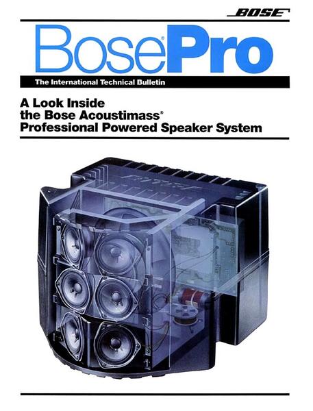

dadox Inviato 15 Luglio 2021 Autore Condividi Inviato 15 Luglio 2021 16 minuti fa, cactus_atomo ha scritto: modifica per modifica, tanto vale realizzare una 901 con 8 hpd da 15" Ma quella del video mica la capisco. Mettere del cotone (o simili) dentro ad un tubo che non porta da nessuna parte, un vicolo cieco. A che pro? 8 drivers da 15? Non andrebbero bene, più cono pesante, meno veloce ai transienti. Il problema è che tutti pensano che sia sufficiente cambiare semplicemente degli altoparlanti (in dimensione o efficienza) e tutto quadra. Perché modificare un diffusore che alla faccia delle sue dimensioni copre aree di ascolto che molti altri diffusori seppur molto più grandi si sognano? Per chi lo ignori, il Bose Acoustimass ha avuto la sua controparte professionale, un mostro coi drivers Hvc per le medio-alte, ed un mega sub montato sul retro. Link al commento https://melius.club/topic/3066-%C3%A8-giunta-l%E2%80%99ora-dell%E2%80%99indovinello-bose-901/#findComment-151452 Condividi su altri siti Altre opzioni di condivisione...

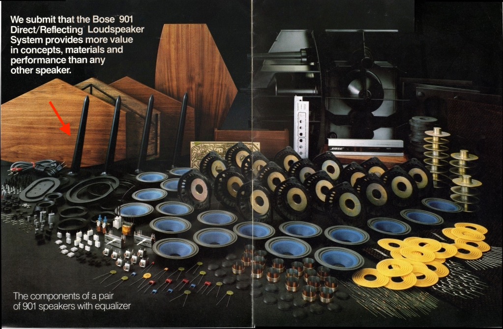

ediate Inviato 15 Luglio 2021 Condividi Inviato 15 Luglio 2021 @dadox 1 ora fa, dadox ha scritto: Deve aver scambiato quei fori per dei tubi reflex 😖 Ignoranza su ignoranza, perchè anche se fossero stati dei tubi reflex... quando turi un tubo reflex cambi tutti i parametri di progetto, non basta chiudere un foro per trasformare una JBL in una AR... 🥶 Link al commento https://melius.club/topic/3066-%C3%A8-giunta-l%E2%80%99ora-dell%E2%80%99indovinello-bose-901/#findComment-151654 Condividi su altri siti Altre opzioni di condivisione...
dadox Inviato 15 Luglio 2021 Autore Condividi Inviato 15 Luglio 2021 @ediate Gli davo l'attenuante per chi solitamente fa di quelle prove. Ma purtroppo sono dei tubi chiusi in fondo (sono i tubi centrali a punta dei 2 reattori laterali che sporgono dietro). Vedi la freccia, quella rossa? Link al commento https://melius.club/topic/3066-%C3%A8-giunta-l%E2%80%99ora-dell%E2%80%99indovinello-bose-901/#findComment-151742 Condividi su altri siti Altre opzioni di condivisione...
