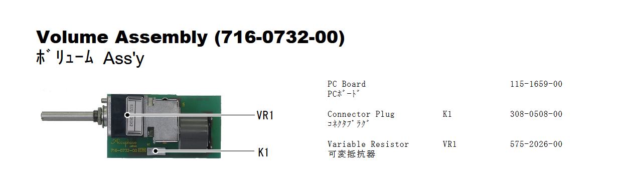

MARCO MIOTELLO Inviato 15 Ottobre Inviato 15 Ottobre Salve, ho preso un amplificatore accuphase e530 usato e il potenziometro volume manovrandolo fa scricchiolii . Forse è rimasto fermo per lungo tempo. Vale la pena farlo sostituire o usandolo il rumore potrebbe sparire? L'assistenza è lontana, mi sembra Torino e bari e spedirlo sarebbe un costo oltre che il rischio trasporto. Altre possibilità spray, ruotarlo per decine di volte per tutta la corsa ecc. O anche convivere con il problema e non farci caso. Grazie per i consigli
mosfet Inviato 15 Ottobre Inviato 15 Ottobre Vai alla gbc se c'è nella tua città e compra lo spray puliscicontatti G20 (quello non oleoso, barattolo grigio), ad apparecchio aperto spina staccata trova il potenziometro e spruzza senza esagerare, poi un po di fitness avanti e indietro fino a fondo corsa, dovresti risolvere.
mosfet Inviato 15 Ottobre Inviato 15 Ottobre Sto vedendo da alcune immagini della rete che il potenziometro è piuttosto nascosto, mi sa che dovrai smontare anche altre parti tipo frontale e/o laterale destro per riuscire a spruzzare il puliscicontatti. Col potenziometro chiuso si riesce con un po di pazienza a far trafilare il liquido nelle piste conduttive.

MARCO MIOTELLO Inviato 15 Ottobre Autore Inviato 15 Ottobre 7 ore fa, mosfet ha scritto: Sto vedendo da alcune immagini della rete che il potenziometro è piuttosto nascosto, mi sa che dovrai smontare anche altre parti tipo frontale e/o laterale destro per riuscire a spruzzare il puliscicontatti. Col potenziometro chiuso si riesce con un po di pazienza a far trafilare il liquido nelle piste conduttive. grazie mille, riesci ad allegarmi qualche immagine che non ne trovo di buone?

mosfet Inviato 16 Ottobre Inviato 16 Ottobre Non sono esperto di Accuphase ma se è il modello minore rispetto all'E-550 monta un normale potenziometro Alps motorizzato, si può provare col puliscicontatti ma come dicevo precedentemente va smontato parzialmente per accedere al componente, quindi va fatto da un tecnico/persona che abbia un po di pratica ed esperienza e non necessariamente da un centro (costoso) accuphase, questo sempre che il problema sia limitato a potenziometro sporco. Se invece il discorso dipendesse da altro circuito va testato, misurato e riparato, ma vedendo il 550 mi sembra un apparecchio ottimamente ingegnerizzato senza nulla di esoterico o strano. Questa è la mia valutazione da riparatore, non credo si discosti molto l'E-530 che dovrebbe essere il modello inferiore.
