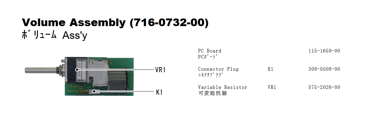

mosfet Inviato 16 Ottobre Inviato 16 Ottobre Potrebbe essere un rk40 customizzato per accuphase tipo quello montato sul E-550 che ho postato, ma finchè non rimuove la cover superiore e credo il laterale destro in modo che il nostro forumer ci dia qualche indizio in piu non possiamo affermarlo con certezza. Mi spiace ma è un apparecchio su cui non ho mai messo mano, fosse mio un tentativo lo farei di pulizia con puliscicontatti, sempre meglio che spedirlo e rischiare che un corriere lo distrugga, io la penso cosi visto che mi è successo molto spesso che apparecchi spediti arrivassero danneggiati (ammaccature, lamiere piegate, parti staccate, stampati rotti, etcetc, nonostante imballo accurato).

mosfet Inviato 19 Ottobre Inviato 19 Ottobre L'immagine che ho postato rappresenta il potenziometro dell'E-550 che dovrebbe essere uguale a quello del 530, che non ha il sistema ulterire AAVA che è aggiuntivo al potenziometro! Il motore negli alps o meglio il motorino è calettato (imperniato) dietro al potenziometro stesso. Questa immagine è stata presa dal service manual originale accuphase E-550 1
