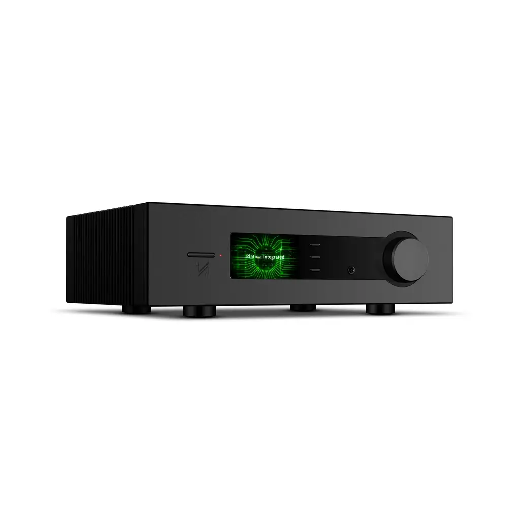

Buongiorno,
ho da poco letto che anche Stereophile ha provato l'integrato Quad Platina e, nonostante il costo non certo proibitivo, lo ha messo in classe A, insieme ai migliori integrati sul mercato.
Diciamo che per un integrato "di riferimento", da 200 watt per canale (misurati fino a 340w su 4 ohm), dal costo intorno ai 4k € è, secondo me, un bel colpo :classic_wink:
Qualcuno lo ha mai provato o addirittura lo possiede?
Attendo vostri pareri,
Thanks,
Max

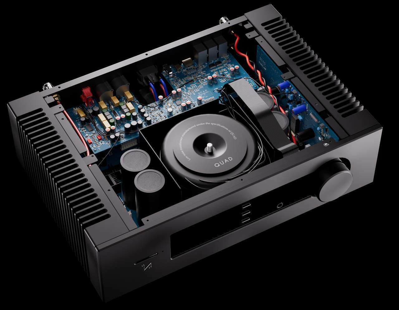

Bhè a parte la considerazione che i 200 Watt nominali in realtà alla prova sul banco di misura diventano ben 660 Watt :classic_ohmy::classic_ohmy: per canale su minimi di Impedenza da 2 Ohm, con uno spunto di Corrente di ben 20 Ampere (personalmente a parte gli ELECTROCOMPANIET conosco pochissimi altri amplificatori capaci di questi numeri in termini di escursione di Potenza ed erogazione di Corrente in regime dinamico, pari ad un rapporto superiore a 1:3) e come già segnalato da @eduardo, non è comunque un amplificatore integrato che opera in Classe A ma in Classe AB che per di più riesce con abile souplesse a confrontarsi in termini di Potenza  molto più che bene anche con tanti prestanti ampli in Classe D.
Inviato
17 minuti fa, best_music ha scritto:
200W per canale in classe A ...
Il consumo ad amplificatore acceso (idle) è di 90watt. Direi normale/bassa per un amplificatore in classe ab di quella potenza.
Ultima Legione @
Inviato
Concordo sulla qualificata valutazione: ........ 90 Watt e meno di 500 milliampere di assorbimento di Corrente nominale in condizioni di "no load or signal", nel caso di amplificatore da 200 Watt per canale su 8 Ohm,  lasciano supporre un punto di "Polarizzazione statica" dei finali di potenza abbastanza basso e un amplificatore che per andare in ......"coppia" :classic_rolleyes::classic_rolleyes: ha bisogno di un tempo  di warning-up adeguato....... come del resto però un po' tutti gli amplificatori di gran classe e levatura.:classic_smile::classic_smile:

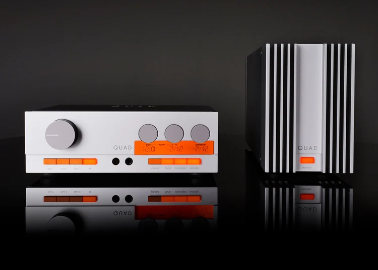

Esteticamente la nuova linea Quad mi piace molto specie se del colore giusto quel nocciola bronzo metallizzato con scritte / luci in arancio.. un bel esercizio di restomod, che merita un encomio.
Invece sul suono non mi pronuncio ma due amici li hanno come ampli estivi, come rimpiazzo ai loro triodoni titolari, non male di sicuro per la loro collocazione temporale, (ma nemmeno troppo benissimo, a dire il vero ). Ma del resto costano il giusto, e sono ben costruiti, con un occhio alle sonorità british, sempre ben educate.
Inviato
forse ti riferisci alla linea 3-33-303, perché il Platina oggetto della discussione ha una linea moderna (e piuttosto anonima)
Inviato
si la serie 3 è un piccolo capolavoro di re-design, ma neppure il nuovo finale si puo definire anonimo.. :-)
