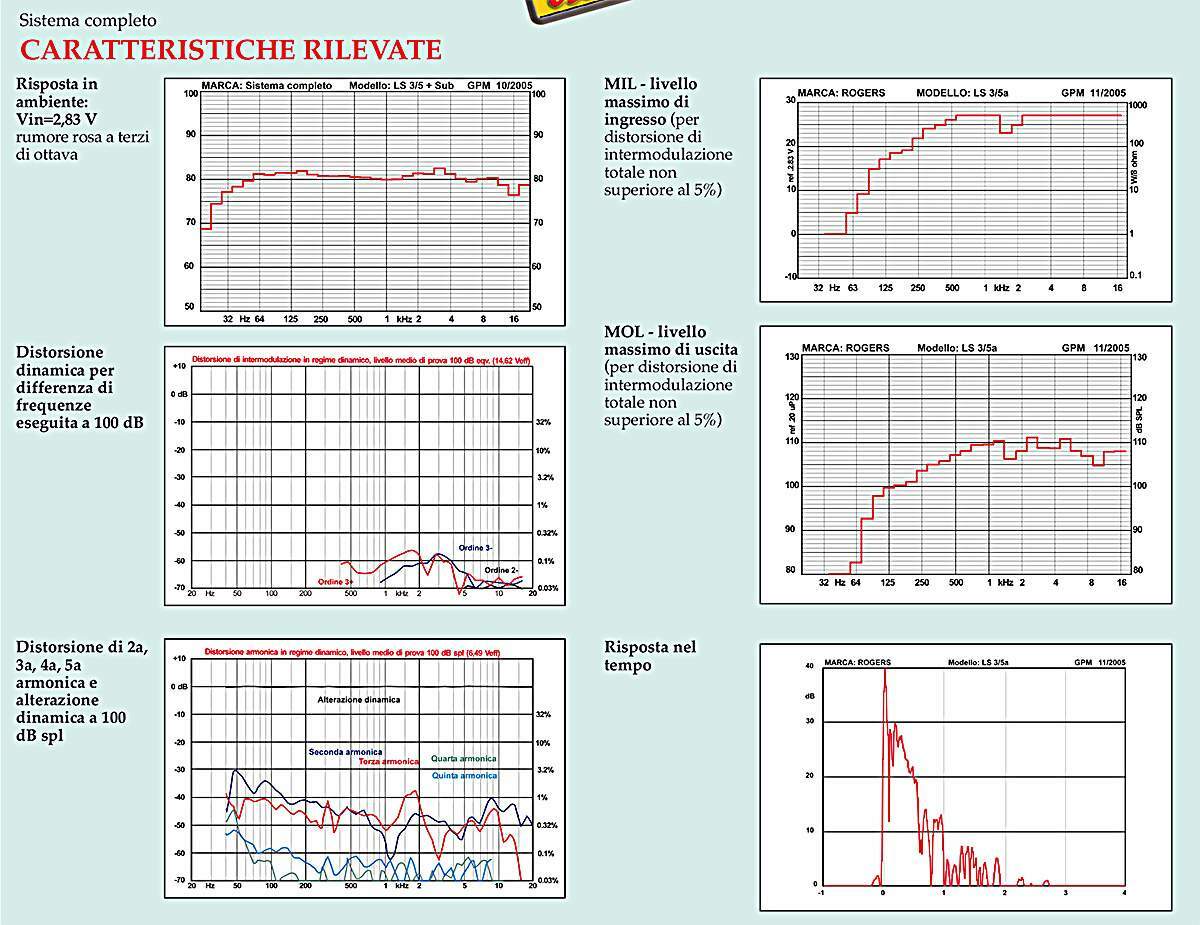

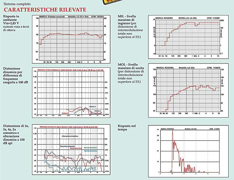

Dufay Inviato 29 Ottobre Inviato 29 Ottobre 9 minuti fa, Giannimorandi ha scritto: Sappi che le ls3/5 non suoneranno mai forte da fare impatto è una loro caratteristica perché la capacità dinamica è limitata, sono poco efficienti e non reggono tanti watt per cui non arrivano a 100db nemmeno di picco, hanno altre qualità per cui sono ancora nel mercato dopo anni In realtà arrivano a 100 db a 125 hz con 100 watt e fino a 110 db addirittura sopra .incrociate con un sub a 150 hz (con passa alto ovviamente )potrebbero pure suonare abbastanza forte.

Dufay Inviato 29 Ottobre Inviato 29 Ottobre 42 minuti fa, spersanti276 ha scritto: ...ma non mi sembra questo il caso. No però volendo non è impossibile sgravando la gamma bassa . A 110 db o quasi ci si può arrivare.
TetsuSan Inviato 29 Ottobre Inviato 29 Ottobre 3 minuti fa, Dufay ha scritto: No però volendo non è impossibile sgravando la gamma bassa . A 110 db o quasi ci si può arrivare. Ha bisogno di pesi leggeri e dimensioni limitate perché viaggia e trasporta l'impianto. Non credo che il subwoofer sia la soluzione, ed affermare che una LS3/5A possa arrivare a 110 db di pressione sonora mi sembra estremamente naif. @Diplomat la LS3/5A è un ottimo diffusore, ma con 82,5 db di efficienza e 11 ohm di impedenza, nel migliore dei casi, per avere 97,5 db di pressione sonora ti servono circa 70 W efficaci in uscita ( non parlo di W dichiarati, ma di uscita di un ampli ). Considera che il Wiim da 100 W ne erogherà, a volumi standard, si e no 10. Morale : se vuoi volumi elevati, cerca diffusori più efficienti e con una maggior tenuta in potenza.
Dufay Inviato 29 Ottobre Inviato 29 Ottobre 1 minuto fa, TetsuSan ha scritto: Ha bisogno di pesi leggeri e dimensioni limitate perché viaggia e trasporta l'impianto. Non credo che il subwoofer sia la soluzione, ed affermare che una LS3/5A possa arrivare a 110 db di pressione sonora mi sembra estremamente naif. @Diplomat la LS3/5A è un ottimo diffusore, ma con 82,5 db di efficienza e 11 ohm di impedenza, nel migliore dei casi, per avere 97,5 db di pressione sonora ti servono circa 70 W efficaci in uscita ( non parlo di W dichiarati, ma di uscita di un ampli ). Considera che il Wiim da 100 W ne erogherà, a volumi standard, si e no 10. Morale : se vuoi volumi elevati, cerca diffusori più efficienti e con una maggior tenuta in potenza. Non è naif per niente. Il woofer sopra i 150 hz regge bene anche potenze piuttosto alte La distorsione in effetti è piuttosto bassa per un altoparlante di quel genere. I problemi arrivano sotto i 150 hz. Fare suonare il tutto bene è un altro paio di maniche ma tutt'altro che impossibile.
TetsuSan Inviato 29 Ottobre Inviato 29 Ottobre 6 minuti fa, Dufay ha scritto: Non è naif per niente. Il woofer sopra i 150 hz regge bene anche potenze piuttosto alte La distorsione in effetti è piuttosto bassa per un altoparlante di quel genere. I problemi arrivano sotto i 150 hz. Fare suonare il tutto bene è un altro paio di maniche ma tutt'altro che impossibile. Ma si, daiiii ! Usiamo le LS3/5A negli impianti PA filtrandole a 150 HZ e facciamole lavorare a 110 db di emissione. Magari qualche minuto reggono. Se paghi tu, possiamo anche provare.
