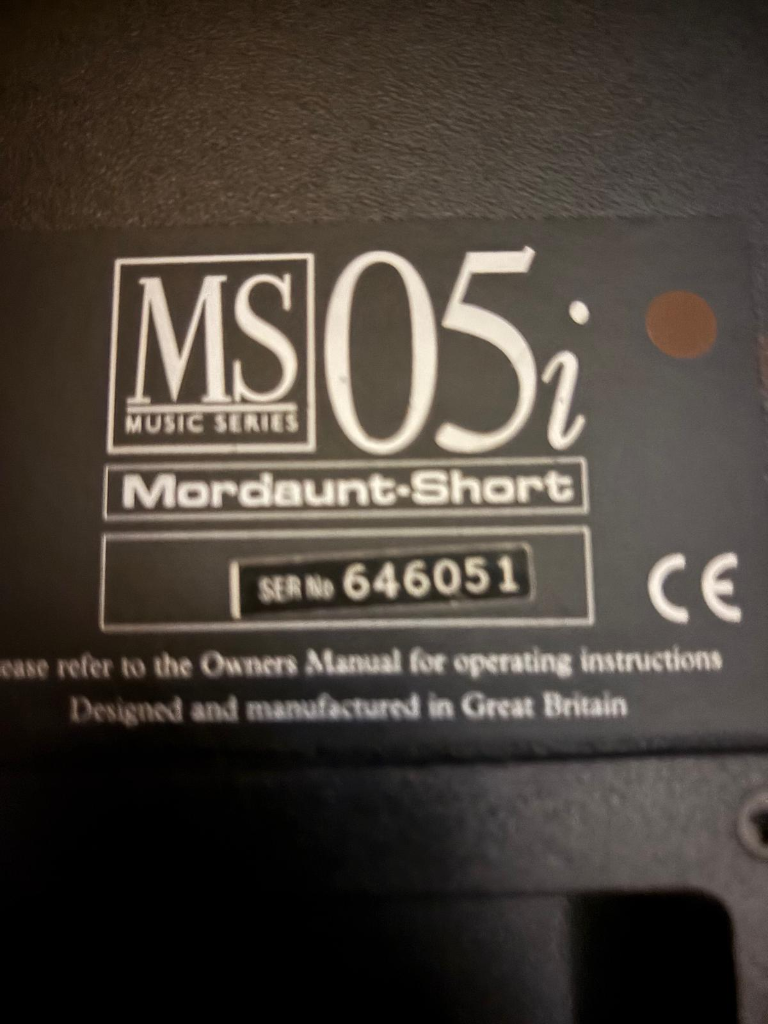

Diplomat Inviato 29 Ottobre Autore Inviato 29 Ottobre 6 minuti fa, TetsuSan ha scritto: Secondo : la risposta dell'AI è corretta. Ma, giusto per capire, che modello di Wharfedale avevi ? Giusto per confrontare. Scusami ma adesso un poco mi vergogno perché credevo fossero Wharfedale e invece a un certo punto le ho cambiate e ho preso sono delle Mordaunt Short Music Series 05i le ho prese circa 30 anni fa. Questo per dirvi a che livello sono.

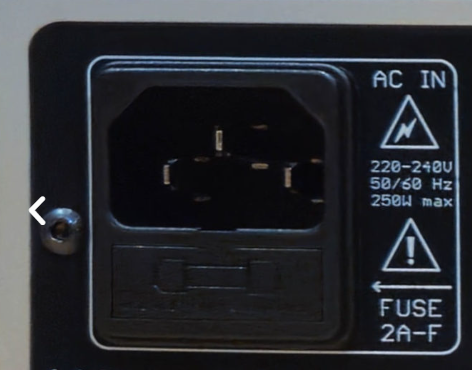

Diplomat Inviato 29 Ottobre Autore Inviato 29 Ottobre 3 minuti fa, davenrk ha scritto: Prodotto in Italia. Costa pochissimo per come suona, per come è rifinito e la progettazione che c'è dietro. Perfetto per i tuoi diffusori. Dalla foto del posteriore temo che non abbia la possibilità del cambio voltaggio che mi è indispensabile. Poi vedo che ha metà potenza del Wiim Ultra le casse suonerebbero più forte?
TetsuSan Inviato 29 Ottobre Inviato 29 Ottobre 5 minuti fa, Diplomat ha scritto: Scusami ma adesso un poco mi vergogno perché credevo fossero Wharfedale e invece a un certo punto le ho cambiate e ho preso sono delle Mordaunt Short Music Series 05i le ho prese circa 30 anni fa. Questo per dirvi a che livello sono. 86 db di efficienza, a parità di potenza suonano 3 db in più delle LS3/5a. Non è poco, poi sono bass - reflex e magari danno l'impressione di suonare più forte. Ci sta. Il mio suggerimento l'ho dato, poca spesa, tanta resa.
davenrk Inviato 29 Ottobre Inviato 29 Ottobre 7 minuti fa, Diplomat ha scritto: Dalla foto del posteriore temo che non abbia la possibilità del cambio voltaggio che mi è indispensabile. Poi vedo che ha metà potenza del Wiim Ultra le casse suonerebbero più forte? Per il voltaggio devi sentire il costruttore per sicurezza. Questo ampli è in classe HS, ha una classe di efficienza molto più alto di un ampli tradizionale. E a livello di qualità di suono è decisamente di altro livello rispetto al Wiim Ultra.

Tronio Inviato 29 Ottobre Inviato 29 Ottobre 18 minuti fa, paolosances ha scritto: La LS 3.5 nasce su specifiche esigenze della BBC per la regia mobile Vero, ma non tutti i millemila modelli-clone che da allora sono stati realizzati hanno le stesse caratteristiche: magari quello in oggetto ha qualche "marcia" in più. Inoltre se l'opener li ha ascoltati prima dell'acquisto, anche se non sappiamo ancora con quale amplificatore fossero pilotate, voglio pensare che lo abbia fatto in condizioni analoghe a quelle in cui si trova di solito: se ascolta da quattro metri si sarà messo a quattro metri, non a 50 centimetri... 1 ora fa, Diplomat ha scritto: Dalla foto del posteriore temo che non abbia la possibilità del cambio voltaggio che mi è indispensabile. Non so quanto spesso devi traslocare né assolutamente voglio farti i conti in tasca (ci mancherebbe altro!), ma dato che stiamo parlando di amplificatori da poche centinaia di Euro e il vincolo che metti restringe talmente il campo da rischiare di non trovare nulla che lo rispetti, non potresti pensare di prenderne per ora uno che vada bene per la tua attuale collocazione e poi quando dovrai spostarti in un Paese con standard differenti magari lo rivendi e ne compri un altro simile ma adatto per dove andrai?
