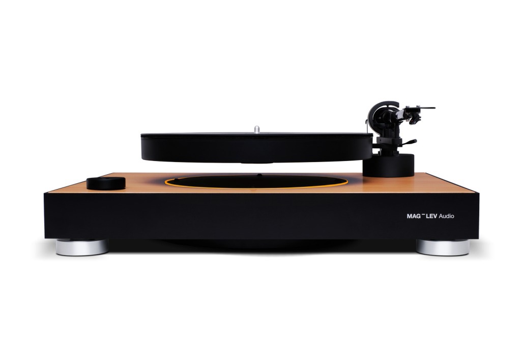

Il tema della innovazione nell analogico mi fa pensare al mag……se tanto mi da tanto farei molta attenzione! Ad ogni modo se il vinile continuerà a macinare profitti occorrerà passare al vegetale, e su questo c’è poco da dire. Quanto alla qualità dell’incisione provate a chiedervi a quanti interessa e scoprirete che il mercato sta da un’altra parte….dovesse invece aumentare la domanda pure audiophile non mancano neanche oggi le major capaci di aumentare l’offerta. Insomma è un mercato lento questo, non è lo smartphone….🤗
