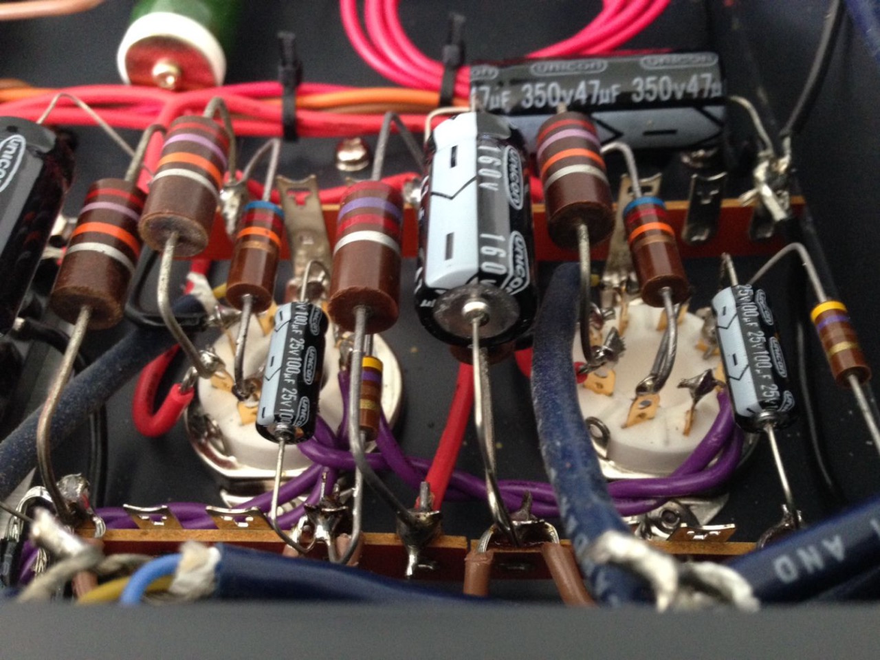

MCnerone Inviato 26 Luglio 2021 Condividi Inviato 26 Luglio 2021 4 ore fa, ilbetti ha scritto: quella NON è cablaggio in aria.... ma "spaghetti wiring" Ad essere gentili.... il mio "maestro" di costruzioni elettroniche ne avrebbe dette di ogni... NON dimenticare che un qualsiasi componente elettronico DEVE essere vincolato dai due lati per avere affidabilità meccanica nel tempo. Basta guardare come sono fatte le elettroniche di vera qualità degli anni d' oro delle valvole... qui in laboratorio ho strumentazione a valvole Rhode Schwarz, Tektronix, HP degli anni 50-60. Basta guardare quelle.... L' alimentazione usa una scheda in vetronite solo come supporto fisico. Poi, tutti i componenti sono collegati attraverso barre solid core... Inoltre la raddrizzatrice e la basetta di cui sopra è supportata da una lastra di alluminio da 30/10 come supporto del tutto. Se posso essere utile a dipanare dubbi o per info, chiedete pure.... spero non aver disturbato... Che siano spaghetti o linguine, m’importa poco, è in aria e questo è una affermazione corretta. Io ho citato l’articolo come riferimento, semplicemente perché l’utente Carloc, aveva indicato un cablaggio in aria che a quanto pare, non c’è, poi è ovvio che ciascuno costruisce come meglio crede e secondo i suoi progetti, ci mancherebbe, nessuno sta affermando che usare una millefori in vetronite non sia una buona soluzione. Link al commento https://melius.club/topic/3125-estro-armonico-otl-grande-macchina/page/3/#findComment-162892 Condividi su altri siti Altre opzioni di condivisione...

ilbetti Inviato 27 Luglio 2021 Condividi Inviato 27 Luglio 2021 16 ore fa, MCnerone ha scritto: Per me, i riferimenti sono altri, ....nella foto che hai messo viene rispettato il postulato fondamentale. Ovvero che OGNI componente sia vincolato dai due lati. Quella modalità è "quella giusta". ( come avevo indicato...) L' uso delle tagstrip diventà poi indispensabile se si và appena più in là delle circuitazioni "scolastiche" ( ...o come direbbe mio nipote "vanilla") in quanto se poi si usano magari dispositivi "moderni" come gyrator, led biasing, mos-fet ad alta tensione in circuitazioni "moderne" diventa indispensabile sia per ridurre il cablaggio "volante" sia per avere appunto solida conessione e quindi affidabilità nel tempo... Link al commento https://melius.club/topic/3125-estro-armonico-otl-grande-macchina/page/3/#findComment-163742 Condividi su altri siti Altre opzioni di condivisione...
MCnerone Inviato 27 Luglio 2021 Condividi Inviato 27 Luglio 2021 1 ora fa, ilbetti ha scritto: ...nella foto che hai messo viene rispettato il postulato fondamentale. Ovvero che OGNI componente sia vincolato dai due lati. Quella modalità è "quella giusta". Parliamo di maestri giapponesi... Link al commento https://melius.club/topic/3125-estro-armonico-otl-grande-macchina/page/3/#findComment-163841 Condividi su altri siti Altre opzioni di condivisione...
ilbetti Inviato 27 Luglio 2021 Condividi Inviato 27 Luglio 2021 @MCnerone ... appunto... ed è ESATTAMENTE il principio con cui sono costruiti gli strumenti HP, Tektronix, Rohde Schwartz che citavo.. Perchè se sono giapponesi sono "maestri" e italiani no? ( il modo come costruiva Leonardo Sebastianelli l' ho visto solo in applicazioni scientifiche di massimo livello... roba davvero "spaziale"....) Link al commento https://melius.club/topic/3125-estro-armonico-otl-grande-macchina/page/3/#findComment-163863 Condividi su altri siti Altre opzioni di condivisione...
