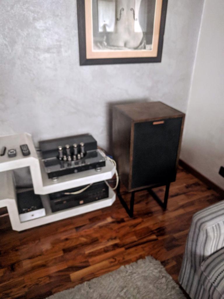

@Mamo così sono persino più carine! e, francamente, stanno molto bene a casa tua! 😉
purtroppo io non ho lo spazio fisico per sistemarle così... quelle a torre riesco a piazzarle a fianco del mobile per la tv. queste invece sono tropp0 larghe e dovrei spostarle praticamente in mezzo al salotto...
ho letto che le rf-7 hanno un suono simile (e anche un prezzo simile), me le consiglieresti?!
@Giovanna
Gli americani sono diffusori che vanno ascoltati, difatti dividono il mondo dell’hifi tra chi le adora e chi le detesta e, visto che le tue IL ti hanno dato tante soddisfazioni e stai cercando di cambiare prendendo qualcosa di diverso, potrebbe essere una alternativa valida.. sempre e chiaramente specificando che i pareri che leggi sono legati al gusto di chi li scrive, che potrebbero non coincidere con i tuoi 😉
@Giovanna Le rf-7 dovrebbero andare nella direzione che cerchi: medio alto piuttosto presente da assecondare
con l'amplificazione, sensibilità giusta. Non so se il modulo ha rotazioni di fase notevoli ma non mi pare. Il chip TDA2024 è l'unico classe D che non fa strillare le mie heresy.
Ti consiglio comunque di ascoltarle perchè, come dice@jj@66 le Klipsch in genere sono divisive.
