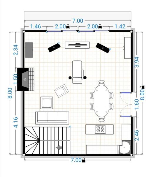

Fin qui nessun problema: ciò che complica la scelta è l'ambiente di ascolto, un locale 8x7 che funge da salotto e sala da pranzo con cucina aperta; lo spazio disponibile è strutturato come quattro quadrati 3x3 con un corridoio virtuale largo 1 m a metà, ben marcato da due colonne portanti in mezzo al locale. In fondo una doppia porta scorrevole in doppio vetro che dà sul balcone, e sulla parete di sinistra c'è un caminetto sporgente.
La sistemazione dei mobili è perciò quasi obbligata:
La posizione per ascolti attenti è sulla dormeuse tra i piloni portanti, ma spesso mi trovo in posizione decentrata sul divano.
Infine, il budget: vorrei rimanere nei 5'000 euro nell'usato, ma gradirei che mi segnalaste anche diffusori più costosi, se secondo voi ne vale la pena.

Se sei soddisfatto dico che squadra che vince non si cambia specialmente se il cambio diffusori obbliga a non poterli sentire nel proprio ambiente....per cui faresti meglio a riparali; se successivamente ti capitasse di provare dell'  altro a casa tua che ti piace e le volessi comperare, avendo le Quest con i pannelli nuovi sarebbero più rivendibili che con i pannelli spompati che in questa situazione toccherebbe quasi regalarle.

@hinsubria concordo con @BEST-GROOVE, il tuo ambiente è particolare, se ti sei trovato bene con le ml ibride non cambierei. la collocazione di un elettrostatico, che in gamma medioalta ha emissione bipolare è assai diversa da quella di un diffusore tradizionale che emette solo in avanti

@max la profondità non è un problema: quello che preoccupa è la vetrata in fondo.

L'unico problema è la posizione che se è obbligata potrebbe non andare bene per altri diffusori. Proverei a sistemare le quest, li ho anch'io e posso dire che difficilmente si otterrà da altri diffusori la gamma media delle ML, inoltre il woofer in cassa chiusa con il taglio a 125hz garantisce un'ottima velocità  e una coerenza invidiabile per un ibrido.
