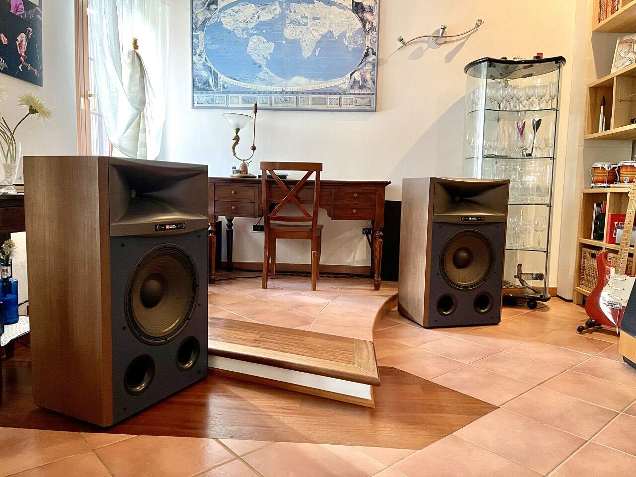

Breve aggiornamento  sulle prestazioni delle 4367.
Dopo molte ore di ascolto e  fini e pazienti aggiustamenti del taglio e livello del sub REL S812 oggi ho raggiunto un'altro livello prestazionale, purtroppo ancora nella sala originale (i lavori per la sala dedicata vanno a l rallentatore per vari motivi ma arriva anche lei),  non voglio tediarvi con inutili iperbolici quanto improbabili aggettivi ma riassumo con un esempio figurato nella speranza di rendere bene l'idea: stai andando ad un concerto  con la giusta carica di adrenalina per lo spettacolo a cui stai per assistere, ti avvicini al teatro, la musica già va, la senti piacevole possente, poi si apre l'ultima porta e sei proiettato dentro lo spettacolo e ascolti con gli occhi, lo stomaco e le orecchie.
Ecco, sto ascoltando così, non necessariamente oltre 85dB.
Integrare un sub al meglio non è affatto facile ma quando lo fai a regola d'arte è impossibile farne a meno, indipendentemente dalla classe dei diffusori principali, non è solo una questione di Hz in basso, è l'acustica della stanza che reagisce in modo diverso.
https://melius.club/topic/3361-jbl-4367-li-ho-appena-acquistati/page/15/#findComment-369846
@silvanik
 Puoi brevemente riassumere come ti sei comportato per adattare i livelli del sub alle JBL ed all'ambiente??
 E' un qualcosa che devo intraprendere anche io (sto aspettando che arrivi il fonometro) e potrei avvantagiarmi di qualche tuo consiglio....😊
https://melius.club/topic/3361-jbl-4367-li-ho-appena-acquistati/page/15/#findComment-370061
Ciao Alberto, inizio con il dirti che precedentemente avevo provato a tarare lo stesso setup ampli, diffusori e sub con  un approccio solo teorico, intendo, taglio in prossimità dell'estensione in basso (30Hz per le JBL 4367) dei diffusori principali e varie regolazioni del livello che mi davano risultati lontani dall'ottimale, mancava quel basso rotondo non ridondante e ben amalgamato all'emissione delle JBL. Quindi ho cambiato approccio e con l' aiuto del software REW ho cercato di raccordare al meglio la curva di risposta trovando che il taglio ottimale è sui 45Hz, che sicuramente è il risultato della risposta in ambiente delle JBL piuttosto che la mera prestazione del diffusore,  e allo stesso tempo ho adeguato il livello affinché si contenessero al minimo enfatizzazioni e buchi. Ho scelto un andamento della curva leggermente decrescente dalle bassissime in su in modo da assecondare la sensibilità dell'orecchio umano (che non è lineare) e il piacere di ascolto.
Quando questa miscela è ben curata te ne accorgi perchè ogni brano, ogni genere non ti fa più alzare dalla poltrona per cercare un nuovo equilibrio, tutto gira naturale, possente ed emozionante ma senza effetto giostraio.
Probabilmente un DRC avrebbe fatto meglio, ma al momento non ce l'ho quindi mi accontento di REW più ascolto.
https://melius.club/topic/3361-jbl-4367-li-ho-appena-acquistati/page/15/#findComment-370406
