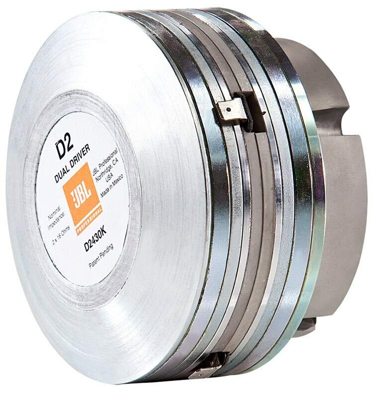

Tornando al titolo ovvero JBL 4367  ho visto essere con gli stessi componenti delle M2 solo fatte per mercato Hi-Fi che vuole impiegare ampli diversi dai Crown.
Essendo però biamplificabili anch’esse, il loro xover analogico è bypassabile e con due Crown Itech 5000 HD e i loro bei files M2  potrebbero fare un salto di resa evidente anche ai sordi.

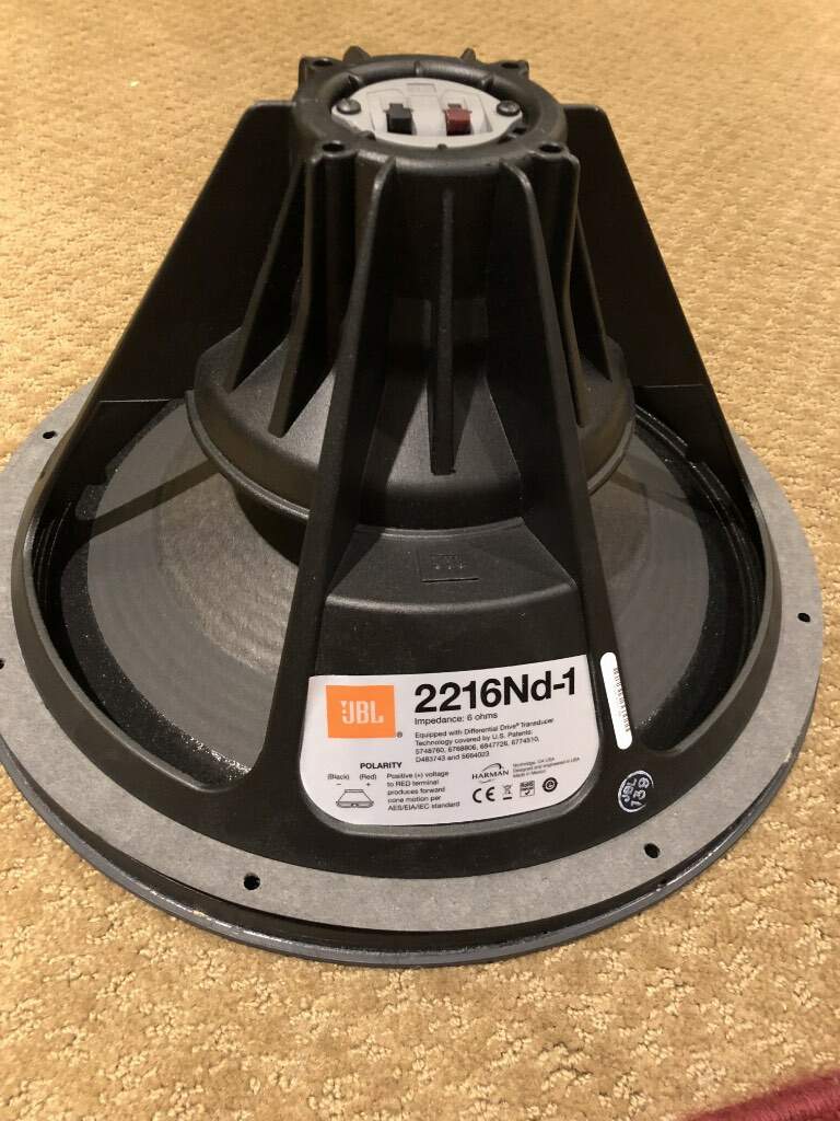

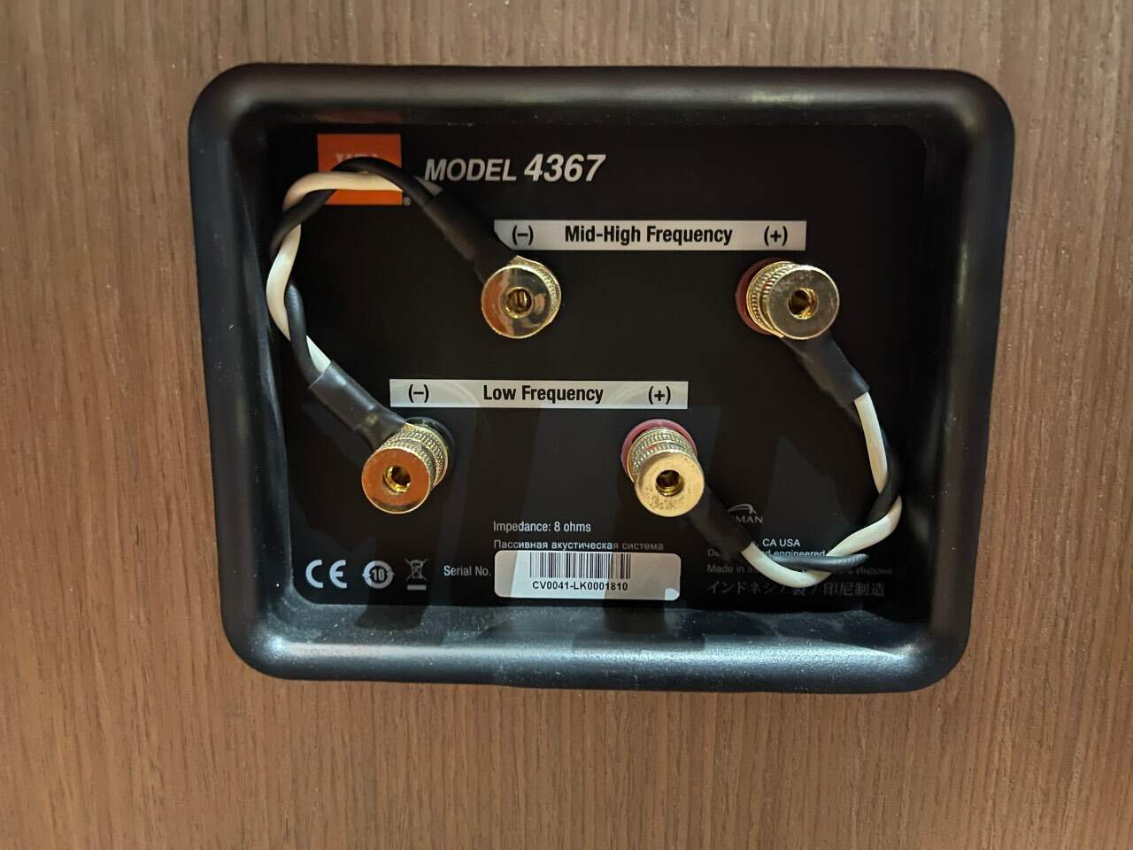

Le 4367 sono predisposte per il bi-amp, ma se vuoi escludere il loro crossover passivo lo devi fisicamente bypassare dall'interno perché comunque i driver sono connessi alle due sezioni del crossover.

Confermo che le 4367 non sono progettate per la biamplificazione attiva. Il crossover non è escludibile.
Per fare qualcosa di simile alle M2 si dovrebbe bypassare il cross interno e cablare gli altoparlanti ai morsetti.
Anche in questo caso ci sarebbero due differenze; il driver delle M2 è comunque protetto da un condensatore (credo 8mF) ed è anche attenuato, in più la dispersione delle due trombe è completamente diversa e i files delle M2 non sono adatti alla 4367.
