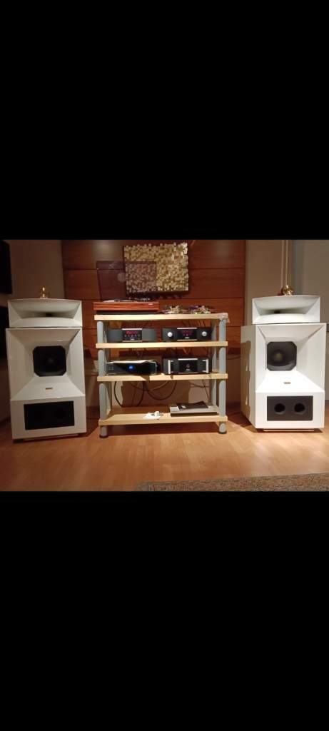

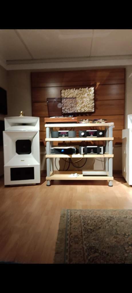

alexis Inviato 19 Settembre 2021 Condividi Inviato 19 Settembre 2021 @jakob1965 un po’ di cubatura è sempre richiesta, non si possono ridurre oltre certi limiti, specie se vuoi un 15”. Le mie Allegro sono penso un esempio di horn compatto, e hanno sostituito una coppia di Tad R1 con ampli importante a ss. ma superiamo sempre i 100 litri, agevolmente… 🙂 Link al commento https://melius.club/topic/3389-alta-efficienza-cerchiamo-di-conoscerla-meglio/page/34/#findComment-215424 Condividi su altri siti Altre opzioni di condivisione...
