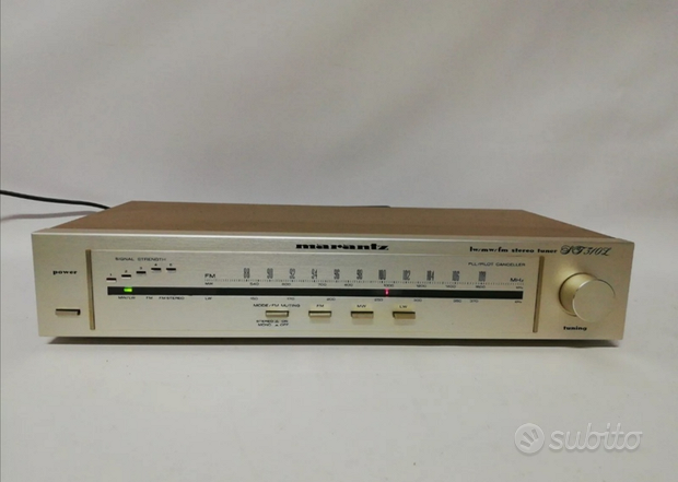

what Inviato 15 Febbraio 2022 Condividi Inviato 15 Febbraio 2022 4 minuti fa, max56 ha scritto: non è che incontri tanto i miei gusti estetici) neanche questo?... Link al commento https://melius.club/topic/347-passione-per-i-tuner/page/24/#findComment-371639 Condividi su altri siti Altre opzioni di condivisione...
