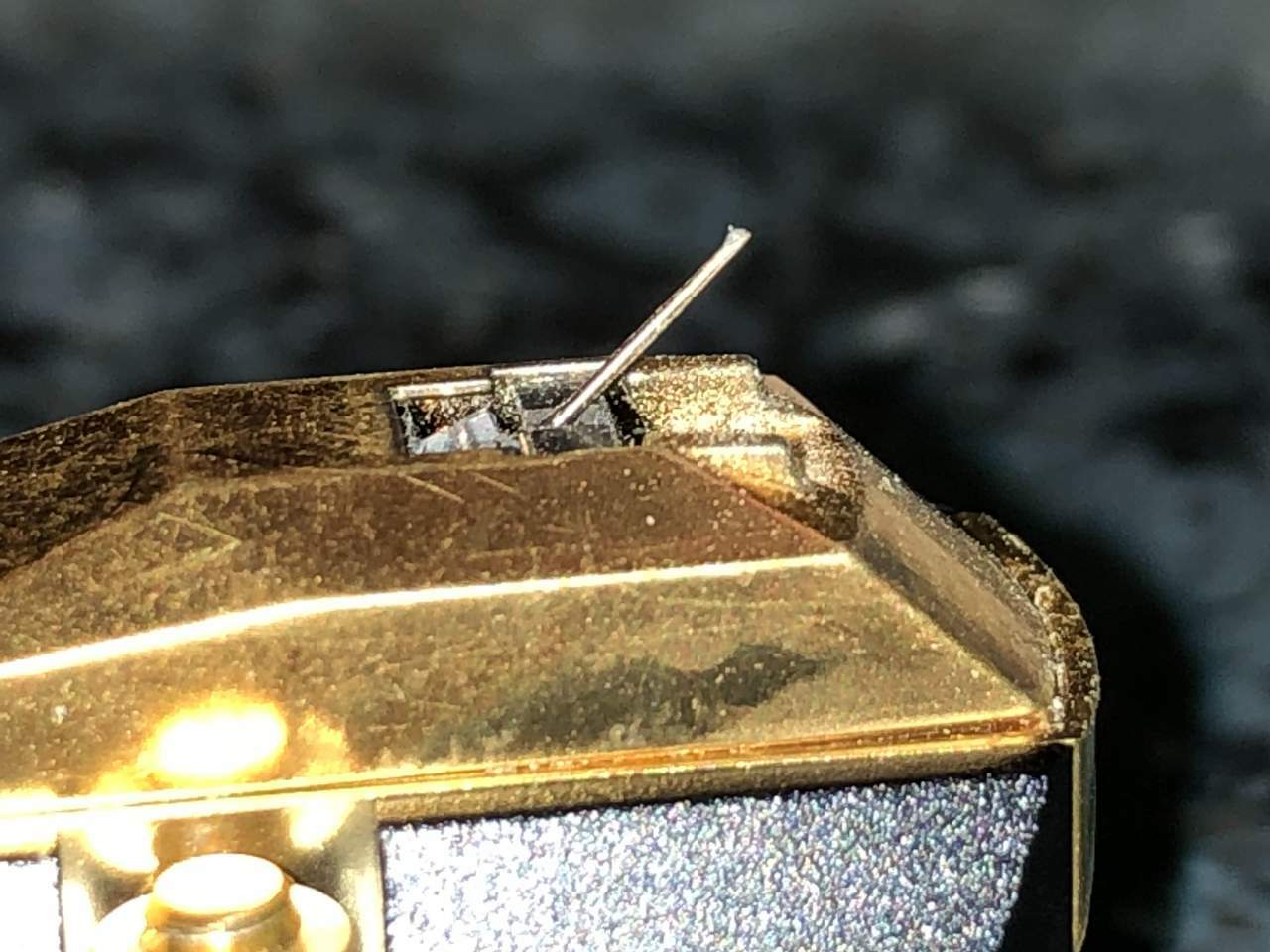

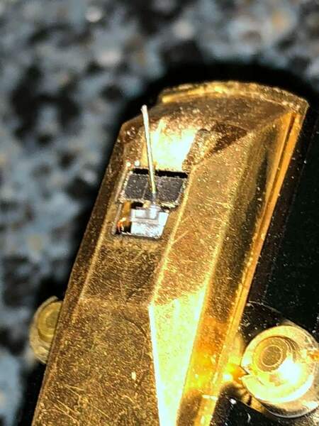

scroodge Inviato 25 Gennaio 2022 Condividi Inviato 25 Gennaio 2022 mah.. .la mia esperienza con quel gel maledetto è stata disastrosa. Se le testine hanno la parte inferiore del corpo completamente aperta, c'è il rischio che per l'eccessiva viscosità del gel (adesività sarebbe il termine più corretto), sollevando la testina dopo averla appoggiata su di esso, anche con tutta la cautela del mondo, il cantilever può piegarsi, come è successo alla mia AT OC9.. Piuttosto, nessuno ha provbato questo? https://www.ebay.it/itm/184741376730?var=0&mkevt=1&mkcid=1&mkrid=724-53478-19255-0&campid=5338343582&toolid=10001&customid=eb%3Ag%3Avms%3Aeb%3Ap%3A184741376730%3BCjwKCAiA3L6PBhBvEiwAINlJ9DrT25JZnfsdPb6qYeSDqT146UFn9u5zZl8iFD_JbLZB4RQw8IklEBoCApgQAvD_BwE&gclid=CjwKCAiA3L6PBhBvEiwAINlJ9DrT25JZnfsdPb6qYeSDqT146UFn9u5zZl8iFD_JbLZB4RQw8IklEBoCApgQAvD_BwE Link al commento https://melius.club/topic/3539-pulizia-dischi-e-puntina/page/4/#findComment-346772 Condividi su altri siti Altre opzioni di condivisione...

agyga Inviato 25 Gennaio 2022 Condividi Inviato 25 Gennaio 2022 2 ore fa, scroodge ha scritto: sollevando la testina dopo averla appoggiata su di esso, anche con tutta la cautela del mondo, il cantilever può piegarsi, come è successo alla mia AT OC9.. Come dicevo sono anni che utilizzo lo Zero Dust e non mi sembra sia così "adesivo" da trattenere il cantilever/stilo al punto di riuscire a piegarlo. Io appoggio leggermente la puntina, senza annegare il cantilever nel gel, e la pulisce senza problemi o residui. Link al commento https://melius.club/topic/3539-pulizia-dischi-e-puntina/page/4/#findComment-347140 Condividi su altri siti Altre opzioni di condivisione...
MAX79 Inviato 25 Gennaio 2022 Condividi Inviato 25 Gennaio 2022 I commenti negativi allo Zerodust su Analog Planet nulla riferiscono sullo stato del prodotto che avrebbe danneggiato gli stili delle testine lasciandovi residui collosi. Lo uso al termine di ogni facciata e anche dopo aver riprodotto dischi puliti con aspirazione vedo sempre un piccolissimo residuo di sporco lasciato sul gel, quindi ogni circa 20/30 ascolti lo lavo sotto acqua tiepida corrente con un pennello a setole morbide per rimuovere la "morchia" lasciata dalla testina e torna pulito. Sospetto che chi si lamenta non provveda alla pulizia periodica del gel e affondi la testina nella stessa sporcizia che ha lasciato nelle precedenti operazioni. Non mi pare la mia OC9XML suoni male in alcun modo, è sempre estremamente dettagliata e pulita nel suono, specie sulle alte/altissime frequenze, segno che lo Zerodust non la danneggi in alcun modo. 1 Link al commento https://melius.club/topic/3539-pulizia-dischi-e-puntina/page/4/#findComment-347328 Condividi su altri siti Altre opzioni di condivisione...

scroodge Inviato 26 Gennaio 2022 Condividi Inviato 26 Gennaio 2022 @Montez@mikefr sì credo cha alla fine mi doterò anch'io di un aggeggio ad ultrasuoni Aggiungo che la mia esperienza negativa col gel riguarda solo una delle mie testine ovvero esclusivamente la mia AT OC9MLII con cantilever in boro rivestito d'oro, poi non più utilizzato, a memoria, sulle successive. Il gel era assolutamente pulito in quanto, anch'io provvedevo alla sua periodica pulizia. E l'oprazione di abbassamento e sollevamento è avvenuta con tutta la cautela del caso Nella foto è chiaro ciò che è accaduto.. Link al commento https://melius.club/topic/3539-pulizia-dischi-e-puntina/page/4/#findComment-347938 Condividi su altri siti Altre opzioni di condivisione...
