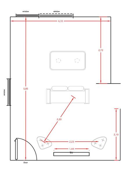

Filograno Inviato 24 Agosto 2021 Autore Condividi Inviato 24 Agosto 2021 7 minuti fa, Gici HV ha scritto: Se non hai un ambiente grande e la possibilità di tenerli staccati dal muro non mi sento di consigliarti un Open baffle.. Questo é il mio ambiente.... Link al commento https://melius.club/topic/3582-pure-audio-project-diffusori-alta-efficienza/#findComment-191088 Condividi su altri siti Altre opzioni di condivisione...
