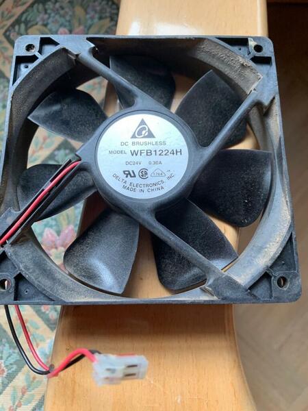

dadox Inviato 4 Settembre 2021 Condividi Inviato 4 Settembre 2021 Ueilà gente! Come da titolo, vorrei cambiare la ventola di un finale per metterne una di quelle silenziosissime, ma non riesco a trovare la quadra, è da 24v a 2 pin, mentre il mercato rigurgita di proposte a 12v e a 3 pin. misura 12 x 12 cm x 2,5. Se avete qualche riferimento mi girate il o i link? Thanks! Link al commento https://melius.club/topic/3752-ventole-silenziose/ Condividi su altri siti Altre opzioni di condivisione...

dadox Inviato 5 Settembre 2021 Autore Condividi Inviato 5 Settembre 2021 @Gdg ciao Gio! Il mio problema, rispetto all’immagine che hai postato, la ventola è alquanto stipata orizzontalmente in un vano con fuoriuscita (feritoia sempre orizzontale) sul retro del finale (un Bose 1800, quelli grigi, sottili, che costruiva Carver per Bose). L’ampli la alimenta a 24 (due pin). Un mio amico forumer @markozilla nel suo ha sostituito la sua con una da 12 e gli ha messo un resistenza per calare il voltaggio. Nelle specifiche dichiarano l’ampli con la ventola a doppia velocità, ma lo è la ventola o è l’ampli che le varia il voltaggio al crescere della temperatura? Link al commento https://melius.club/topic/3752-ventole-silenziose/#findComment-201390 Condividi su altri siti Altre opzioni di condivisione...

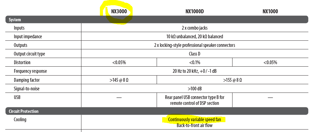

Gdg Inviato 5 Settembre 2021 Condividi Inviato 5 Settembre 2021 @dadox quella ventola non mi sembra abbia alcuna capacità di auto-regolazione, quindi se è termo-controllata, è la main-board dell'ampli a calare il voltaggio. Tra l'altro è proprio questa presunta capacità di auto-gestione che mi ha fatto decidere per bypassare tutta la circuiteria interna ed alimentarla dall'esterno. Questo è l'estratto del manuale dell'NX3000: che interpretazione bisogna dare a "Continuously variable speed fan" quando la ventola è sempre al massimo? (ed io di NX3000 ne ho avuti 2, di generazioni diverse) Puta caso questo finale avesse una qualche labile capacità di regolare la velocità, e quindi il voltaggio, l'uso di una resistenza avrebbe comportato il rischio che la ventola, sotto alimentata, si sarebbe fermata. Link al commento https://melius.club/topic/3752-ventole-silenziose/#findComment-201651 Condividi su altri siti Altre opzioni di condivisione...

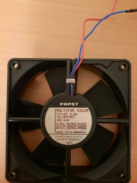

M.B. Inviato 6 Settembre 2021 Condividi Inviato 6 Settembre 2021 6 ore fa, dadox ha scritto: ma dato che le ventole silenziose ora esistono, 20 fa no….😊 Possiedo delle ventole Papst 4312M acquistate all'incirca 20 anni fa con l'intento di muovere un po' d'aria (nonostante il climatizzatore) in estate sugli amplificatori a valvole in classe A. Purtroppo non le ho mai potute usare a causa dell'elevato rumore prodotto, anche se fortemente sottoalimente... Quali alternative? Link al commento https://melius.club/topic/3752-ventole-silenziose/#findComment-202349 Condividi su altri siti Altre opzioni di condivisione...
dadox Inviato 6 Settembre 2021 Autore Condividi Inviato 6 Settembre 2021 @M.B. sei nella mia stessa palude Link al commento https://melius.club/topic/3752-ventole-silenziose/#findComment-202358 Condividi su altri siti Altre opzioni di condivisione...
M.B. Inviato 6 Settembre 2021 Condividi Inviato 6 Settembre 2021 3 minuti fa, dadox ha scritto: sei nella mia stessa palude Ok, grazie. Link al commento https://melius.club/topic/3752-ventole-silenziose/#findComment-202362 Condividi su altri siti Altre opzioni di condivisione...
