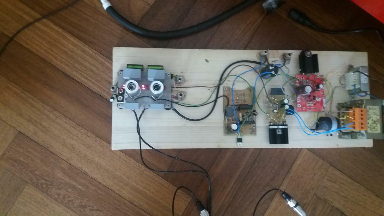

avete provato, tramite generatore di segnali e oscilloscopio, se almeno le forme d'onda che escono da questo circuito sono corrette? ovvio che sul suono ciò dica poco, ma almeno eliminiamo qualche errore grossolano, sempre che ci sia...
simulatore e banco di prova .
al banco di prova tutto ok con prestazioni di assoluto rispetto , quelle che mi ricordo x rumore e banda

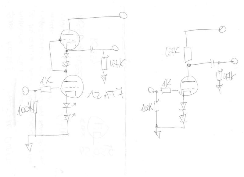

Allora metto gli schemi
Ditemi voi se si riesce a argomentare con queste poche informazioni che hai fornito su ripetute richieste in modo superficiale e confuso.
Poi la foto della base per i test dove non si capisce bene cosa debba fare.
Infine gli ho suggerito cosa controllare e cosa si può fare.
Come mettere la ecc82 senza cambiare niente, probabilmente la situazione migliorerebbe avendo poi, lo stadio,  meno guadagno
23 minuti fa, domenico80 ha scritto:
x forza , con quello schema ........ 50 Kohm
Ma hai idea ( o ti è stato detto) cosa andresti incontro con una impedenza di uscita alta? Come hai disegnato nello schema s.e.
Se non sai di cosa stai parlando fa parlare il tuo ing. che sa tutto, o no?

L'alimentazione dei filamenti deve essere sdoppiata ,una alimenta i triodi bassi e un'altra i triodi alti.
Obbligatorio
I filamenti alti non vanno riferiti a massa ma a circa  metà tensione  anodica correggetemi se sbaglio
https://melius.club/topic/3797-srpp-chi-lo-ha-provato/page/4/#findComment-206099
Nella letteratura per un corretto funzionamento della polarizzazione a led è necessario rispettare la corrente che permette di avere una bassa resistenza dello stesso.
Se si usa una corrente troppo bassa la resistenza interna tende ad aumentare.
Esistono delle tabelle in rete dove per ogni colore dei led è riportata la corrente ottimale.
A ciò si aggiunge le specifiche del costruttore che possono variare un pò a parità di colore.
Poi a corredo ci sono altri aspetti, vedasi il rumore, su cui i pareri sono discordanti.
Di fatto una selezione, diciamo così, non è poi così complicata; un piccolo alimentatore, una resistenza nota e si controllano le specifiche.
Per i filamenti è necessario sempre conoscere le specifiche della valvola che si usa e leggere la massima Vkf , come è listata.
Una soluzione ottimale è quella di usare sempre un solo alimentatore dei filamenti ma riferirlo ad una tensione , per esempio nel caso in esame, di 60 volt tramite un partitore resistivo+ cap.
In questo modo si rientra sia per la sezione inferiore che la superiore nella specifiche che per la 81 sono di 90 volt.
Il catodo inferiore sarà riferito a 60 volt e quello superiore a circa la stessa tensione dato che la vdc è di 250 volt e quindi esso si troverebbe ad un potenziale di circa 125 volt, in teoria.
Evidentemente se si usasserro tensioni più elevate è necessario verificare bene.
Io ho consigliato di sostituire la 81 con la 82; in questo caso la tensione massima ammessa catodo-filamento è di 180 Volt quindi non è necessario nessun riferimento.
La Rp è più bassa quindi la corrente anodica aumenta ed ipotizzo un migliore comportamento; il punto di lavoro sarebbe anche migliore.
Ma io userei sempre la resistenza.

In rete ci sono alcuni grafici dove si rappesentano le curve dei vari colori dei led e le loro caratteristiche sopratutto le correnti per cui la Z interna rimane costante.Ovviamente ognuno di loro deve avere una determinata tensione di caduta ai capi
