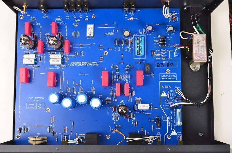

Peuceta Inviato 17 Settembre 2021 Condividi Inviato 17 Settembre 2021 A riguardo della necessità di inserire nel mio pre (Counterpoint SA-1000) delle resistenze del diametro di circa 6 mm e lunghe 25 mm da 60 a 100 ohms, qualcuno mi può indicare un sito in cui trovarle ed ordinarle. Prima a Bari c'era la GBC dove sicuramente l'avrei trovata! Link al commento https://melius.club/topic/3859-consiglio-testina-mc-per-sl-1210-mkii/page/5/#findComment-214040 Condividi su altri siti Altre opzioni di condivisione...
releone71 Inviato 17 Settembre 2021 Condividi Inviato 17 Settembre 2021 14 minuti fa, Peuceta ha scritto: delle resistenze del diametro di circa 6 mm e lunghe 25 mm da 60 a 100 ohms, ???? Prova a postare una foto del sito dove vanno innestate queste bestioline. Link al commento https://melius.club/topic/3859-consiglio-testina-mc-per-sl-1210-mkii/page/5/#findComment-214056 Condividi su altri siti Altre opzioni di condivisione...

releone71 Inviato 17 Settembre 2021 Condividi Inviato 17 Settembre 2021 5 ore fa, Peuceta ha scritto: Infatti per poter utilizzare una testina MC devo inserire delle resistenze (0,025" diameter leads e 0.10" deep). Ho capito a cosa ti riferisci, ma hai sbagliato la conversione. Si tratta di resistenze con reofori dal diametro di 0,6mm. e profondità (probabilmente intende la misura che va innestata nel contatto a tulipano) di 2,5mm.. P.S.: puoi prendere uno di quei kit di resistenze che vendono su Amazon. Di ogni valore ce ne sono una ventina. Ti munisci di tester e ne selezioni due che abbiano i valori più vicini tra di loro. Link al commento https://melius.club/topic/3859-consiglio-testina-mc-per-sl-1210-mkii/page/5/#findComment-214133 Condividi su altri siti Altre opzioni di condivisione...
