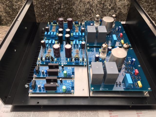

walge Inviato 21 Maggio 2021 Condividi Inviato 21 Maggio 2021 La seconda puntata è uscita, con le misure e la seduta di ascolto. In allegato la foto della ultima versione della pcb, piccolissime differenze rispetto alla precedente. 1 Link al commento https://melius.club/topic/386-riaa-lcr/page/3/#findComment-91918 Condividi su altri siti Altre opzioni di condivisione...
paolo75 Inviato 21 Maggio 2021 Autore Condividi Inviato 21 Maggio 2021 Bene, cerco di reperire la rivista allora...per curiosità quei due grossi parallelepipedi grigi sono capacità? piu grosse che nella vecchia pcb? Link al commento https://melius.club/topic/386-riaa-lcr/page/3/#findComment-91924 Condividi su altri siti Altre opzioni di condivisione...
walge Inviato 21 Maggio 2021 Condividi Inviato 21 Maggio 2021 Si sono da 33 uF MKP. della Kemet . Ottimi Walter Link al commento https://melius.club/topic/386-riaa-lcr/page/3/#findComment-91927 Condividi su altri siti Altre opzioni di condivisione...

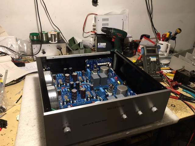

ginius Inviato 25 Maggio 2021 Condividi Inviato 25 Maggio 2021 ho un integrato naim xs Link al commento https://melius.club/topic/386-riaa-lcr/page/3/#findComment-96749 Condividi su altri siti Altre opzioni di condivisione...
ginius Inviato 25 Maggio 2021 Condividi Inviato 25 Maggio 2021 Come si vede dalla foto, l assemblaggio è ancora provvisorioio è ancora provvisorio Link al commento https://melius.club/topic/386-riaa-lcr/page/3/#findComment-96845 Condividi su altri siti Altre opzioni di condivisione...
