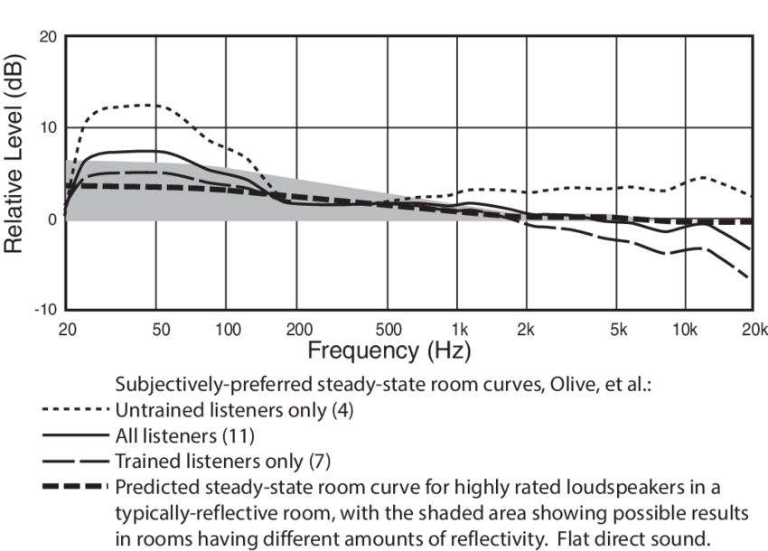

@Vmorrison scusa avevo letto male, pensavo ti riferivi alla gobba. Nel caso del grafico sopra il problema non e’ il buco a 60hz ma i + 12 db a 40-50hz e i +10db a 140hz, livellando questi a max 85db (assumendo che il riferimento della misurazione sia 80db) il buco non lo senti piu’. Si e’ piu’ sensibili ai picchi che alle depressioni.

@STEFANEL Sto mito dell rf piatta in ambiente domestico…quei presunti 10/12 db che non sono tali, ci sono anche perché c’è il buco a 60hz…le Wilson sono un pochino accentuate sul basso…mi fido ciecamente delle impressioni d’ascolto di @Paolo_AN fatta eccezione qundo parla del suono dell’impianto di Franco @Dufay🙈😀

5 minuti fa, STEFANEL ha scritto:
e allora mi dispiace per te. Avercela piatta non e’ una gran cosa😂 Ma contento tu…
La storia dell' risposta calante era il frutto de degli impianti modesti con cui si facevano le prove delle famigerate curve di Muller Thurgau
Ci metterei nulla per renderla calante ma non va bene. Suono moscio come usa troppo spesso
Quando si ha l'opportunità di imparare qualcosa dovresti approfittarne
Se invece insisti imperterrito,allora potrebbero esserci anche limiti di comprendonio

Adesso, STEFANEL ha scritto:
c’e’ a chi piacciono i trapani, e’ una moda oggi, chi invece ama il suono corretto Muller Thurgau o Barolo che sia

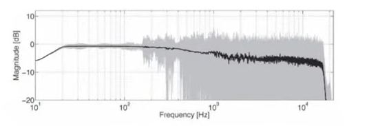

Le curve *calanti* non vanno osservate a terzi di ottava, ma senza Smoothing
La risposta piatta senza Smoothing è la reale risposta che percepisce il nostro sistema uditivo

1 minuto fa, STEFANEL ha scritto:
verificando l’andamento dell’inviluppo senza smoothing
Proprio questo si dovrebbe osservare
Peraltro essendo dipendente dalla direttività e il tempo di riverbero, non significa che tra una serie di risposte a terzi d'ottava rilevate in diversi locali, la rappresentazione senza smoothing debba produrre il medesimo rapporto
Ogni locale e diffusore al suo interno produce un risultato a se stante
https://melius.club/topic/3876-a-confronto-bw-802-diamond-d2-e-wilson-audio-yvette/page/6/#findComment-870136
@ilmisuratore fintanto che si controlli  il rapporto suono diretto / riflesso (occhio alla ETC) la cui sommatoria e’ quanto viene rilevato dalla risposta in frequenza, sono i picchi visualizzati no smoothing che ti dicono cosa effettivamente percepisci
