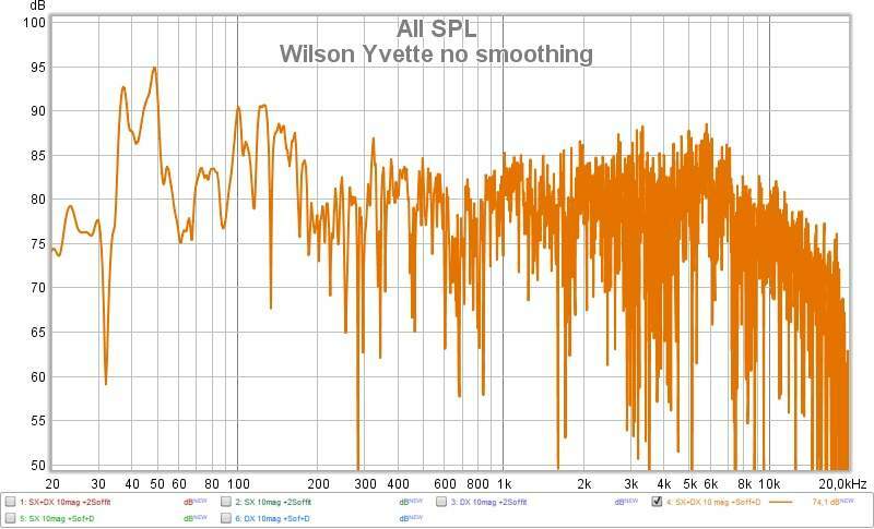

10 ore fa, STEFANEL ha scritto:
[...] sono i picchi visualizzati no smoothing che ti dicono cosa effettivamente percepisci.
E allora ecco la risposta in frequenza senza smoothing...
Discorso interessante, quello del target.
Il mio, come detto più volte è il risultato di un miscuglio di esperienze d'ascolto live e di sistemi di riproduzione.
Nell'ambito riproduzione HiFi, checchè se ne dica, il sistema di Franco @Dufay nella vecchia sede lo ritengo un mio riferimento per quanto riguarda la parte media e medio bassa, con una resa in quel frangente fuori dalla norma.
Come riferimento generico invece, la sala grande di Angelucci a Lanciano, dove ho ascoltato qualcosa di estremamente realistico, corretto in tutti gli aspetti con un sistema - non a caso - Wilson e D'Agostino (Sasha DAW+Progression 350S).
Oltre a molto altro.
La curva della risposta in frequenza alla fine deve mostrare un andamento il più possibile corretto, nell'ambito di ciò che si può e si vuole umanamente ottenere col proprio sistema (target). Sono conscio che da me, per questioni di geometria/architettura della sala, non potrò mai livellare la zona 40-50Hz se non con l'utilizzo di sistemi attivi o risuonatori molto ingombranti, soluzioni che ho scartato per vari motivi. Per cui si è lavorato tantissimo sui tempi di decadimento ottenendo un risultato sonoro soddisfacente ed in direzione del mio target.
Migliorabile? Non dispero, ma è già tutto estremamente curato, arredamento, doppio progetto acustico, posizionamento millimetrico del triangolo d'ascolto e quant'altro.
Tutto ciò è in stretta relazione con le mie recchie e con la mia esperienza. Differenti ascoltatori appassionati, coi loro target potrebbero fornire opinioni diverse ma nello stesso tempo utili e costruttive... la porta è sempre aperta!
https://melius.club/topic/3876-a-confronto-bw-802-diamond-d2-e-wilson-audio-yvette/page/7/#findComment-870295

4 minuti fa, ilmisuratore ha scritto:
Il roll-off accentuato [troppo] in gamma altissima non lo vedo come reale ma frutto di una microfonazione migliorabile
Confermo, anche a me da lo stesso problema..
 @Paolo_AN usi l’Umik 1 usb?
https://melius.club/topic/3876-a-confronto-bw-802-diamond-d2-e-wilson-audio-yvette/page/7/#findComment-870315

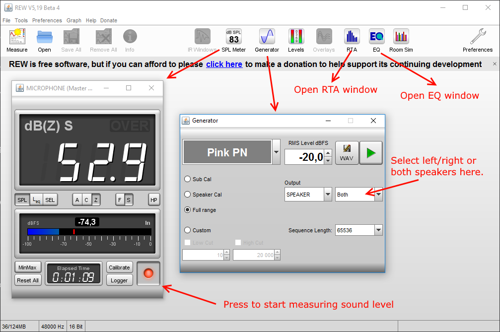

12 minuti fa, STEFANEL ha scritto:
A che spl hai fatto la misurazione?
Sai che non ti so dire?
Praticamente la regolazione del volume di acquisizione la faccio impostando il pre su valori prossimi a quelli di ascolti normali/leggermente spinti, fintanto che l'headroom me lo consente. Sta faccenda del SPL di misura non l'ho mai - erroneamente - considerata a fondo. Mi puoi spiegare ed eventualmente, se possibile, indicarmi come stabilire l'SPL di acquisizione a misure avvenute? Molte grazie.

2 minuti fa, ilmisuratore ha scritto:
Il file di calibrazione è stato fornito a corredo in quanto associato ad una reale calibrazione, oppure è un file generico scaricabile online ?
Il mio mic non ha file di calibrazione a corredo, per cui ho associato il file per l'ECM8000 messo a disposizione sul sito REW.
https://melius.club/topic/3876-a-confronto-bw-802-diamond-d2-e-wilson-audio-yvette/page/7/#findComment-870347
ilmisuratore
Immaginavo fosse un file generico
Purtroppo Paolo, oltre ad essere abbastanza rognosa la rilevazione alle altissime, la calibrazione microfonica è fondamentale in quanto i microfoni non sono lineari allo stesso modo da 2000 hertz a salire
