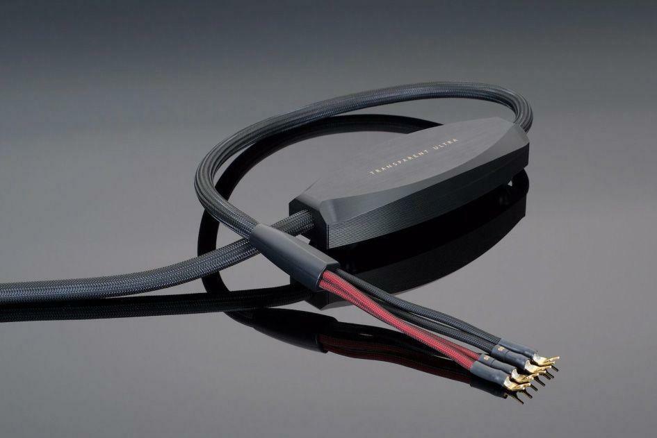

antonio_caponetto Inviato 22 Settembre 2021 Condividi Inviato 22 Settembre 2021 Tutta fuffa secondo me non è, ma condivido che l'effetto maggiore si ha o se si fa biamplificazione o se si usano due cavi. Personalmente, quando ho preso Wilson Benesch Square three che hanno doppia coppia di morsetti ho cambiato il cavo di potenza che avevo (Transparent Ultra) con uno predisposto per il biwiring. Ho potuto farlo senza svenarmi nemmeno troppo. Dal punto di vista estetico l'insieme è più pulito, dal punto di vista sonoro non ho fatto prove ma penso che se mettessi spezzoni di cavo per ponticellare non cambierebbe granchè. Link al commento https://melius.club/topic/4100-biwiring-verit%C3%A0-o-fuffa/#findComment-218874 Condividi su altri siti Altre opzioni di condivisione...

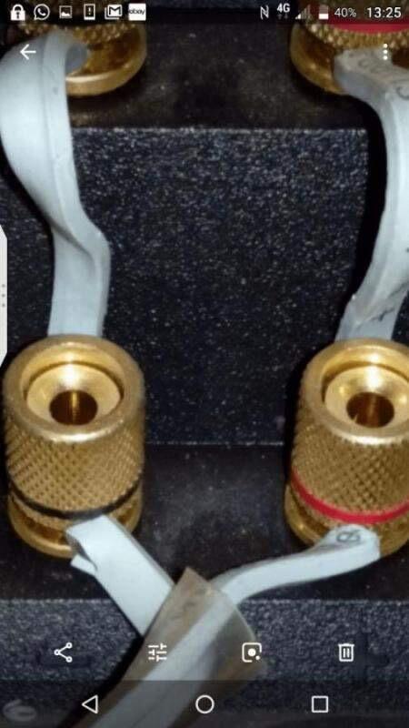

FedeZappa Inviato 22 Settembre 2021 Condividi Inviato 22 Settembre 2021 @Xabaras anche per me con raddoppio dei cavi differenze non commisurate al costo… qui c’è tutto quello che desideri sapere sull’ (in)utilità del biwiring vero e proprio (sono invece a favore del single-biwiring, cioè del cavo sdoppiato lato diffusori): https://melius.club/topic/381-duelund-per-diffusori-parametri-elettrici/#comments —https://melius.club/topic/3969-il-salto-del-ponticello/#comments — Se non si hanno dei pitoni, sono a favore anche del cavo monowiring “passante”, come in foto Link al commento https://melius.club/topic/4100-biwiring-verit%C3%A0-o-fuffa/#findComment-218890 Condividi su altri siti Altre opzioni di condivisione...

antonio_caponetto Inviato 22 Settembre 2021 Condividi Inviato 22 Settembre 2021 @giangi68 stiamo parlando di un cavo normale ma con 4 terminazioni finali, 2 per i morsetti + due per i morsetti - Link al commento https://melius.club/topic/4100-biwiring-verit%C3%A0-o-fuffa/#findComment-218941 Condividi su altri siti Altre opzioni di condivisione...

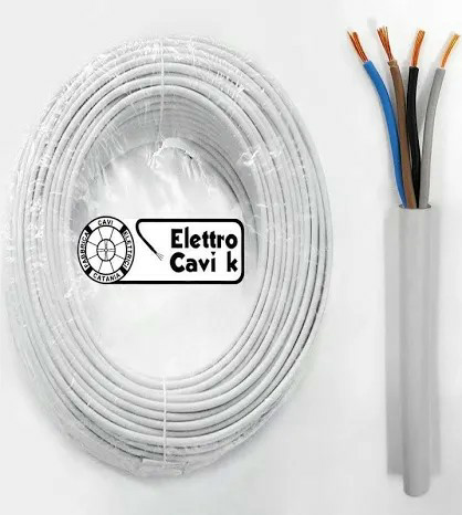

giangi68 Inviato 22 Settembre 2021 Condividi Inviato 22 Settembre 2021 @antonio_caponetto cavi quadripolari? Unica guaina 4 poli? Scusa ma c'è una tale quantità di materiale che capirsi diventa complicato. Link al commento https://melius.club/topic/4100-biwiring-verit%C3%A0-o-fuffa/#findComment-218944 Condividi su altri siti Altre opzioni di condivisione...
giangi68 Inviato 22 Settembre 2021 Condividi Inviato 22 Settembre 2021 @bombolink ammetto la mia abbissale ignoranza. Non sapevo esistessero cavi biwing. Ero rimasto al banale quadripolare da elettricista da provare in configurazione incrociata da un progetto di una nota rivista on line. Link al commento https://melius.club/topic/4100-biwiring-verit%C3%A0-o-fuffa/#findComment-218947 Condividi su altri siti Altre opzioni di condivisione...

antonio_caponetto Inviato 22 Settembre 2021 Condividi Inviato 22 Settembre 2021 1 ora fa, giangi68 ha scritto: cavi quadripolari? Unica guaina 4 poli? Scusa ma c'è una tale quantità di materiale che capirsi diventa complicato. Questi (foto presa dalla rete ) Link al commento https://melius.club/topic/4100-biwiring-verit%C3%A0-o-fuffa/#findComment-218974 Condividi su altri siti Altre opzioni di condivisione...
