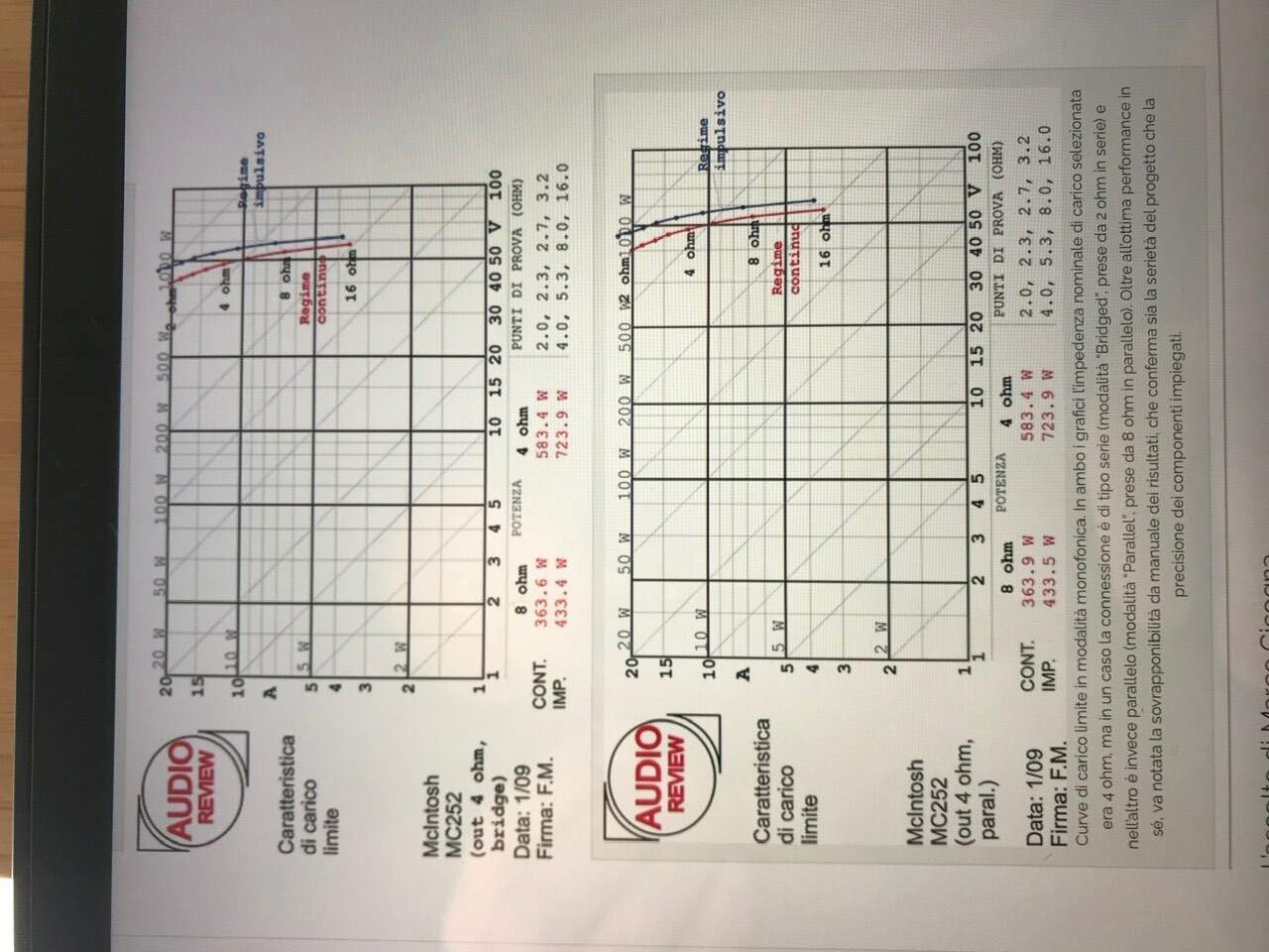

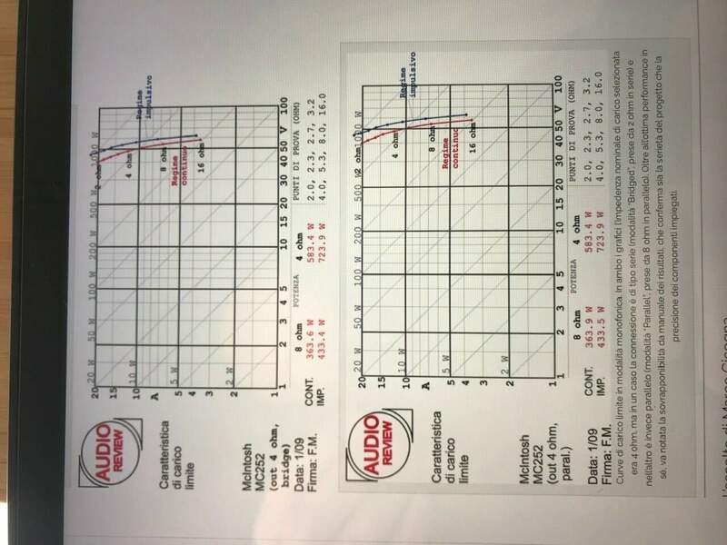

iBan69 Inviato 15 Novembre 2021 Condividi Inviato 15 Novembre 2021 @alberto75 ho provato il mio integrale 7900, con delle Magneplanar MG-IIIa, e nonostante fosse un po’ sottodimensionato per dei pannelli di queste dimensioni, è riuscito a pilotarle a un buon volume, senza problemi. Ovviamente, anche con le mie più piccole Magneplanar LRS, non ci sono stati problemi nel spingerle ad un volume compatibile con il mio ambiente di poco meno di 20mq. Ma, con il finale 252, le Meggie si sono espresse ancora meglio, in quanto divoratorici di watt, più di qualsiasi altro diffusore che abbia mai provato. A volume medio alto, i picchi superavano i 100watt, come nulla. Il 252, oltre ad avere un bel suono, ha la caratteristica (che non ha il 302), di poter essere messo il mono, utilizzandone due. In questo modo, si superano i 500watt per canale è un domani, con delle Meggie più grandi … Ovviamente, le Meggie, vanno tutte pilotate con l’uscita 4 ohm dei McIntosh, perché nelle alte frequenze, l’impedenza scende anche sotto i 3 ohm e con l’uscita a 4, la curva di carico limite, del 252, resta verticale sino ai 2ohm, invece, con l’uscita a 8 ohm, piega sotto i 4 ohm, pur raggiungendo i 400watt. Insomma, la prestanza di watt, dei McIntosh, ben si adatta a questo diffusore e anche il suo suono, più rotondo, stempera un po’ i possibili eccessi di brillantezze in fascia alta delle Magneplanar. Motivo per cui, sonicamente, trovo molto più riuscito l’abbinamento con il 252, che con il 7900, che ha un suono di per se, più asciutto e dinamico che ben si abbina alle Harbeth, meno alle Magneplanar, per i miei gusti. 1 Link al commento https://melius.club/topic/4295-mcintosh-mc-252-parliamone/page/6/#findComment-272365 Condividi su altri siti Altre opzioni di condivisione...

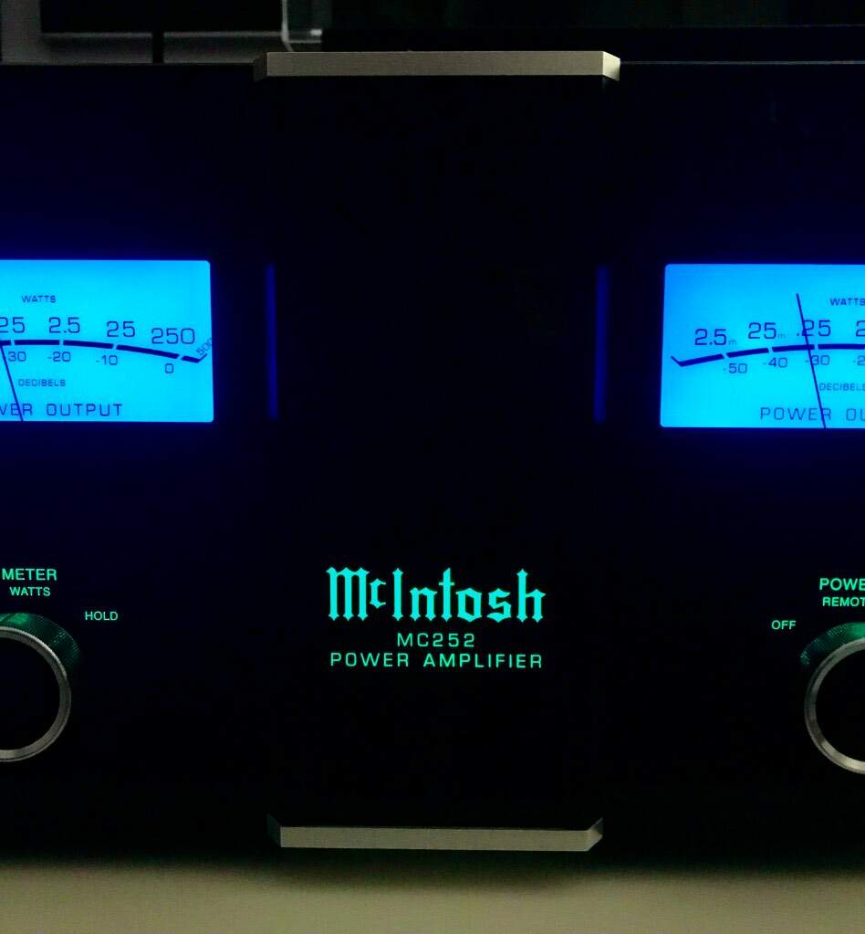

iBan69 Inviato 16 Novembre 2021 Condividi Inviato 16 Novembre 2021 Buongiorno, domanda forse stupida ... quando il finale viene messo in mono, funziona solo uno dei due VU meter, giusto? Link al commento https://melius.club/topic/4295-mcintosh-mc-252-parliamone/page/6/#findComment-272586 Condividi su altri siti Altre opzioni di condivisione...
Moderatori zagor333 Inviato 16 Novembre 2021 Moderatori Condividi Inviato 16 Novembre 2021 29 minuti fa, iBan69 ha scritto: funziona solo uno dei due VU meter, giusto? No, funzionano entrambi Link al commento https://melius.club/topic/4295-mcintosh-mc-252-parliamone/page/6/#findComment-272601 Condividi su altri siti Altre opzioni di condivisione...

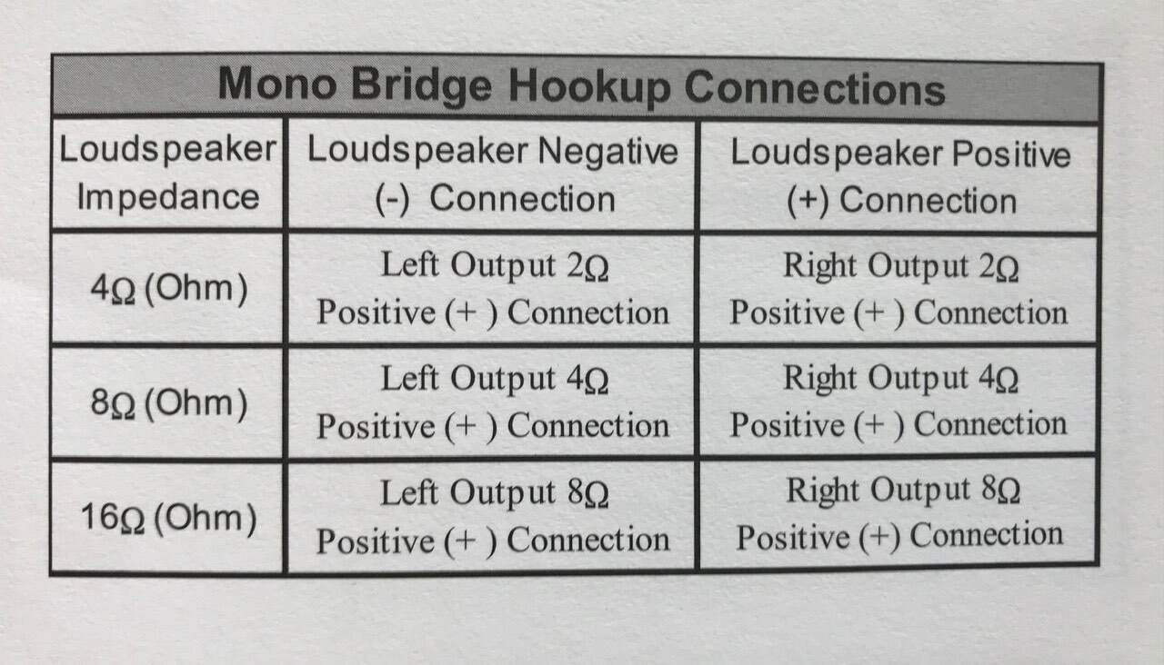

Moderatori zagor333 Inviato 16 Novembre 2021 Moderatori Condividi Inviato 16 Novembre 2021 Altra cosa, in mono (io li avevo a ponte) devi gestire diversamente le uscite dei finali, nel senso che se un diffusore ha ad esempio impedenza nominale 4ohm, devi collegarlo alle uscite di 2ohm. Link al commento https://melius.club/topic/4295-mcintosh-mc-252-parliamone/page/6/#findComment-272609 Condividi su altri siti Altre opzioni di condivisione...
