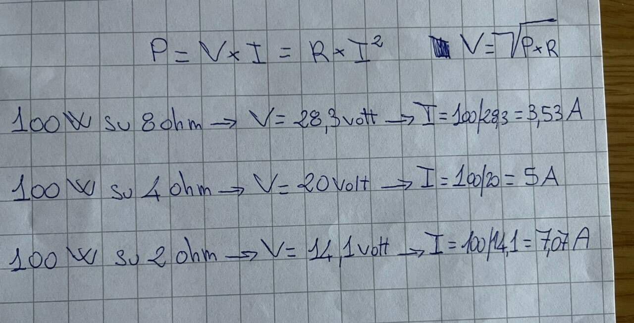

subsub Inviato 17 Novembre 2021 Condividi Inviato 17 Novembre 2021 @iBan69 Le uscite a 4 ohm sui MC andrebbero BANDITE.....a patto di non usare l ampli alle giostre...... sono un salvavita.. per impedire il superamento max di corrente di progetto. 8 ohm ..massima corrente disponibile.. max dinamica stesso messaggio musicale... non solo secondo me. Link al commento https://melius.club/topic/4295-mcintosh-mc-252-parliamone/page/8/#findComment-273638 Condividi su altri siti Altre opzioni di condivisione...
Moderatori zagor333 Inviato 17 Novembre 2021 Moderatori Condividi Inviato 17 Novembre 2021 2 ore fa, subsub ha scritto: Le uscite a 4 ohm sui MC andrebbero BANDITE.... Io ci andrei un pizzicotto più cauto con questa affermazione lapidaria, è solo un suggerimento eh. Ciao Roberto 1 Link al commento https://melius.club/topic/4295-mcintosh-mc-252-parliamone/page/8/#findComment-273782 Condividi su altri siti Altre opzioni di condivisione...
iBan69 Inviato 17 Novembre 2021 Condividi Inviato 17 Novembre 2021 @subsub le misure fatte, smentiscono quanto dici. Le uscite a 8ohm, non sono adatte a diffusori con impedenza sotto i 4 ohm. I grafici che ho già pubblicato, evidenziano chiaramente i motivi. Le curve con le uscite a 8 ohm piegano a basse impedenze, quelle a 4 ohm sono verticali fino a sotto i 2 ohm. Link al commento https://melius.club/topic/4295-mcintosh-mc-252-parliamone/page/8/#findComment-274003 Condividi su altri siti Altre opzioni di condivisione...
subsub Inviato 17 Novembre 2021 Condividi Inviato 17 Novembre 2021 @iBan69 I grafici sono una cosa..... Le orecchie ed il cervello....... Un altra. Link al commento https://melius.club/topic/4295-mcintosh-mc-252-parliamone/page/8/#findComment-274343 Condividi su altri siti Altre opzioni di condivisione...
iBan69 Inviato 17 Novembre 2021 Condividi Inviato 17 Novembre 2021 @subsub si vabbè, qui si parla di capacità di pilotaggio, che comunque, nel mio caso, sono confermate anche dall’ascolto. Link al commento https://melius.club/topic/4295-mcintosh-mc-252-parliamone/page/8/#findComment-274391 Condividi su altri siti Altre opzioni di condivisione...
giannisegala Inviato 18 Novembre 2021 Condividi Inviato 18 Novembre 2021 @subsub Scusami , potresti spiegare x favore cosa non dovrebbe andare per quel che riguarda il suono dei nostri bestioni collegati a 4 ohm? Grazie mille . gianni Link al commento https://melius.club/topic/4295-mcintosh-mc-252-parliamone/page/8/#findComment-274656 Condividi su altri siti Altre opzioni di condivisione...
