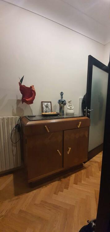

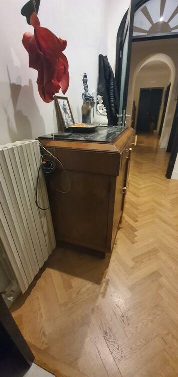

Piper79 Inviato 24 Marzo 2021 Autore Condividi Inviato 24 Marzo 2021 @Gici HV @RockTheDog allora, escludo di poter spostare l'impianto dove ora sta la scrivania, per due motivi: non è molto pratico e, soprattutto, da lì viene l'impianto e assicuro che se ora suona peggio (senza cassettone) quando stava lì era un tormento, era come essere preso a schiaffi da barattoli di marmellata. avere dietro i diffusori quelle rientranze nella parete, compresa la vetrata, era decisamente peggio di adesso. per il resto non ascolto dal letto, ovviamente, ma dalla poltrona dopo il letto. per chi lo ha chiesto due foto del compianto cassettone Link al commento https://melius.club/topic/448-il-cassettone-che-suona/page/2/#findComment-9659 Condividi su altri siti Altre opzioni di condivisione...
