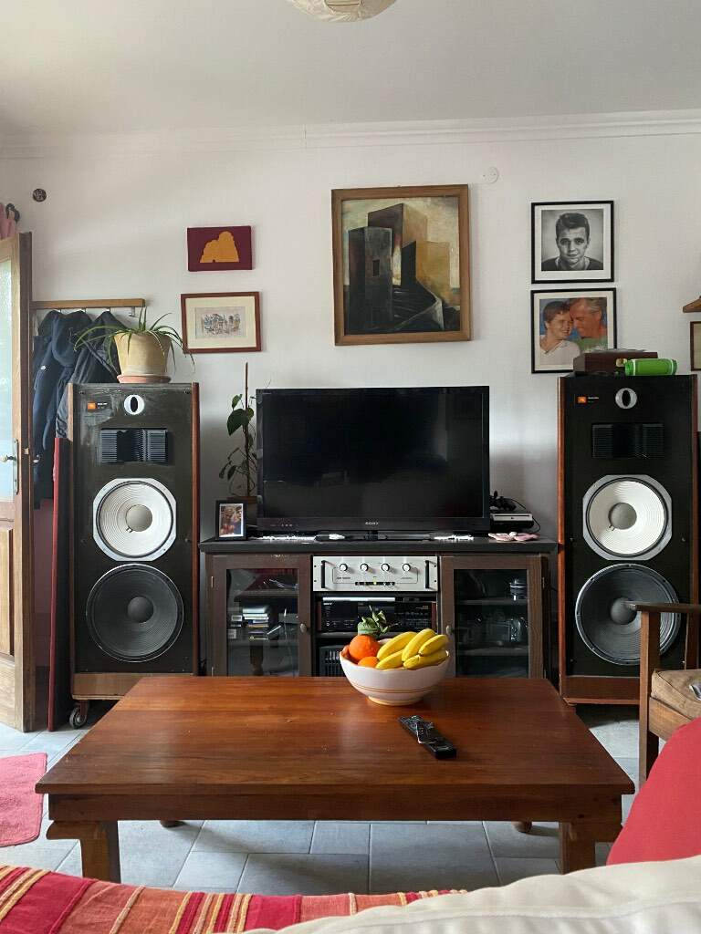

Giovanni68 Inviato 23 Gennaio 2022 Autore Condividi Inviato 23 Gennaio 2022 @SpiritoBono Ciao, le L220 hanno un woofer e un passivo, uno muove l'altro 😉 Comunque deciso che per ora le tengo e, al limite, do via le 4311B di cui sono uniproprietario (!!!) poi magari si pensa a qualcosa di piccolo per altro ambiente. Nel frattempo sto facendo assemblare un FirstWatt F4 che vi fara' storcere il naso con soli (...) 25W, costruzione dual mono, due trasformatori da 300VA se non erro e tanto tanto filtraggio, so che coi 20+ db di uscita del pre Audio Research SP9 dovrebbe andare bene e in molti parlano ottimamente del suono, se poi riuscira' a smuovere le L220 vedremo. Buona domenica a tutti Link al commento https://melius.club/topic/4508-jbl-l220-sono-un-po-troppo-ingombranti-e-sacrificate-nel-mio-ambiente-con-cosa-sostituirle/page/4/#findComment-344333 Condividi su altri siti Altre opzioni di condivisione...
SpiritoBono Inviato 23 Gennaio 2022 Condividi Inviato 23 Gennaio 2022 @Giovanni68 le conosco fin troppo bene le 220. Il passivo si chiama PR15 e volendo puoi cambiare la frequenza di accordo del reflex meccanico variando i pesi in metallo posteriori. La 220 oracle differisce dalla 222 disco proprio su questo. Ottimi diffusori, ma alle 4319 debbo dare un punto di più. Per quando riguarda il first watt difficilmente farà suonare le 220....se non sbaglio è addirittura a mosfet.... Per suonare le 220 occorrono finali a bjt ad alta corrente. Io me le sono godute anni con il ksa 100, prima del ksa100 ci avrò provato 20 finali. Link al commento https://melius.club/topic/4508-jbl-l220-sono-un-po-troppo-ingombranti-e-sacrificate-nel-mio-ambiente-con-cosa-sostituirle/page/4/#findComment-344551 Condividi su altri siti Altre opzioni di condivisione...

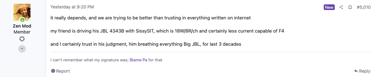

Giovanni68 Inviato 24 Gennaio 2022 Autore Condividi Inviato 24 Gennaio 2022 @cactus_atomo perdonami ma il "non si sono mai viste" e' un'opinione soggettiva, certo se parliamo delle L220 in particolare sicuramente come dici tu ma nel forum dove si discute dei DIY di Pass di gente che usa JBL grosse con roba in classe A che tira fuori pochi W ma tanta corrente ne leggo e sopra ho postato uno screenshot a tal proposito. Ormai il danno e' quasi fatto, il finale e' in fase costruttiva, il case, le schedine coi famigerati MOSFET ed i trasformatori sono li, a breve i condensatori per la sezione alimentazione poi la minuteria passiva, connessioni e magari in primavera lo si prova cio' non toglie che in futuro le L220 trovino altra sistemazione, il mio ambiente di ascolto e' piccolo piccolo e quei due cosi sono enormi ma hanno il loro perché 😉 Link al commento https://melius.club/topic/4508-jbl-l220-sono-un-po-troppo-ingombranti-e-sacrificate-nel-mio-ambiente-con-cosa-sostituirle/page/4/#findComment-345555 Condividi su altri siti Altre opzioni di condivisione...
