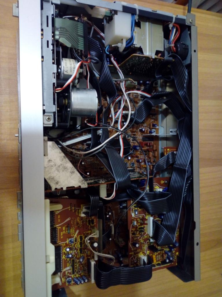

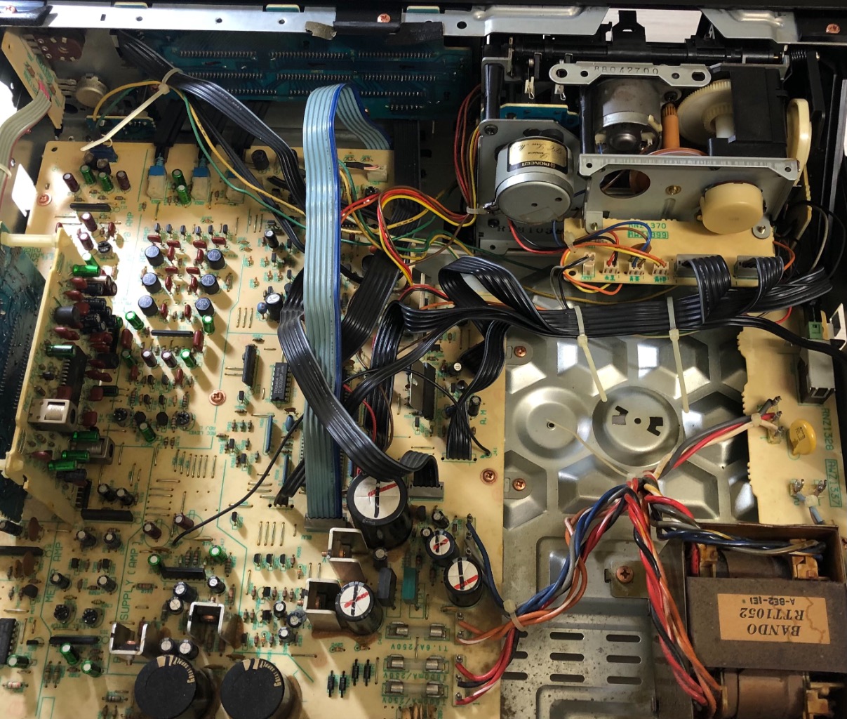

transcriptor Inviato 15 Maggio 2021 Condividi Inviato 15 Maggio 2021 @oscilloscopio però il 2600 aveva quei 2 bei vumeter e un controllo loudness a doppia posizione, non mi piacevano molto i cablaggi interni sembravano disordinati concordi? Link al commento https://melius.club/topic/46-cassette-deck-quale/page/17/#findComment-84116 Condividi su altri siti Altre opzioni di condivisione...
oscilloscopio Inviato 15 Maggio 2021 Condividi Inviato 15 Maggio 2021 @transcriptor si, esteticamente è bello e concordo con i cablaggi disordinati (un classico nelle macchine Akai) ma a livello sonoro non mi ha convinto molto, tant'è che l'ho venduto. Link al commento https://melius.club/topic/46-cassette-deck-quale/page/17/#findComment-84162 Condividi su altri siti Altre opzioni di condivisione...
