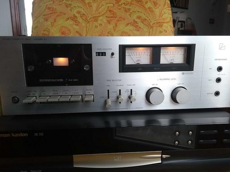

jopavirando Inviato 26 Maggio 2021 Condividi Inviato 26 Maggio 2021 Io ho avuto questo della Kenwood. Molto più recente ma grandissimo suono. 1 Link al commento https://melius.club/topic/46-cassette-deck-quale/page/22/#findComment-98018 Condividi su altri siti Altre opzioni di condivisione...
