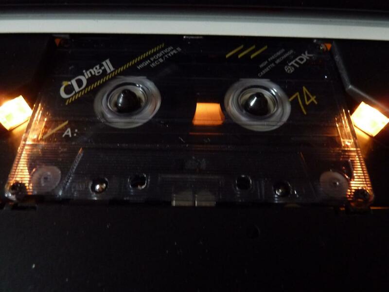

transcriptor Inviato 22 Giugno 2021 Condividi Inviato 22 Giugno 2021 Ho trovato queste x 2€ nuove cosa ne dite? Link al commento https://melius.club/topic/46-cassette-deck-quale/page/25/#findComment-128433 Condividi su altri siti Altre opzioni di condivisione...
oscilloscopio Inviato 22 Giugno 2021 Condividi Inviato 22 Giugno 2021 @transcriptor Che due euro ci stanno...👍 Link al commento https://melius.club/topic/46-cassette-deck-quale/page/25/#findComment-128434 Condividi su altri siti Altre opzioni di condivisione...
transcriptor Inviato 22 Giugno 2021 Condividi Inviato 22 Giugno 2021 Aspettavo il tuo intervento, domani passo ed acquisto 1 Link al commento https://melius.club/topic/46-cassette-deck-quale/page/25/#findComment-128437 Condividi su altri siti Altre opzioni di condivisione...
ediate Inviato 22 Giugno 2021 Condividi Inviato 22 Giugno 2021 @VinZ80 Ad essere molto obiettivi, la qualità delle cassette, in generale, non può essere paragonata ai CD (la cassetta è mediamente più "morbida", a me risulta piacevole) e nemmeno agli LP (più che altro per un rumore di fondo leggermente più alto). Però: se si usa un registrazione che in riproduzione offre la funzione "Play Trim" (molti modelli Yamaha) o "Flex" (alcuni modelli Pioneer) è possibile "aggiustare" una registrazione magari fatta a casa da un registratore sconosciuto con azimuth starato (condizione più frequente di quel che dovrebbe, specie se l'apparecchio era stato usato in una radio). L'alternativa "rigorosa" è avere un buon/ottimo deck a due/tre testine, molto ben tarato, con cui riprodurre le cassette preregistrate - purtroppo quasi sempre abbastanza scadenti, la maggior parte rasentano una risicata sufficenza, solo poche e di produzione abbastanza recente e/o prestigiosa (ECM, ad esempio) sono anche molto buone all'ascolto - oppure comprare buone cassette anche di tipo I e registrarsi da sè le cassette. Ne scopriresti delle belle... @transcriptor Per due euro, vai pure. Un pizzichinino care, ma sono buoni nastri, per di più nuovi sigillati.... 👍 Link al commento https://melius.club/topic/46-cassette-deck-quale/page/25/#findComment-128440 Condividi su altri siti Altre opzioni di condivisione...
oscilloscopio Inviato 22 Giugno 2021 Condividi Inviato 22 Giugno 2021 @transcriptor Non sarà meccanicamente il massimo, ma il nastro è valido e per due euro ne vale certo la pena. Link al commento https://melius.club/topic/46-cassette-deck-quale/page/25/#findComment-128443 Condividi su altri siti Altre opzioni di condivisione...
ediate Inviato 22 Giugno 2021 Condividi Inviato 22 Giugno 2021 @oscilloscopio No, no, sono buone anche meccanicamente: ne ho una e non fa nessun rumore in FF o REW. Il nastro è molto simile - se non identico - al TDK SF, un buon nastro di tipo II, lievemente inferiore all'SA. 1 Link al commento https://melius.club/topic/46-cassette-deck-quale/page/25/#findComment-128447 Condividi su altri siti Altre opzioni di condivisione...
