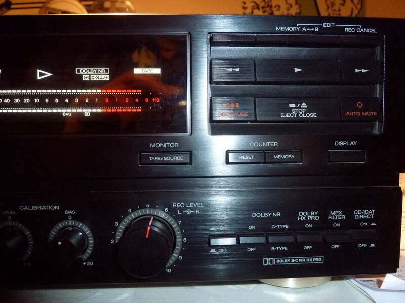

@transcriptor Sono due belle macchine, entrambe a 3 testine, con Dolby B, C e HX-Pro; entrambe a doppio capstan, 3 motori; la Onkyo è del 1990, la Kenwood del 1991; la Onkyo ha il bias regolabile manualmente (Accubias) la Kenwood pure, ma solo automaticamente. La Onkyo pesa circa 7 Kg, la Kenwood circa 5 Kg. Le risposte in frequenza sono pressocchè simili, leggermente migliori nella Kenwood (ad esempio, con nastro Metal la risposta è 20-20KHz + - 3dB nella Kenwood contro i 30-19KHz + -3dB della Onkyo). Il wow & flutter è leggermente migliore nella Onkyo (0,04 nella Onkyo contro 0,045 della Kenwood, entrambi pesati WRMS) ma non so, onestamente, dopo trent'anni che valori abbiano adesso. La Onkyo si prende una piccola rivincita nel rapporto S/N : 80 db con nastro Metal e Dolby C contro i 75 della Kenwood nelle stesse condizioni.
Esteticamente (per me, ovviamente) è molto più bella la Onkyo, ma l'estetica non suona...
Conclusione: se per te il bias regolabile automaticamente (che nella Onkyo non c'è) è importante, scegli la Kenwood; se per te la risposta in frequenza leggermente più estesa è importante, prendi la Kenwood; se per te è importante il maggior "silenzio" possibile del nastro, scegli la Onkyo; se dai valore all'anzianità delle due macchine in questione 31 anni per la Onkyo, 30 per la Kenwood, prendi la Kenwood; se ammettiamo che il wow&flutter delle due macchine sia importante, la Onkyo è leggerissimamente migliore. Se valutiamo questi cinque parametri siamo 3-2 per la Kenwood.
Poi fa tu, sono due macchine, comunque, quasi equivalenti nelle caratteristiche e nelle prestazioni finali. Anche il prezzo, che non conosco, potrebbe essere una variabile di scelta molto, molto importante.
Di contro, non ho mai avuto registratori a cassette nè della Onkyo, nè della Kenwood, quindi dal punto di vista pratico e "sonoro" non posso dire nulla sui due marchi.
