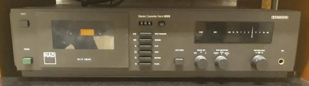

cowboy Inviato 25 Gennaio 2022 Condividi Inviato 25 Gennaio 2022 Accidenti a voi....se continuate a parlare di deck a cassette poi mi torna la voglia e mi tocca rimontare questa al posto della technics....🥴...e questa prende più spazio.. 1 1 Link al commento https://melius.club/topic/46-cassette-deck-quale/page/43/#findComment-346854 Condividi su altri siti Altre opzioni di condivisione...
