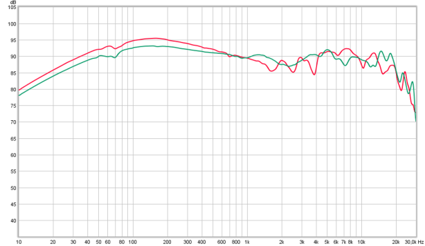

12 ore fa, musicante ha scritto:
Queste sono le curve della 599 (in rosso)e della 650 (in verde), come vedi la 650 è più lineare, ma in basso è meno "calda" della 599.
Riguardo alla comodità, sono allineate, ciao.
Si vedo. La 599 ha un po’ di aritmia sui medi 😅
La differenza di prezzo tra le due è ampiamente spiegata anche solo dal grafico.

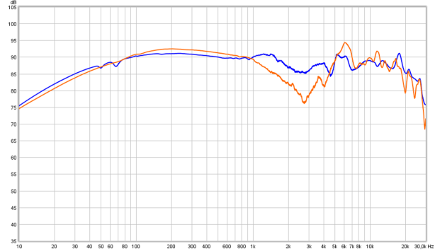

@n.enrico la 660 è nel solco delle 580/600/650. Ne avevo scritto tanto ma è in tutto quello che è andato criminosamente perduto. Equilibrata, pienotta, bel basso anche se non profondissimo, medi e medioalti non così belli "musicalmente" come le precedenti anche se ben definiti. La fuori catalogo hd700 è un po' un ibrido tra le 800 e le cuffie inferiori. A me piacciono molto MA hanno una risposta molto particolare con un recesso sui medioalti, e un seguente picco poco sopra. Globalmente equilibrata, ha però timbriche a volte falsate, soundstage ottimo e avvolgente. Comfort eccezionale. Preferibilmente a volumi medi e non con elettroniche fredde in alto. Cuffia un po' troppo particolare da essere consigliata.
https://melius.club/topic/4611-mi-manca-il-suono-sennheiser/#findComment-246475
Sembrerebbe più equilibrata la 660
La 700 con quel buco a 3k e il picco a 6...
This headphone is top notch when it concerns wearing comfort. It’s relatively high price-tag can be justified by this aspect… perhaps.
The lack of ‘body’ may not be an issue to every one. Some will prefer a warmer and more full bodied sound. This headphone is mostly about the mids. The treble has an edge to it. Different than that of the HD800. In that aspect the laid back treble of the HD660S is better.
This headphone may not be liked by everyone. When you are considering this headphone try to audition it with music you are well familiar with, not with demo music selected by the shop that tries to sell it.
There have been some reports of the pads tearing open at the point the pleather meets the velour.
https://diyaudioheaven.wordpress.com/headphones/measurements/brands-s-se/hd700/
