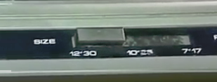

Glennascaul Inviato 26 Ottobre 2021 Autore Condividi Inviato 26 Ottobre 2021 Parlando del Pioneer PL-400, vorrei sapere a cosa serve questa selezione (che pare essere in pollici): Link al commento https://melius.club/topic/4724-scelta-giradischi/#findComment-250968 Condividi su altri siti Altre opzioni di condivisione...
bambulotto Inviato 26 Ottobre 2021 Condividi Inviato 26 Ottobre 2021 @Glennascaul E' un gira automatico....deve sapere dove posizionare la testina a seconda delle dimensioni del disco. Link al commento https://melius.club/topic/4724-scelta-giradischi/#findComment-250974 Condividi su altri siti Altre opzioni di condivisione...
